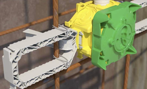

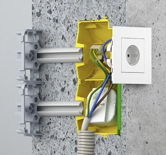

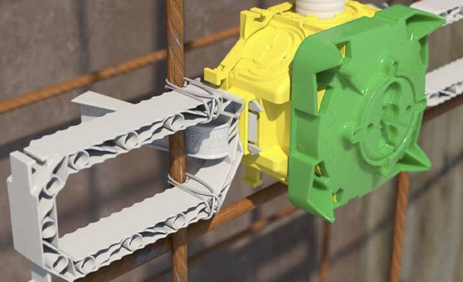

    Mein Keller wird in Ortbeton ausgeführt. Zur Abdichtung außen Bitumenbeschichtung und Drainage. Nun soll die Elektrik soweit möglich Unterputz in die Wand. Dafür gibt es von Kaiser die B1 Dosen die dafür geeignet sind. Dabei gibt es aber zwei Varianten:
    * Flügelmontage an der Bewehrung.
    * Montage per Stützlager an der Außenschalung
    Mein Tiefbauer rät mir zum Stützlager, da die Positionierung sicherer ist, als bei der "fliegenden" Variante.
    Das bedeutet aber doch dass ich nacher hinter jeder Dose solch ein Abstandsstück habe das quer durch die Wand führt. Ist das ausreichend dicht wenn man es außenseitig zuspachtelt? Oder sollte ich lieber auf die Variante mit den Flügeln setzen?

    Flügelmontage definitiv!

    Also soll keine "weiße Wanne" werden?
    Gibt auch das Modell weiße Wanne und um Wasserdiffusion aufzuhalten macht man halt außen noch etwas Schwarzanstrich.
    Falls es doch eine weiße Wanne werden sollte, ist fraglich, ob man die Dosen nehmen sollte.
    Ansonsten ist die Flügelmontage super
