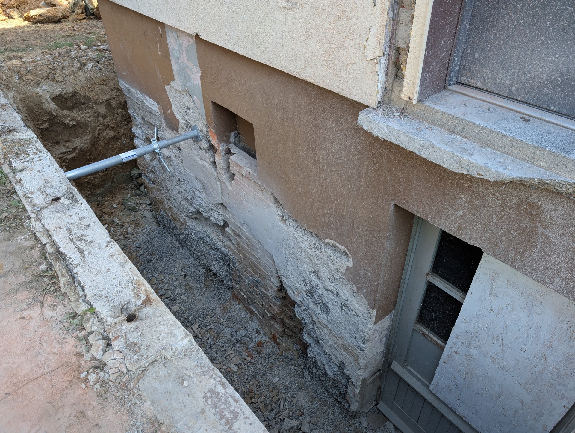

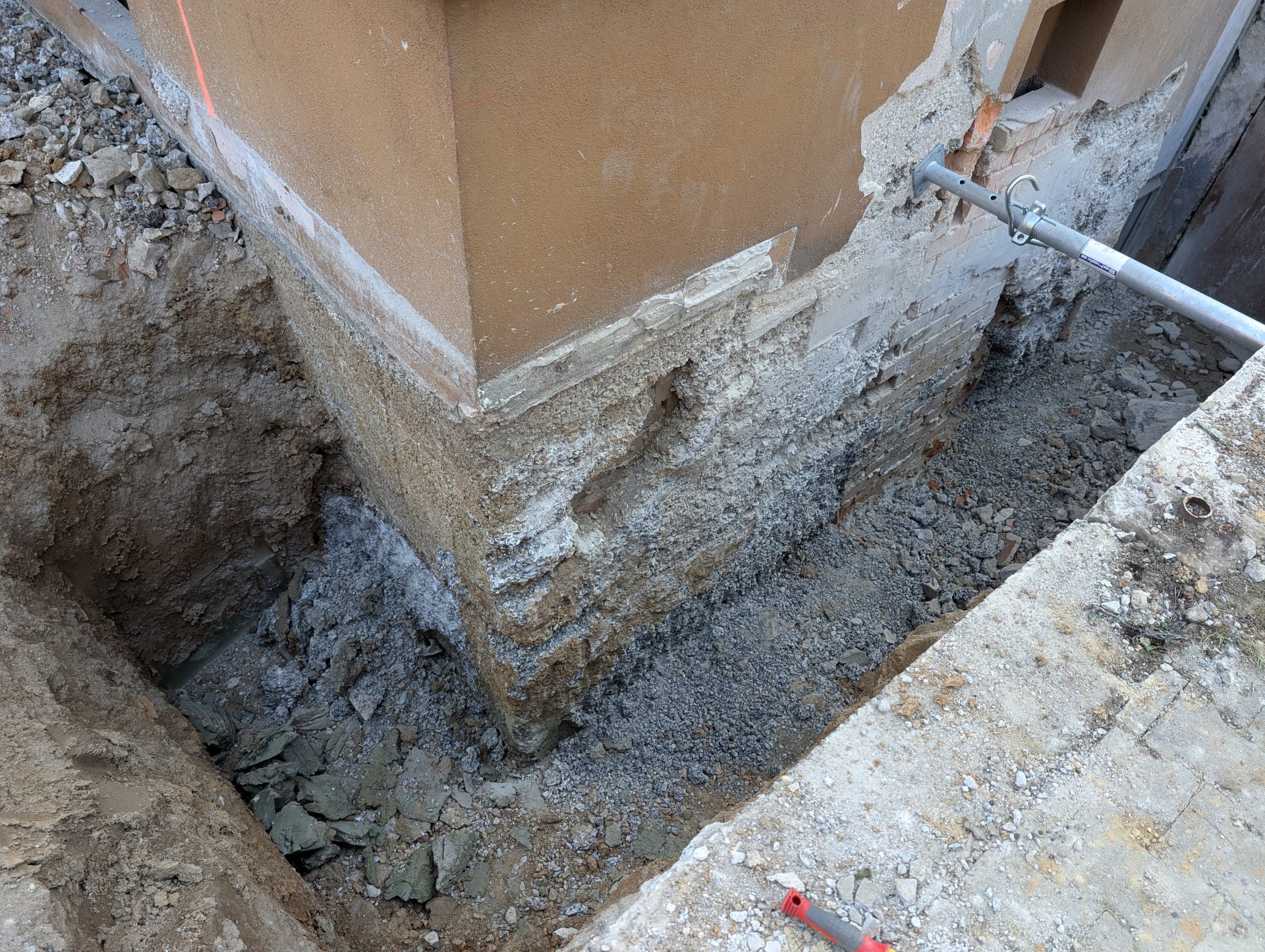

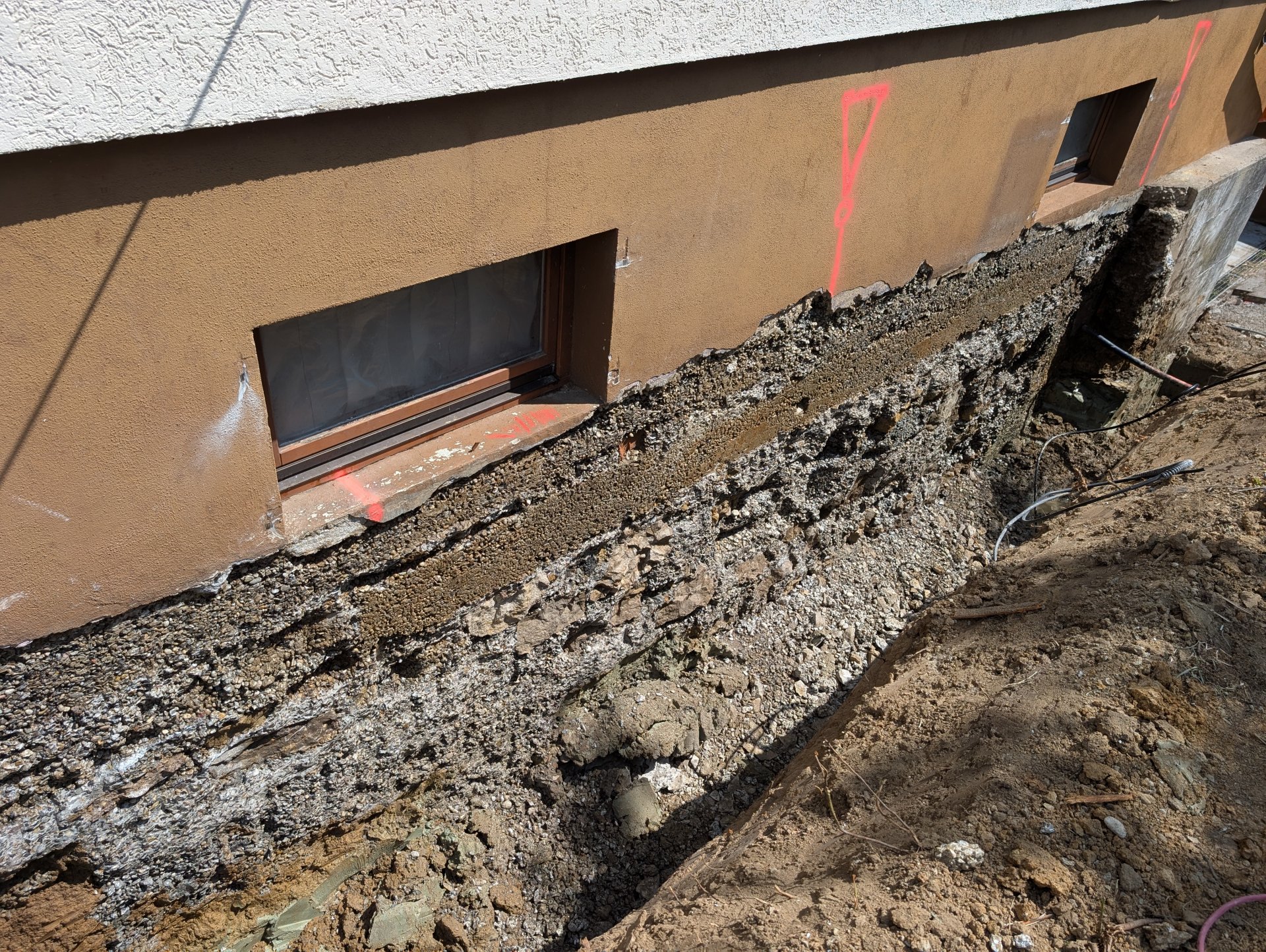

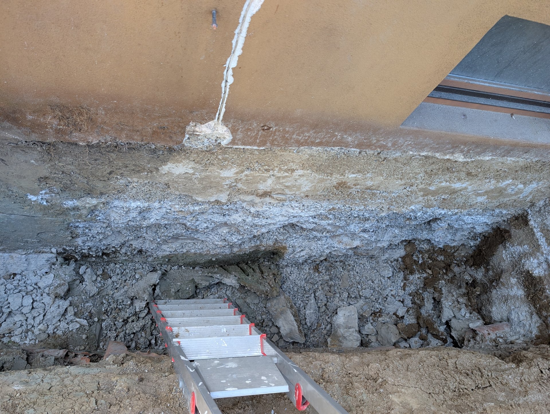

    wir haben letzte Woche die Kellerwände Äußeres Einfamilienhauses BJ1955 freigelegt. Wie bereits vermutet wurde der Beton gegen das Erdreich gegossen, dementsprechend hat er starke Unebenheiten. Teilweise wurde der Beton auch so ausgespühlt, dass er einfach abgefallen ist. Auf der Stirnseite des Gewölbekellers steht an ein paar Stellen nur eine Reihe Ziegelsteine als Außenwand. Reicht es hier die stellen mit Zementputz auszubessern und zu glätten oder muss hier eine Beton Vorschalung gemacht werden.

    Wenn hier parallel zum Gewölbe ausgegraben
    wird kann die komplette Wand raus fallen!
    Weil das Widerlager des Gewölbe fehlt.
    Safety First

    Vielleicht holt ihr euch für die Beantwortung euerer Fragen doch lieber einen Statiker als Bauleiter vor Ort. Dieses Thema taugt hier nix für online-Tipps.
