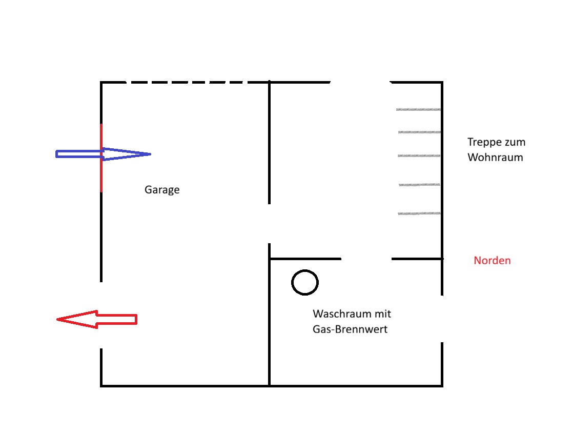

    trockener zu bekommen. Das Haus ist von 38, steht auf einem Streifenfundament, der Keller ist nach vorne ebenerdig, der Rest liegt unter Erdreich. Es sind aber, meines Wissens nach nur zwei Seiten nachträglich abgedichtet worden. Die mit Dichschlämme vollgepappten Ziegelwände habe ich freigelegt, so sehe ich auch schon, dass die Teer-Horizontalsperre funktioniert. Die Ziegel sind sichtbar in den Ecken, unten feucht. Ich gehe stark von Kondensationsfeuchte aus. Das Garagentor ist zwar nicht ganz so alt, aber auf jedenfall undicht. Auch die alten Holzfenster sind sicher nicht dicht, sodass immer etwas warme Luft in den Keller strömen kann. Problematisch ist vor allem die Garage, in der ich unter anderem Werkzeug lagere, dass mit der Zeit rostet.
    Mein Plan war jedenfalls, mit einer PLS zwei Lüfter zu betreiben (1x rein, 1x raus) und daneben einen Entfeuchter. In der Übergangszeit soll der Entfeuchter angehen, wenn innen feuchter als außen, ansonsten die Lüfter Luft von außen nach innen bringen. Im Winter dann nur noch die Lüfter.
    Mein Problem:

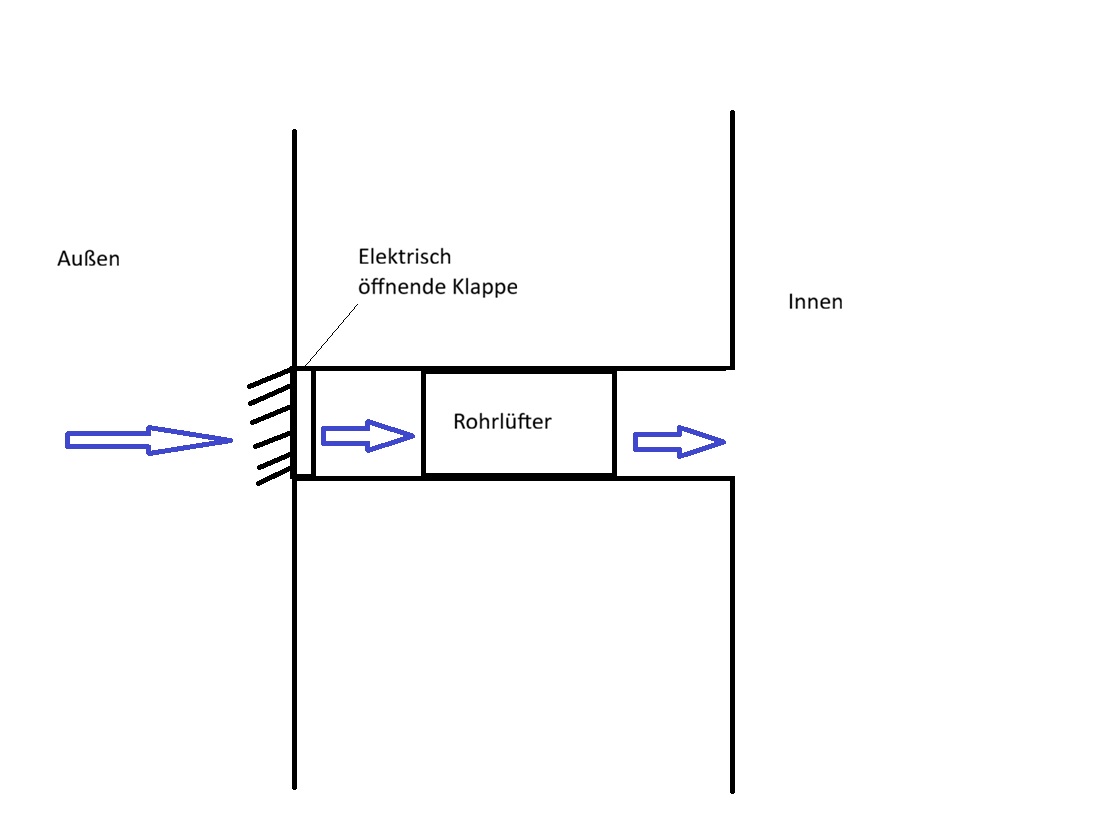

    In der Garage habe ich nur ein Fenster. Hier würde ich die Luft austreten lassen, weil das Fenster in einem Lichtschacht sitzt. Die rote Linie in der Garage ist ein altes, zugemauertes Fenster. Hier würde ich obererdig durch eine Kernbohrung luft ansaugen wollen. Ich habe mir entsprechend einen Fensterlüfter und einen Rohrlüfter bestellt, bin aber zu spät auf den Gedanken gekommen, dass der Rohrlüfter gar keinen Verschluss bietet.
    Auch nach langem Suchen, habe ich außer exorbitant teuren elektrisch verschließbaren Gittern, nichts gefunden. Das Problem ist ja, dass die einfachen Lamellengitter beim ansaugen noch dichter schließen, es also etwas elektrisches sein müsste.
    Alternativ habe ich die Überlegung, zwei Fensterlüfter in den beiden anderen Räumen zu installieren, und in der Garage nur einen Abluftlüfter ins Fenster zu bauen. Die Türe zwischen Garage und den anderen Räumen ist jedoch immer geschlossen, ich müsste also eine weitere Kernborhung (in der Waschküche) machen, um die frische Luft in die Garage zu bringen. Hier habe ich etwas zweifel, ob das den gewünschten Effekt hätte, oder ich hier sogar noch einen weitern Lüfter bräuchte.

    Ich würde die Garage nicht als Zuluft, sondern als Abluftpunkt nehmen und die Zuluft in einen trockeneren, wärmeren Bereich leggen. Wenn du Außenluft direkt in die Garage saugst, holst du dir an feuchten Tagen genau das Problem wieder rein, das du loswerden willst; im Sommer ist das oft kontraproduktiv.
    Die Bohrung kannst du am einfachsten mit einer gedämmten Klappe oder einem kurzen Rohrstück mit Rückstauklappe plus dicht schließendem Deckel/Stopfen verschließen, wenn der Lüfter aus ist. Wichtig ist eher, dass die Luftführung nur dann offen ist, wenn wirklich gelüftet wird, sonst zieht es dir ständig feuchte Außenluft nach.

    Ich hab für den Technikraum im Keller etwas ähnliches geplant: Zuluft und Abluft jeweils mit DN125 Klappe (gibts z.B. im Wickelfalzrohr) und daran einen Belimo-Antrieb, bei Abluft mit Lüfter. Der Antrieb braucht ein paar Sekunden, bis die Klappe ganz auf ist.

    Die pls misst die absolute Feuchte mit zwei Sensoren innen und außen. Die kann viele verschiedene Sachen, mir reicht : wenn absolut außen niedriger , dann lüften, wenn nicht, dann entfeuchten.
    Die Sache mit dem Wickelfallrohr schaue ich mir morgen mal an. Das Problem ist halt, der Lüfter am Rohr muss Luft rein transportieren, daher muss sich die Klappe elektrisch öffnen. Die Schwerkraftklappe würde sich nur noch mehr schließen, da sie ja angesaugt wird.

    Darüber nachgedacht hab ich, ja, allerdings ist die Investition natürlich ungleich höher. Hier würde ich dann schon den ganzen Keller trocknen wollen, was mich wieder zu dem Problem der getrennten Räume führt. Wenn die Rechnung einfach wäre: Auf der einen Seite wird x reingepustet, zwischen den Räumen die selbe Menge und nochmal die selbe Menge in der Garage raus..alles gut. Ich habe nur die Befürchtung, dass durch die Wände und Türen eine Kernborhung zwischen den Räumen gar nicht reicht, Unterdruck im Gasthermenraum entsteht oder der Luftstrom einfach nur von Fenster zu Fenster geht, ohne wirklich in den Räumen anzukommen.
    Daher suche ich in erster Linie wirklich eine Lösung für die Klappe und den Rohrlüfter...

    Ob man den auch in einem Rohr einsetzen kann, müsste ich ausprobieren. ich denke, die Lamellen könnten dann eventuell nicht ganz aufgehen?
    Ich hätte gerne eine Klappe außen am Rohr, damit die Luft gar nicht erst weit rein kommt...Daher eine einzelne Klappe außen.
    Außerdem fördern die Rohrlüfter viel mehr Luft, als der Fenster/Wandlüfter (saugend) bei gleichem Durchmesser.
    Der Fensterlüfter hat schon D180mm für die Garage und pustet nach außen, ich brauche also eine Lösung für das Rohr, dass die gleiche Menge nach innen befördert....da brauch ich hinterher eine riesige Bohrung...
