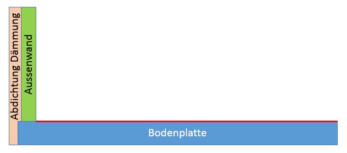

    Wenn ich jetzt den Bodenplatte abdichte und dämme (siehe rote Line in meiner Zeichnung), kann es dann aber vielleicht sein, dass sich die Feuchtigkeit in der Bodenplatte anstaut und versucht, über die Steine der Aussenwand (grün) zu wandern?
    Ich würde ja nur die Bodenplatte im inneren bis zur Wand abdichten. Den Bereich Aussenwand zu Bodenplatte ist ja nicht möglich!?!
  6. #6 Andybaut, 23.11.2016
    Andybaut
    Andybaut
    02.04.2015
    5.127
    329
    Baden-Württemberg
    Wenn deine Aussenwand aus Mauerwerk ist, dann ist darunter eine Sperre eingebaut um genau das zu verhindern.
    Die macht sogar der schlechteste Bauträger und Rohbauer rein, weil die nur ein paar € fünfzig kostet.
    die rote Abdichtung wird auch ein paar cm nach oben gezogen an der Wand um keine Fuge zu haben.
    Oder noch viel besser man lässt die horizontale Sperre unter der Wand ein wenig nach innen überstehen und
    nimmt das gleiche Material auf dem Boden und verbindet beide.
    Das geht aber nicht mehr nachträglich.
