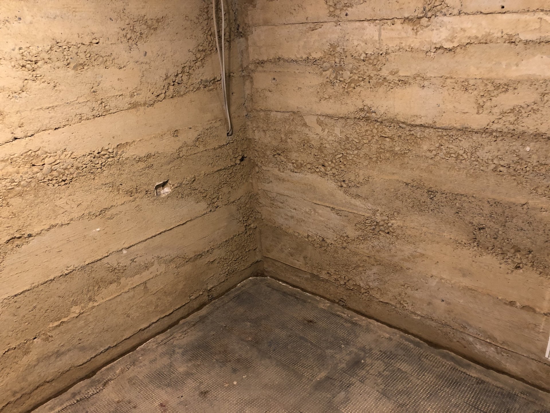

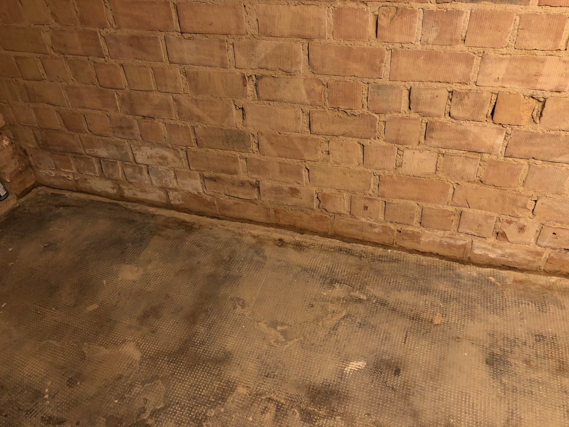

    Ich habe in einem Kellerraum durch Wasseraustritt Feuchtigkeit im Boden und ein wenig hat es die Wände hochgezogen.
    Die Wände waren mit Brettern verkleidet und der Boden mit Spanplatten belegt.
    Habe alles herausgerissen und zwei Wochen ein Trocknungsgerät reingestellt.
    Haus Baujahr 1956 ,Keller nur Fundamente (Keine Bodenplatte) .
    Nun meine Frage : Der Boden ist wohl Betoniert (siehe Bilder) jedoch ist aussenherum ein Rand , mit was wird dieser gefüllt?
    Die lass ich mit MEP Putz verputzen und den Boden versiegle ich noch .

    Nur um das klarzustellen, Wasseraustritt heißt was ? Das Wasser kam aus dem Boden ? Aus der Wand ? Oder du hast irgendwas in dem Raum verschüttet ?

    Im Nebenraum steht die Waschmaschine, war ein Schlauch undicht und ist in diesen Raum gelaufen ...der andere Raum ist gefliest da passierte nichts , nur in diesem hier.

    Alles klar also von aussen kommt nix

    Nein am Haus ist eine Sickerung angebracht...
    Unter den Wänden ist eine schwarze Sperrbahn verlegt....ich denke den Rand am Boden der Dunkel ist ....ist Sand der sich noch ein wenig aufgesogen hat...siehe Bild
