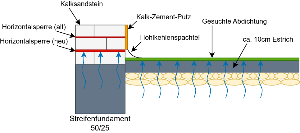

    wir sind in den Endzügen einer umfangreichen Kellersanierung und es folgt nun noch eine Lösung zur Abdichtung des Bodens.

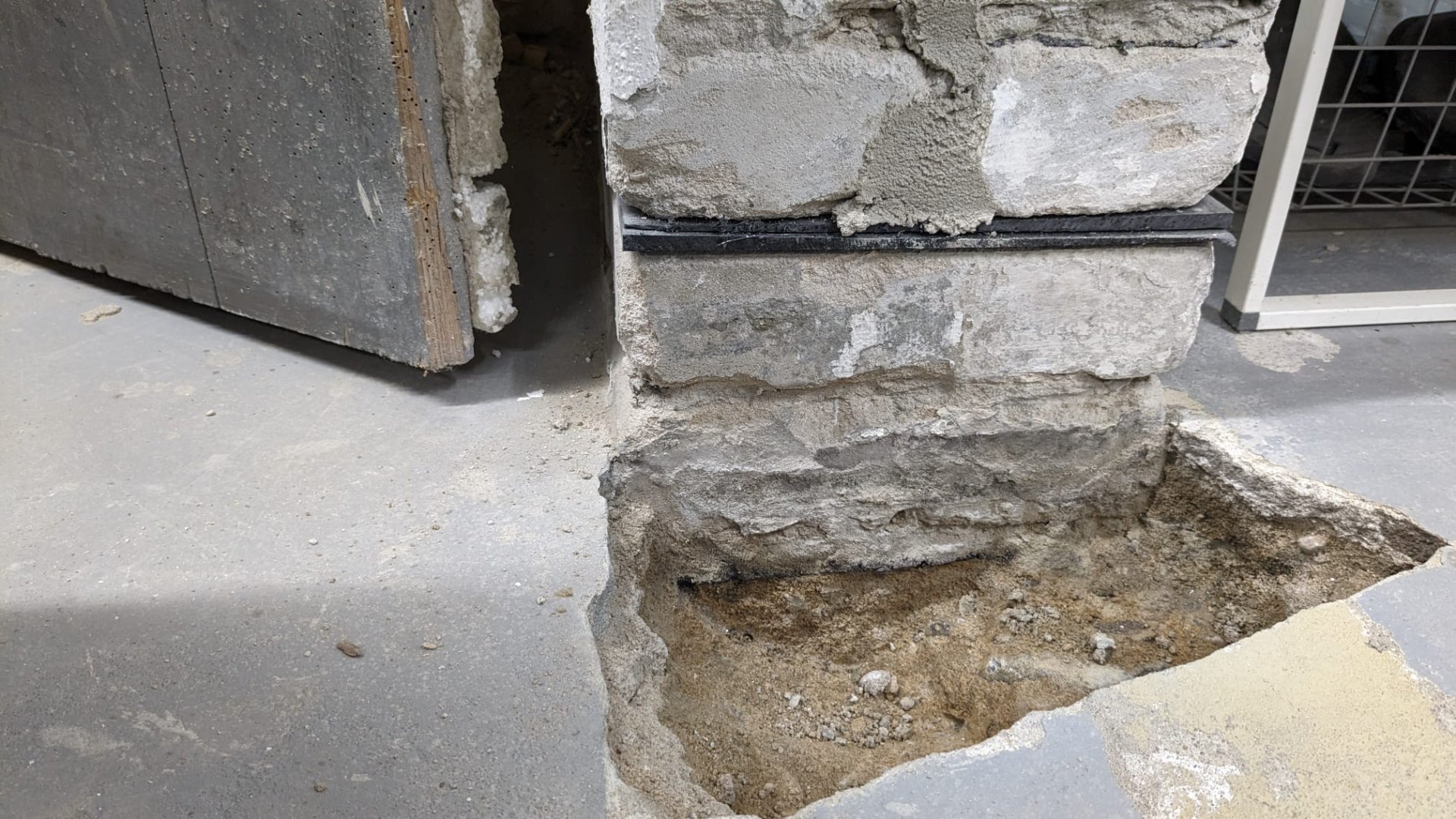

    Das Haus ist von 1938 und ist voll unterkellert, der Keller war recht feucht und überall kam der Putz von den Wänden, da keine Vertikalabdichtung vorhanden und die Horizontalsperre (Teerpappe) durch war. Daher haben wir den Keller Ausgeschachtet, die Streifenfundamente begradigt, abgedichtet mit PMBC und Dichtschlämme, 10cm XPS + 3 lagige Noppenbahn und die Horizontalsperre komplett im Mauersägeverfahren erneuert. Einen Wandteil haben wir mit einer Negativabdichtung (Weber-System) versehen, da darüber die Terrasse steht.
    Nun sind die Wände (oberhalb) der Horizontalsperre zwar wunderbar trocken, aber für die Abdichtung des Bodens fehlt mir noch eine konkrete Lösung. Die Wände stehen auf Streifenfundamenten und dazwischen wurde Estrich auf einer Sauberkeitsschicht gegossen, jedoch ohne Abdichtung. Jetzt suche ich eine geeignete Bodenabdichtung, die mit zeitweise aufsteigender Feuchtigkeit zurechtkommt.
    Bezogen auf meine Zeichnung geht es also um die grüne Schicht. Präferieren würde ich eine Dichtschlämme z.B. die Weber.Tec Superflex D2 o. D24. Die "einfachen/günstigen" mineralischen Dichtschlämmen scheinen nicht für aufsteigende Feuchtigkeit geeignet zu sein. Hat hier bereits jemand Erfahrungen hierzu sammeln können? Alternativ können wir uns auch einen Epoxyboden sehr gut vorstellen, aber ist dieser verträglich mit Feuchtigkeit von unten?

    DAs ist eigentlich ne Spezialaufgabe aus der Betonsanierung/Bauwerksabdichtung.
    Formal betrachtet ist auch das eine "Negativabdichtung", die dann aber doch die Zusatzanforderungen begehbar, rutschhemmend, chemikalienbeständig, etc. erfüllen muss...
    Das Problem an solchen Beschichtungen ist die Haftung auf den alten Böden. Da führt jede noch so kleine Stelle an der es nicht wirklich sehr gut hält zu Blasenbildung/Ablösungen und das auf so alten Kellerböden, die nicht selten gerissen sind, hin zu bekommen ist sehr schwierig. Das hat der Handwerker mE nicht einmal wirklich in der Hand, so eine 100%-Haftung bis hin zur letzten kleinen Stelle ist mE handwerklich überhaupt nicht machbar.
    Wenn Du das selbst machen willst solltest dir eine taugliche Epoxybeschichtung aussuchen, da fallen mir gerade die Hersteller Sto, Disbo und Sika ein. Du wirst dann vor dem Problem stehen, dass manche Epoxydharze nur an gewerbl. Kunden verkauft werden dürfen und die Sache mit dem Restrisiko bleibt natürlich auch dann erhalten. Dass das beim ersten versuch gleich so klappt, dass das dann jahrzehntelang gut ist, ist nicht unmöglich, aber unwahrscheinlich...
    Es gibt bei solchen Vorhaben halt keine eierlegende Wollmilchsau-Lösung...

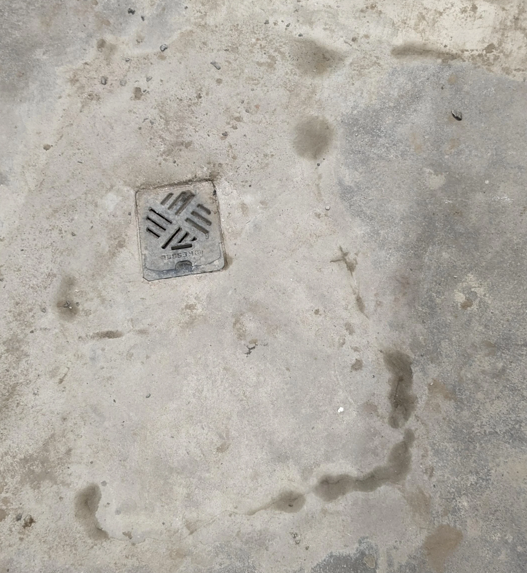

    Wenn da wirklich nennenswert Wasser hoch kommt, dürfte Estrich neu machen tatsächlich die beste Lösung sein.

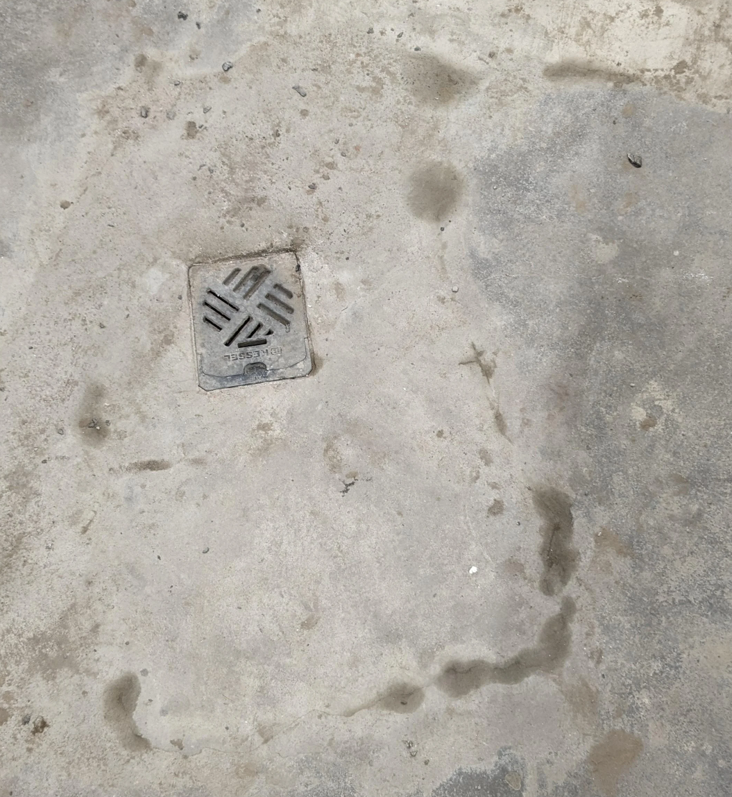

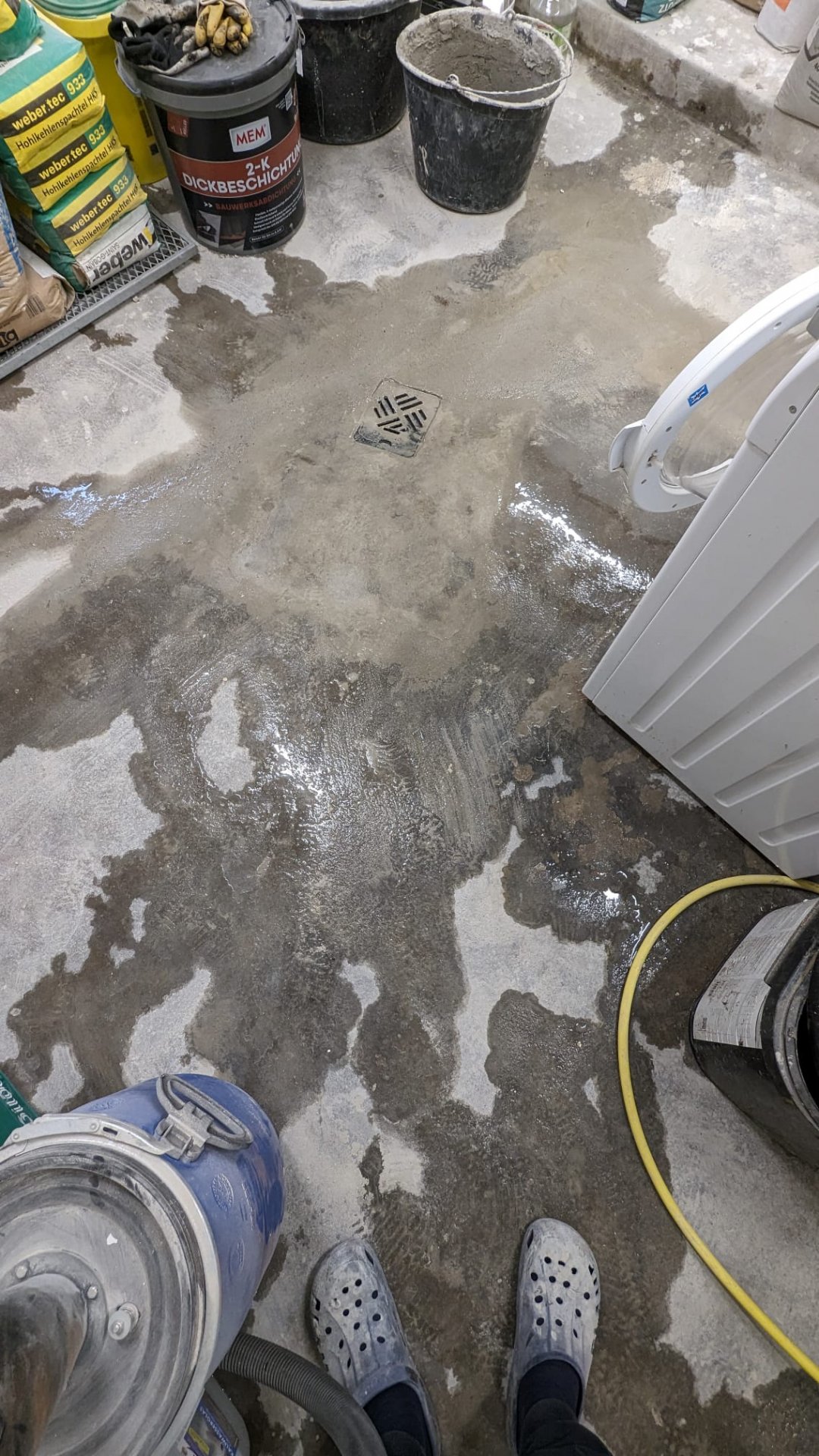

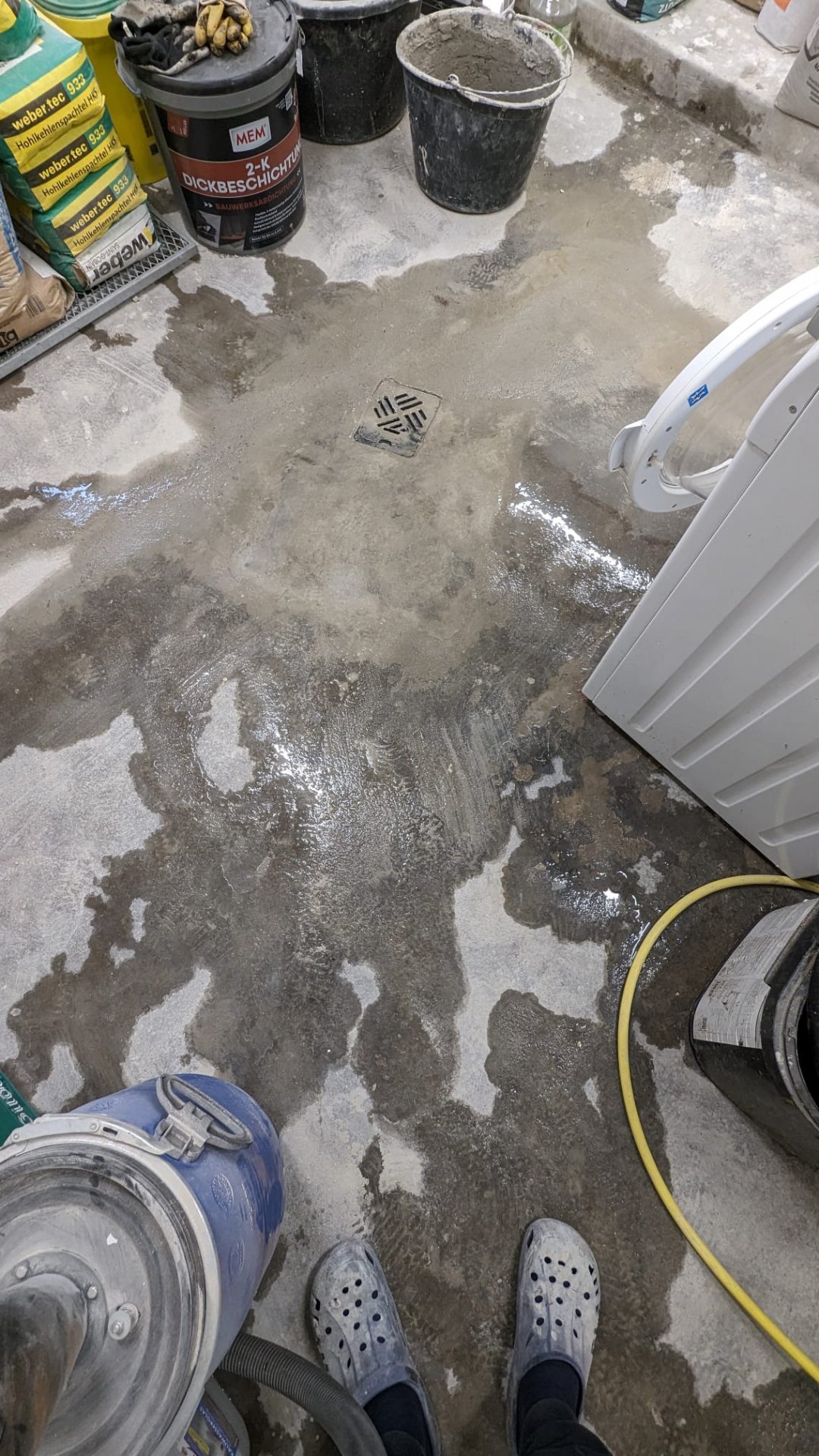

    Aber von der Lösung sind wir nun endgültig ab, da wir - und der Rest unserer Straße aktuell doch etwas mit dem Grundwasser zu kämpfen haben... FeuchterBoden.jpeg

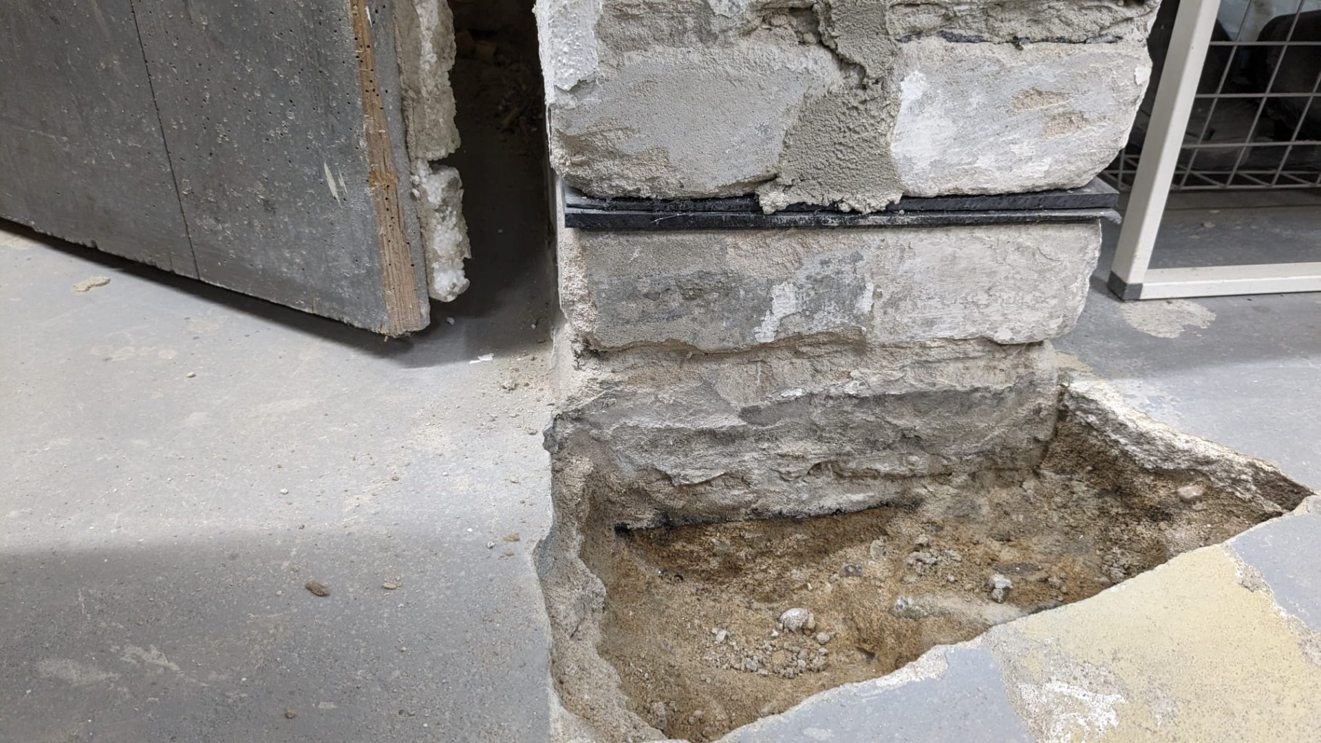

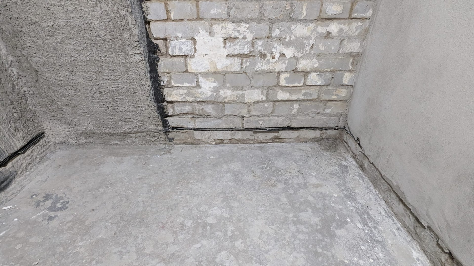

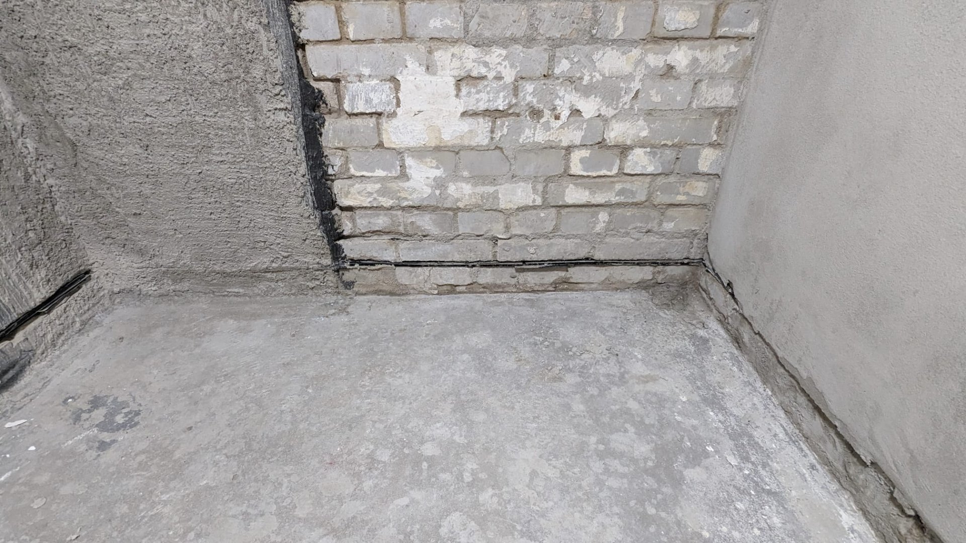

    Berechtigte Fragen. Alle Arbeiten zur Horizontalsperre habe ich selbst ausgeführt (siehe Bilder), deshalb hat der Einbau in erster Linie sehr viel Schweiß gekostet und abgesehen davon knappe 2000€ für das gesamte Haus (900€ für die Mauersäge mit Hartmetallkette aus Italien (Comer E23), 12€/38cm Mauerwerk bzw. 8€/25cm Mauerwerk für die Sperre pro Meter). Die Horizontalsperre besteht aus zwei 8mm Kunststoffkeilen, die gegeneinander in die geschnittene Lagerfuge eingeschlagen werden. Das fand ich die eleganteste Lösung, da der gesägte Abschnitt nach dem einschlagen der Keile sofort trägt und fertig ist.
    Hätte ich vor dem Erstellen der Hori schon gewusst, dass die Abdichtung des Bodens doch aufwändiger wird als nur ein einfacher grauer 1K-Bodenanstrich, dann hätte ich unter die Kunststoffkeile natürlich zusätlich noch eine entsprechende Abdichtungsfolie legen können, die man dann anschließend schön an die neue Bodenabdichtung anschließt. Also ja, eine Mischung aus Planungsfehler und der Annahme, dass der Boden trocken ist (wie es bisher immer der Fall war).

    Ich habe mir den Bodenaufbau an zwei Stellen einmal angesehen und muss damit meinen schematischen Aufbau aus dem ersten Beitrag etwas korrigieren. Es liegen ca. 3cm Estrich auf etwa 5-10cm Magerbeton und darunter eine Sauberkeitsschicht aus Sand.
    Wir wollen nun (raumweise, weil irgendwo muss man den Krempel ja lassen) den Boden neu aufbauen. Dabei wollen wir - nach Möglichkeit, neben einem dichten Boden noch etwas mehr Raumhöhe gewinnen, indem der neue Fußboden eine Steinreihe tiefer liegt. Hierzu müsste der Magerbeton stellenweise abgetragen werden. Oder macht es dann gleich Sinn alles rauszureißen und die Sauberkeitsschicht mit Kies zu starten, dann Folie + Beton + EPDM + (Dünnschicht)-Estrich? Einen Schuttcontainer muss ich hier ohnehin kommen lassen. Für eine Dämmschicht sehe ich keinen Platz, stattdessen kommt eine Kellerdeckendämmung (wohl PUR/PIR).
    Die einzelnen Schichtdicken bereiten mir aktuell am meisten Kopfzerbrechen, gibt es da irgendwelche Erfahrungswerte?
