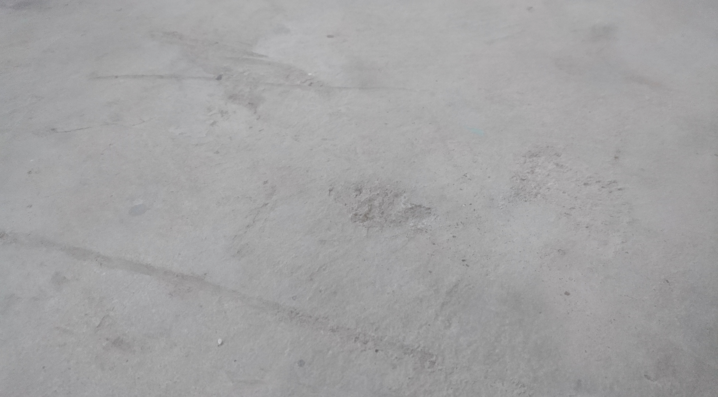

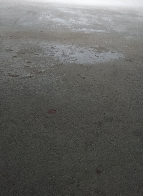

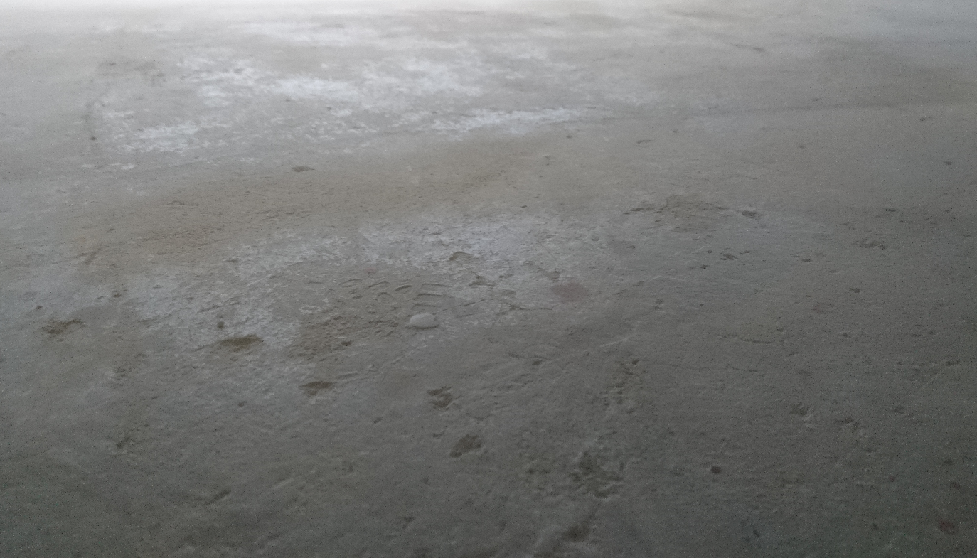

    unser Kellerboden sieht grauslig aus. Im Moment ist alles leer und wir fragen uns wie wir den Boden behandeln können. (BJ 1981, laut Baubeschreibung Zementglattstrich, sonst keine Infos)
    Wir wollen keinen Belag (Fliesen, Laminat, ...), sondern lediglich ein wenig strapazierfähiger machen. Ich dachte zunächst an Betonfarbe, habe dann aber gehört dass es in dem Baujahr noch keine Dampfsperre in den Kellern gab und man sich damit unglücklich macht. Was kann man tun? Einen umgefallenen Wassereimer saugt er jedenfalls weg, so schnell kann man gar nicht schauen.
    Was würdet ihr empfehlen?
    fotos anbei, auch wenn das vermutlich nicht zu viel sagt. An manchen Stellen glänzt er, als ob da mal eine Versiegelung oder so drauf war?

    Kaliwasserglas war/ist eine einfache und preiswerte Lösung für einen staubbindenden Anstrich. Geht auch sehr schnell - kann quasi flüssig gestrichen werden.
    Auf den Fotos sehen die Beschichtungsreste auch danach aus.

    Ok, ich hab mir das mal angeschaut, scheint letztendlich passend zu sein, da es auch diffussionsoffen ist. Wisst ihr was zur Vorbehandlung des Untergrundes? An einigen Stellen gibt es z.B. alte Farbflecken oder sonstige Flecken. Kann man da einfach drüber oder empfiehlt es sich das abzuschleifen? Der Schönheit wegen wäre es mir nicht, ich frage aus rein funktionalen Gründen.
