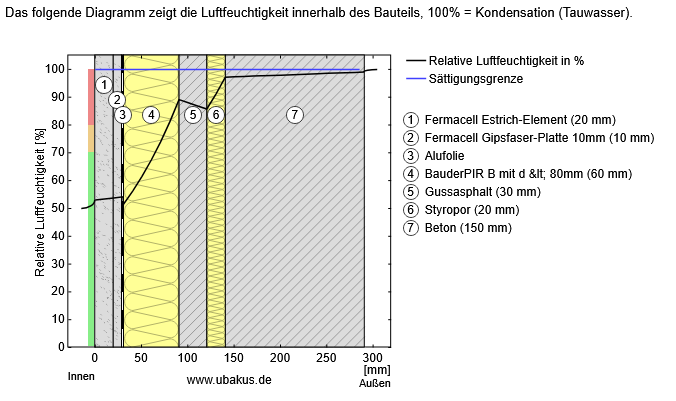

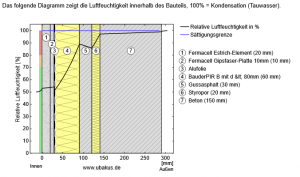

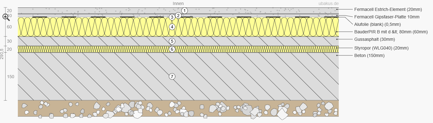

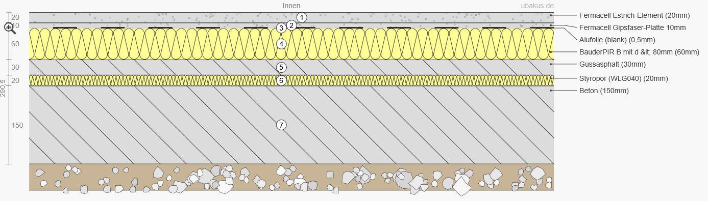

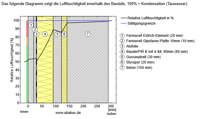

    wir planen die Renovierung unseres Kellers (Souterrain als Büro und Gästezimmer).
    Bei der Frage nach einem sinnvollen Bodenaufbau kommen wir allerdings nicht so recht weiter. Wir möchten gerne in Eigenleistung einen guten Kompromiss aus Dämmung, relativ geringer Höhe und überschaubaren Kosten erreichen. Aktuell liegt eine 15 cm Betonplatte direkt auf dem Erdreich. Darüber befinden sich eine ca. 2-3 cm dicke Schicht aus Styropor- (oder vergleichbar) Granulat und eine 3 cm dicke Gussasphaltschicht.
    Unsere aktuell favorisierte Lösung wären PIR-Gipskarton-Dämmplatten und Fermacell Estrichelemente. (Vgl. Abbildungen).
    Die Frage wäre nun:
    1. Birgt dieser Aufbau Probleme oder Schwachstellen, die wir bisher nicht bedacht haben?
    2. Gibt es sinnvollere Alternativen (Max. Gesamthöhe 8-9 cm)?
    Für Gedanken und Anregungen wäre ich dankbar.
    Viele Grüße
    Johann Kopiske
  2. #2 Fabian Weber, 20.12.2025
    16.528
    6.596
    Die PIR-GK-Platten sind Wanddämmplatten. Warum wollt Ihr die für den Boden benutzen?
    Nehmt doch einfach normale Alu-kaschierte PIR-Dämmung und darauf dann den Fermacell Boden.
    Es gibt auch PIR-Dämmung mit OSB. Darauf dann noch eine Lage OSB verleimt, dann ist man auch schnell fertig.

    Ich würde auf auf alle Fälle noch eine Abdichtung gegen Bodenfeuchte einbauen. PIR-Platten mit oberseitiger Holzwerkstoffplatte kann man machen, ist aber relativ teuer gegenüber normalen alukaschierter PIR und darauf einer losen verlegten und verleimten Holzwerkstoffplatte. Der Aufbau ist aber
    vom Trittschall nicht so leise. Dann statt einer Holzwerkstoffplatte eine Trockenestrichplatte ( z.B. Knauf Brio) verlegen.
