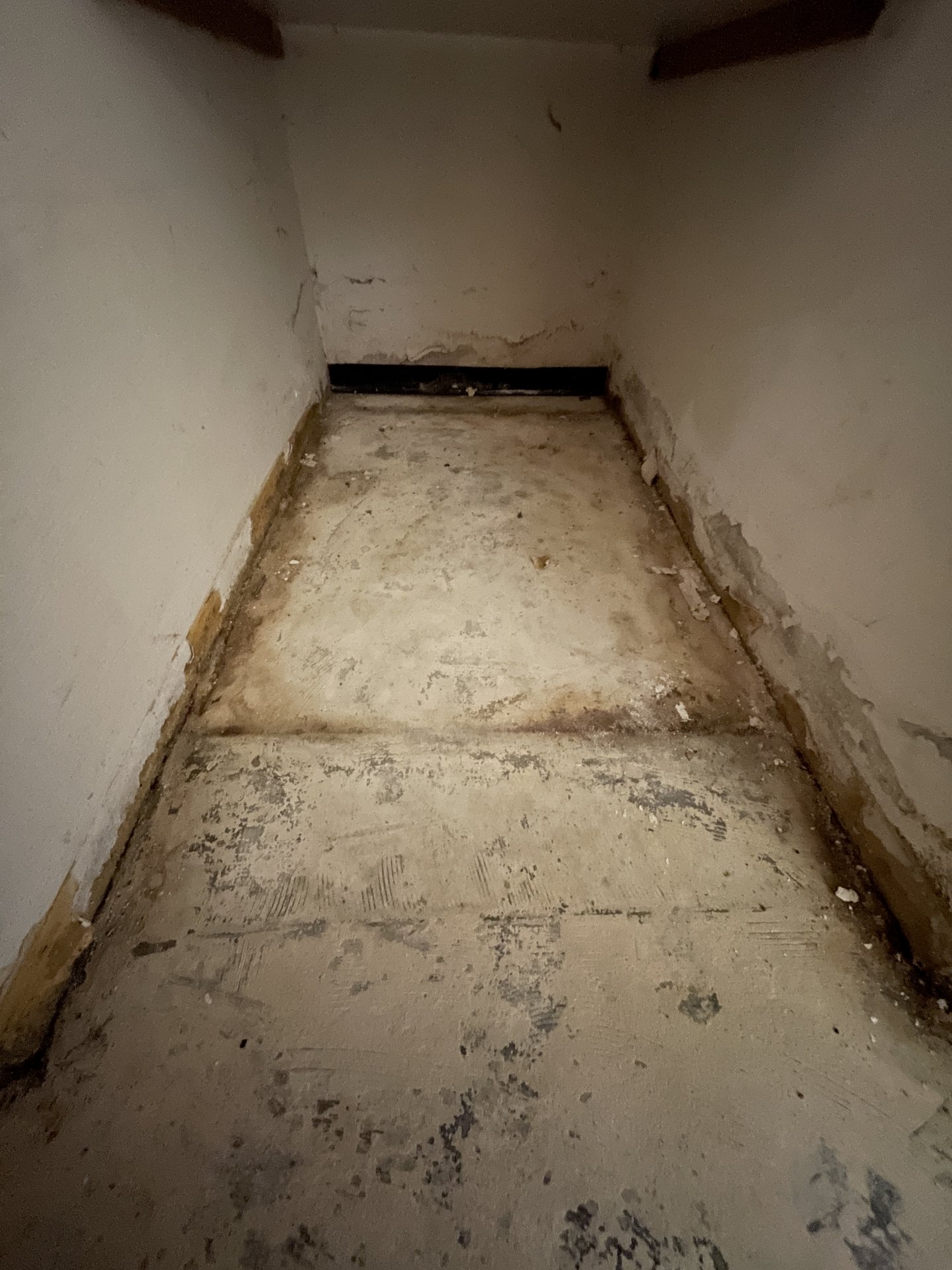

    Hallo in die Runde.
    Ich wollte den Boden im Keller erneuern. Baujahr 1975.
    Der Boden besteht über all has verklebten PVC.
    im Januar hatte ich leider einen Wasserschaden für ca. 2 Tage stand das Wasser.
    Dann wurden zwei Industrie Trockner hier aufgestellt und alles war dann laut Monteur trocken.
    Nun habe ich den Boden herausgenommen und wenn ich es anfasse fühlt es sich feucht an.
    Kann das noch vom Schaden damals kommen oder liegt hier ein anderes Problem vor?
    Es sind nicht alle Räume betroffen und auch nicht alles komplett. Ein Raum ist komplett trocken.
    Woran kann das liegen?
    kann es sein, dass es nicht trocken geworden ist, weil der PVC nicht vorher abgemacht worden ist?
    Und was macht man nun am besten?
    Der Boden fühlt sich feucht an. Wie feucht er genau ist, kann ich nicht sagen.
    die Luft im Keller ist aber gut. Riecht nicht muffig. Und 60% Luftfeuchtigkeit .
    Vielen Dank im Voraus.

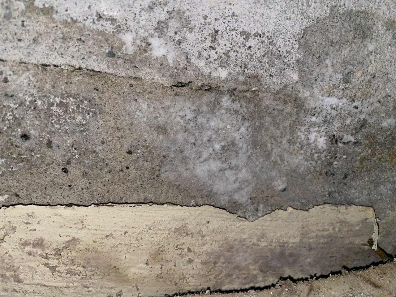

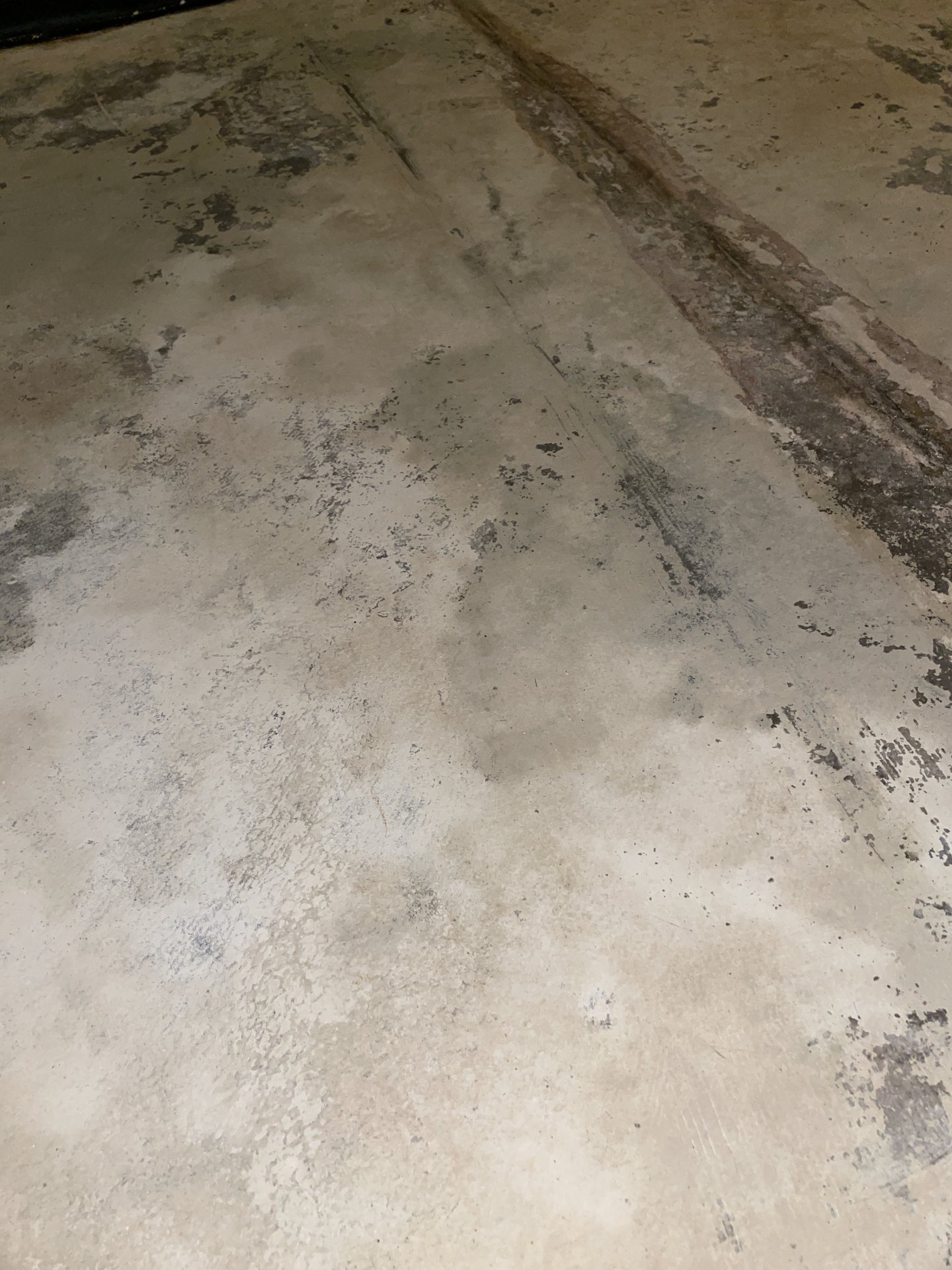

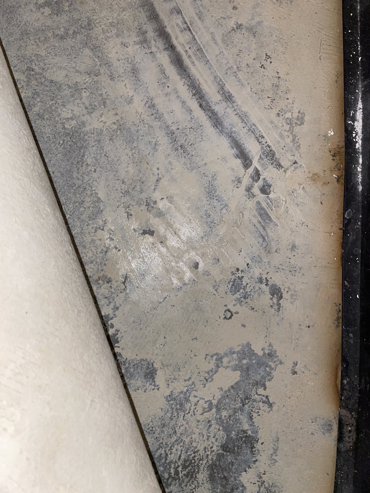

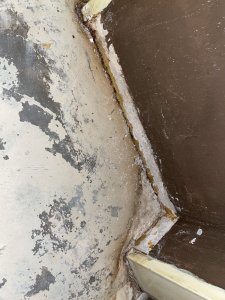

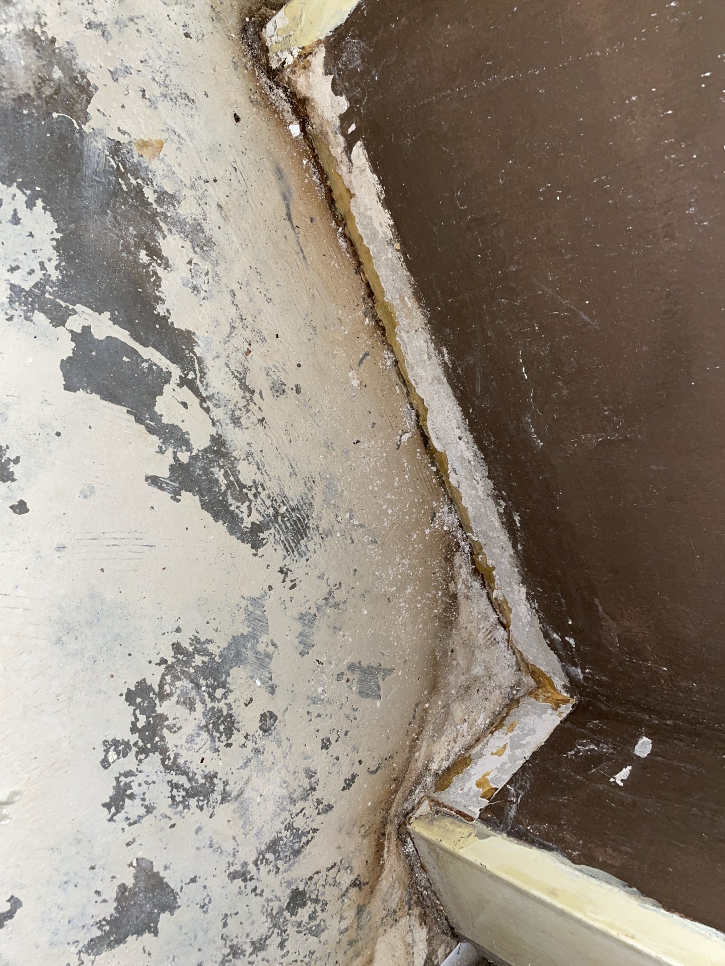

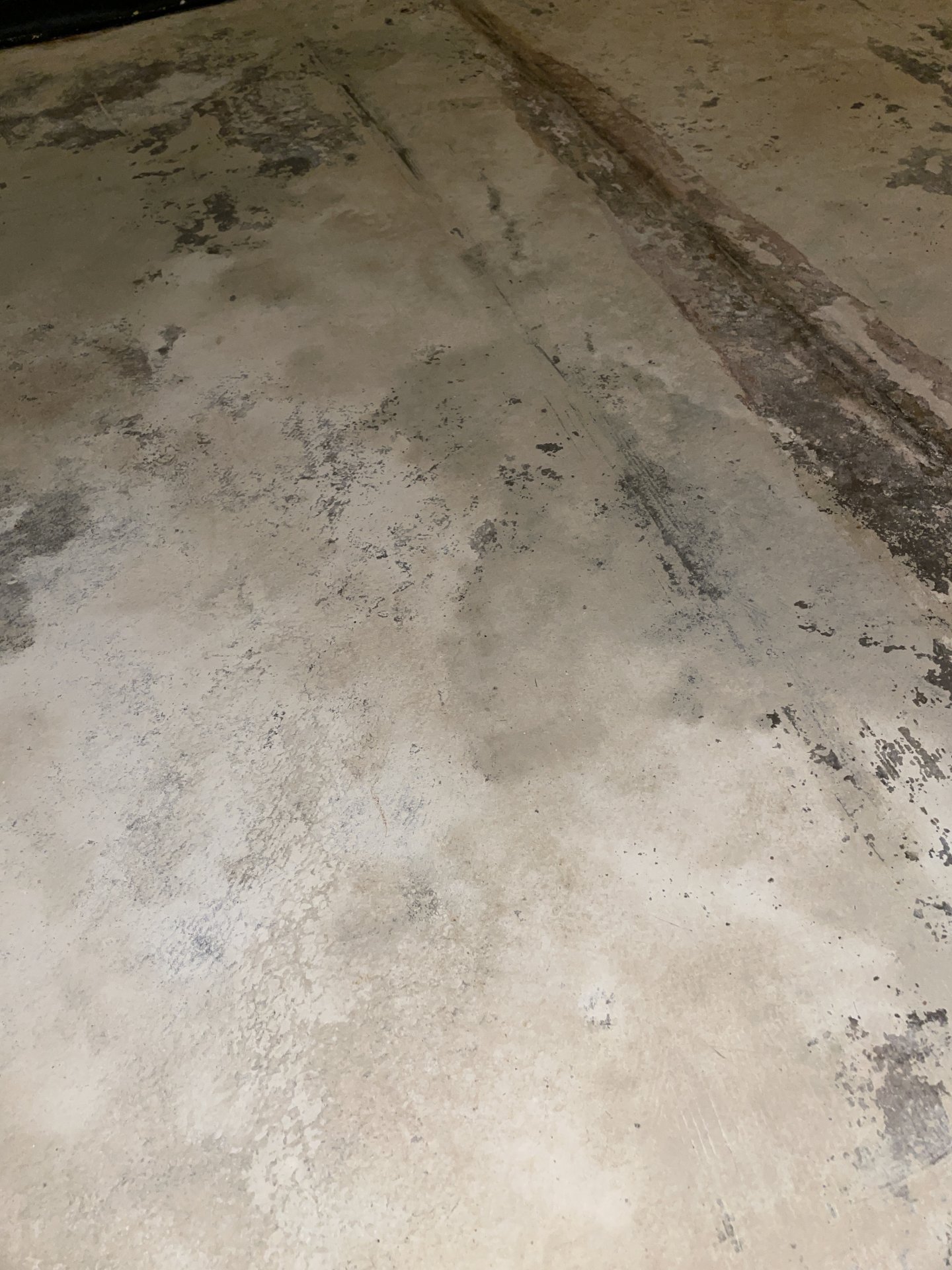

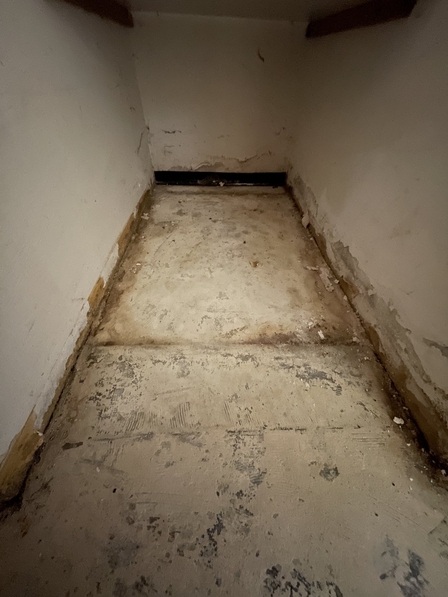

    Ein paar Fotos:
    AD8EF289-126F-4F54-BB18-C8EFEE180089.jpeg B640EA80-99BB-4413-A701-442903D8F0E3.jpeg 4A5B7AB8-03BE-40FD-8412-6F53D187BC42.jpeg CBF63C9D-9C91-4663-A663-9BCA60D9D8DC.jpeg
    92628549-E069-4886-827D-F8B778C9DE57.jpeg AD8EF289-126F-4F54-BB18-C8EFEE180089.jpeg B640EA80-99BB-4413-A701-442903D8F0E3.jpeg 4A5B7AB8-03BE-40FD-8412-6F53D187BC42.jpeg CBF63C9D-9C91-4663-A663-9BCA60D9D8DC.jpeg
    der Boden besteht aus einer Betonplatte und 3 cm Estrich direkt drin. Nicht schwimmend verlegt. Darauf dann direkt das pvc

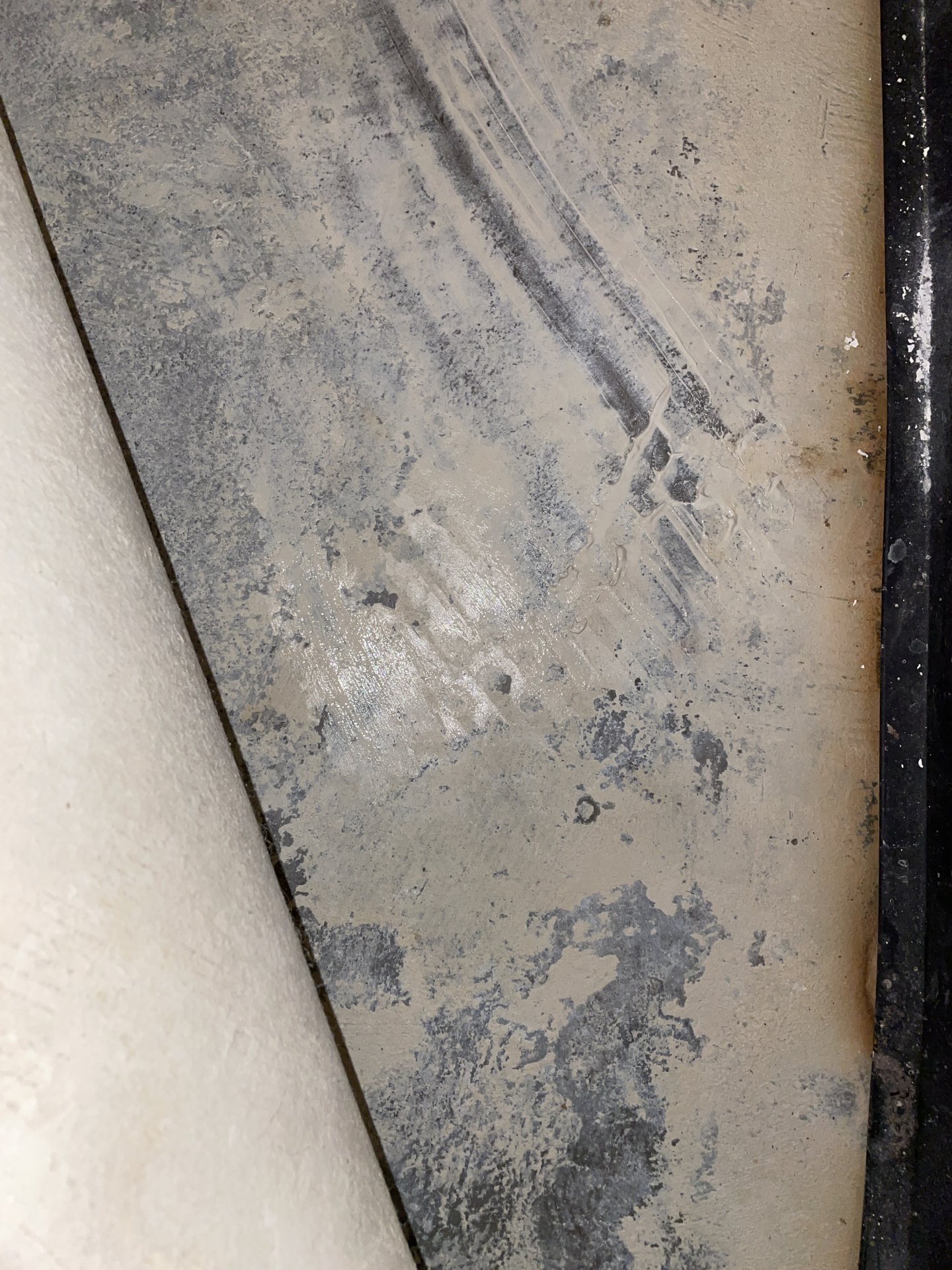

    Keine eine Idee?
    Habe gestern den Boden rausgenommen. Nach ein paar Stunden fühlte sich der Boden viel trockener an.
    Auch heute fühlt er sich jetzt weiterhin deutlich trockener an.
    Was hat das zu bedeuten? Irgendein Tipp?

    BIn kein Fachmann, aber soviel ich weiß sollte nach einem Wasserschaden alles raus, vor allem auch der Bodenbelag. Dass der Estrich nicht sauber trocknet wenn noch PVC drauf klebt ist irgendwie logisch. Leih dir doch mal ein Feuchtemessgerät und beobachte ein paar Tage/Wochen

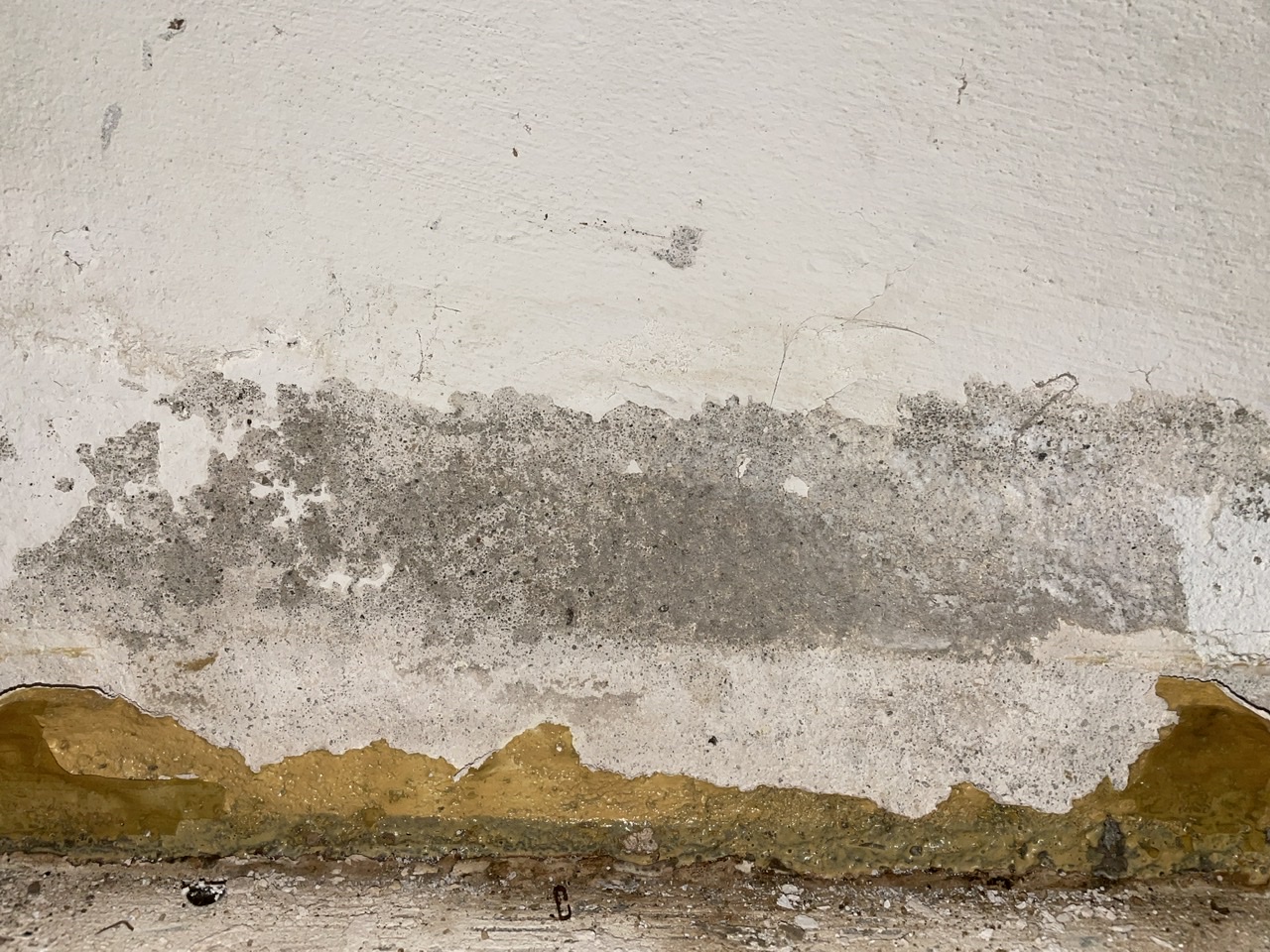

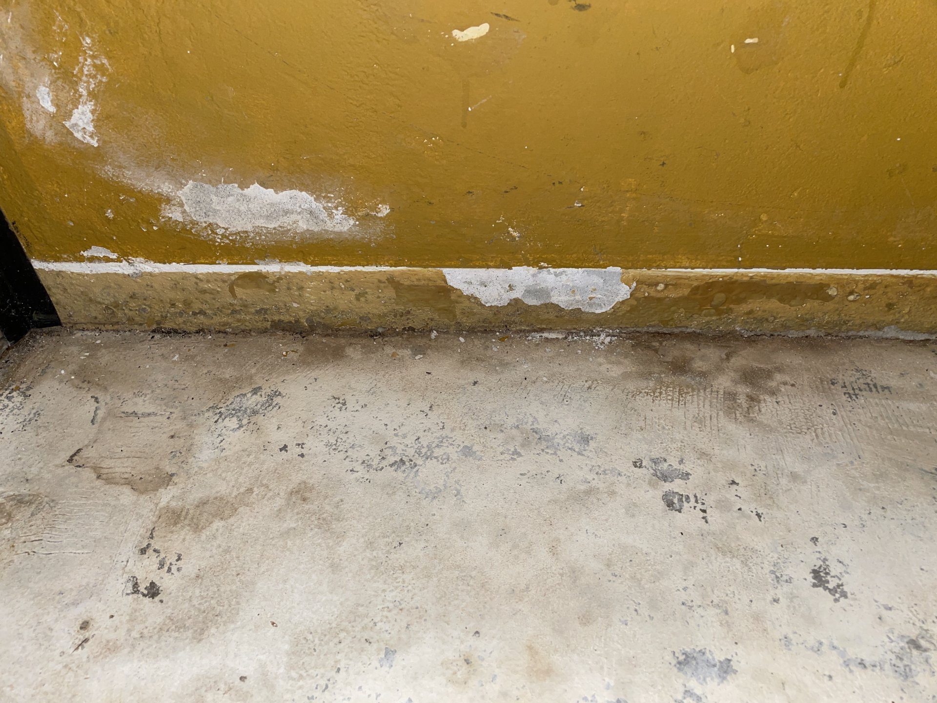

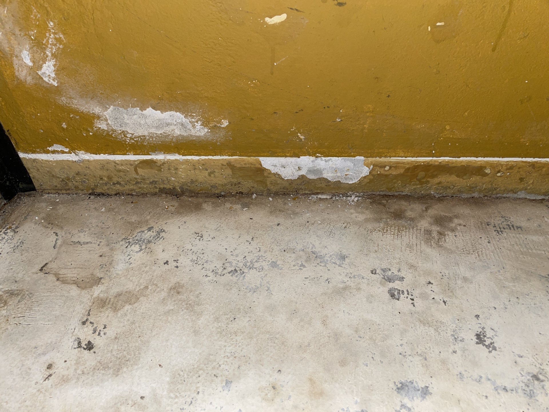

    7DD60FA0-4B94-4928-8435-4F5D886E5DD5.jpeg 68A6E65F-6BCD-41CB-A11F-33F89BB23682.jpeg
    Ok danke. Ich habe jetzt ein paar Stellen im Keller gesehen, wo so eine poröses Stelle ist. Das kann ich abschaben. Wenn Licht drauf kommt, dann leuchtet es. Ist das Schimmel?
  6. BaUT
    9.442
    5.946
    ..kann auch Salpeter sein.
    Venco gefällt das.
  7. Venco
    Venco
    07.06.2022
    18
    ok. Danke. Woher weißt ich, ob es salpeter ist oder weißer Schimmel?
  8. BaUT
    9.442
    5.946
    MICH fragen oder ein Labor mit der Untersuchung entsprechender Proben bauauftragen.
    Auf dem letzten Foto sieht es nach Mauerwerkssalzen aus.
    Venco gefällt das.

  10. BaUT
    9.442
    5.946
    Für die Salpeterflocken an der Wand brauchst du kein Labor beauftragen.
    Kann sein, dass Es vom Wasserschaden kommt oder die Bauwerksabdichtung ist undicht und es kommt Wasser von draußen durch und bringt die Salze an die Oberfläche.
    Aber du solltest dir mal einen kompetenten Berater vor Ort holen um deine weiteren Schritte abzustimmen.

  12. BaUT
    9.442
    5.946
    also "Salpeter"!
    Ja, wenn du dir eine Estrichtrocknung mit anschließender Renovierung aufschwatzen lassen willst, dann sind das genau die richtigen.
    Aber eigentlich sollte wohl eher mal geprüft werden, ob die Mauerwerksfeuchte wirklich nur vom Wasserschaden kommt oder ob die alte Bauwerksabdichtung Lücken aufweist.
