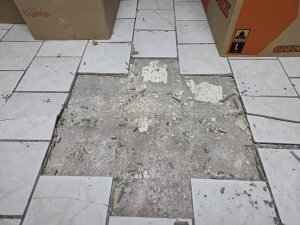

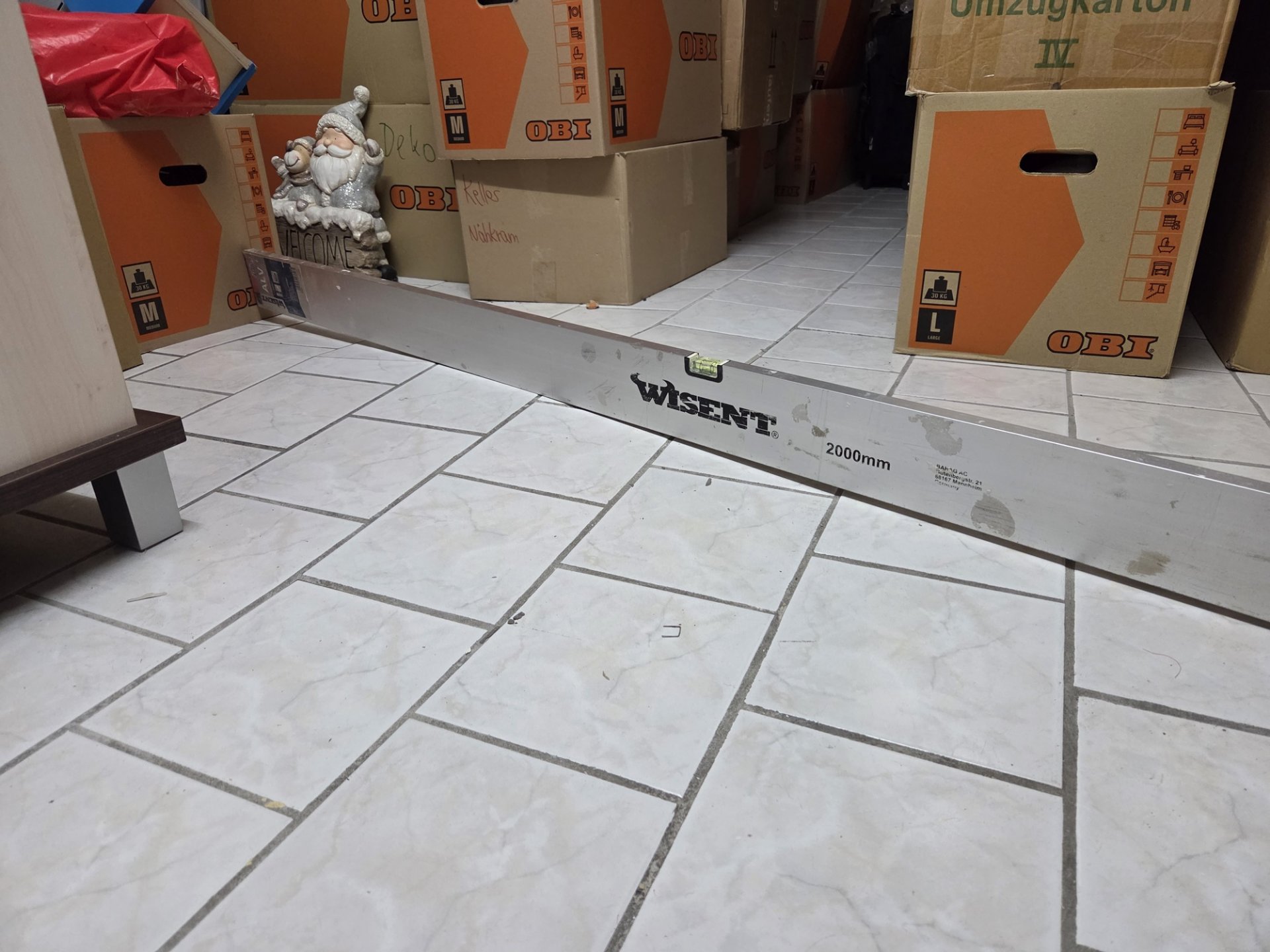

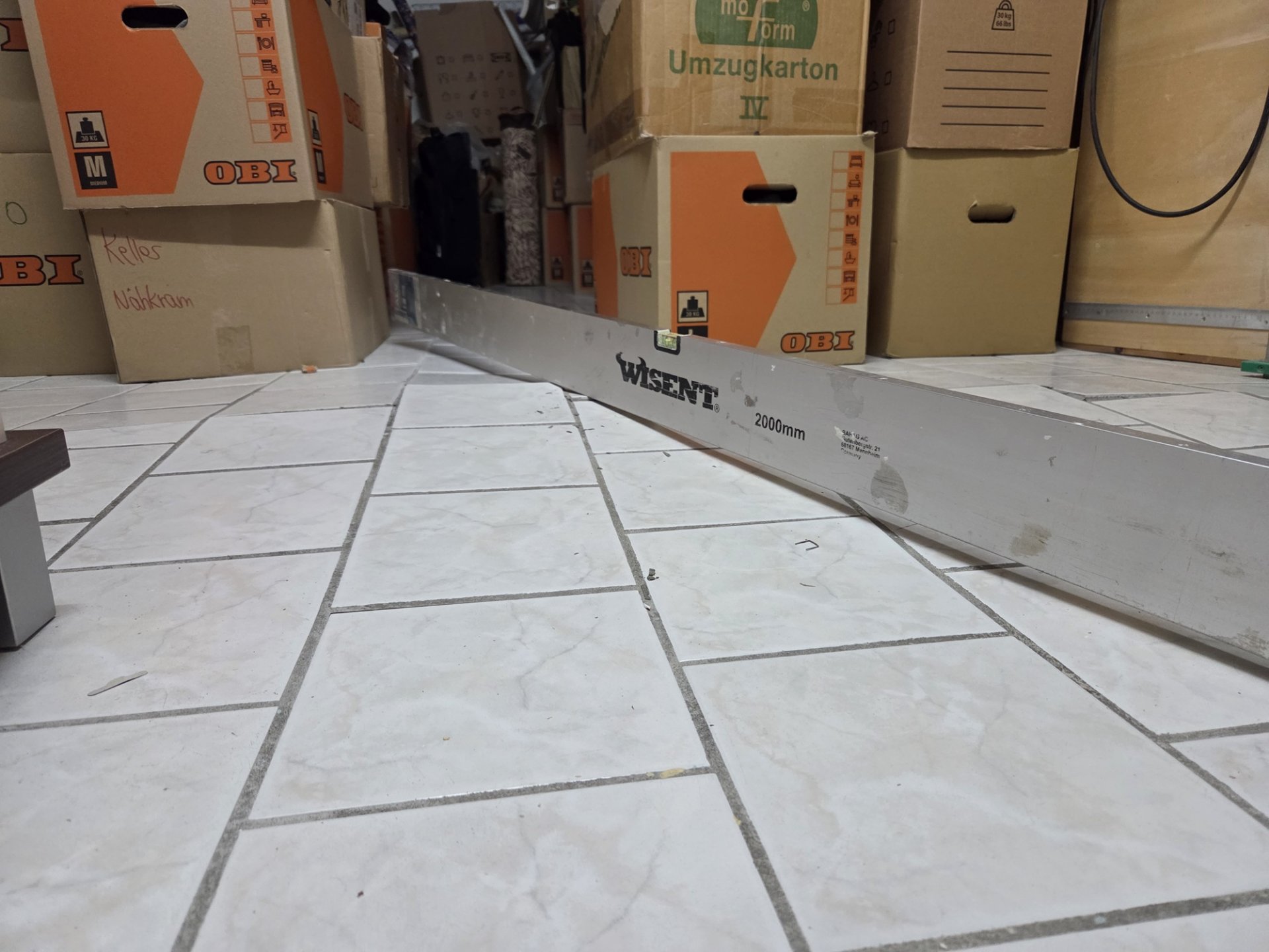

    Hallo in die Runde,
    ich war gerade in Keller, im etwas zu suchen. Mit einem Mal geben die Bodenfliesen in einen größeren Bereich nach und es läuft sich wie auf Pappe.
    Ich habe leider keine Ahnung, wir der Boden dort aufgebaut ist. Das Haus ist aus den 60er Jahren. Ich denke, da wurde zwischenzeitlich bis auf die Fliesen nix gemacht im Keller.
    Was könnte das denn sein und welchen Fachmann zieh ich da zu Rate?
    Update: Nachdem wir einige Sachen aus dem Keller geräumt haben, wölbt sich der Boden jetzt nach oben, als wäre ein Luftballon darunter. Die verschiedenen Notdienste fühlen sich alle nicht zuständig.

    Mir wäre jetzt auch kein Fliesenwölbungsnotdienst bekannt. Rausklopfen und nachschauen.

    60er Jahre - vermutlich Streifenfundament. Da hat man oft einfach eine zu dünne Schicht direkt auf den Naturboden verlegt. Bei den in den letzten Jahren sich verändernden Feuchtigkeiten in den Bodenschichten kann es diese Effekte hervorrufen.
    Da hilft nur: Boden ausbauen und Untergrund klären.

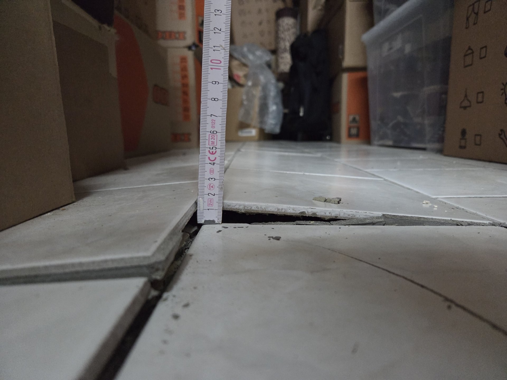

    Hab mich jetzt länger nicht gemeldet hier. Das Thema ist aber immer noch aktuell bei uns.

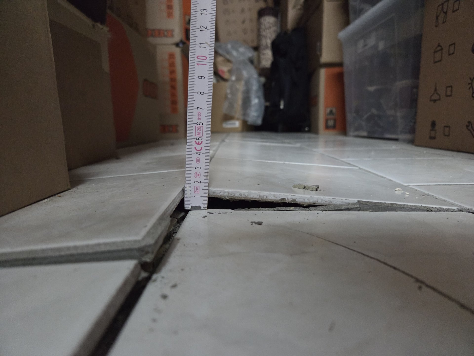

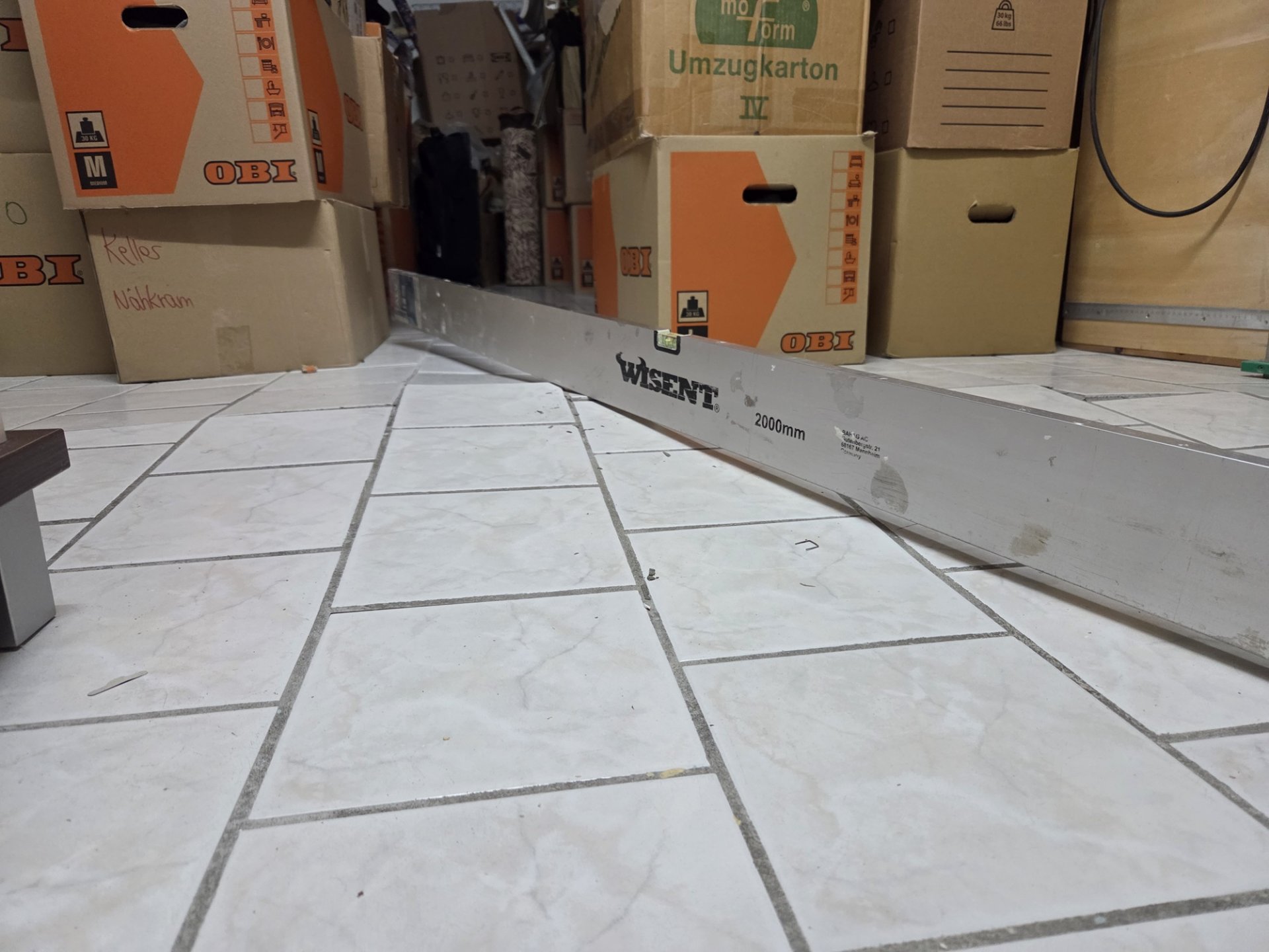

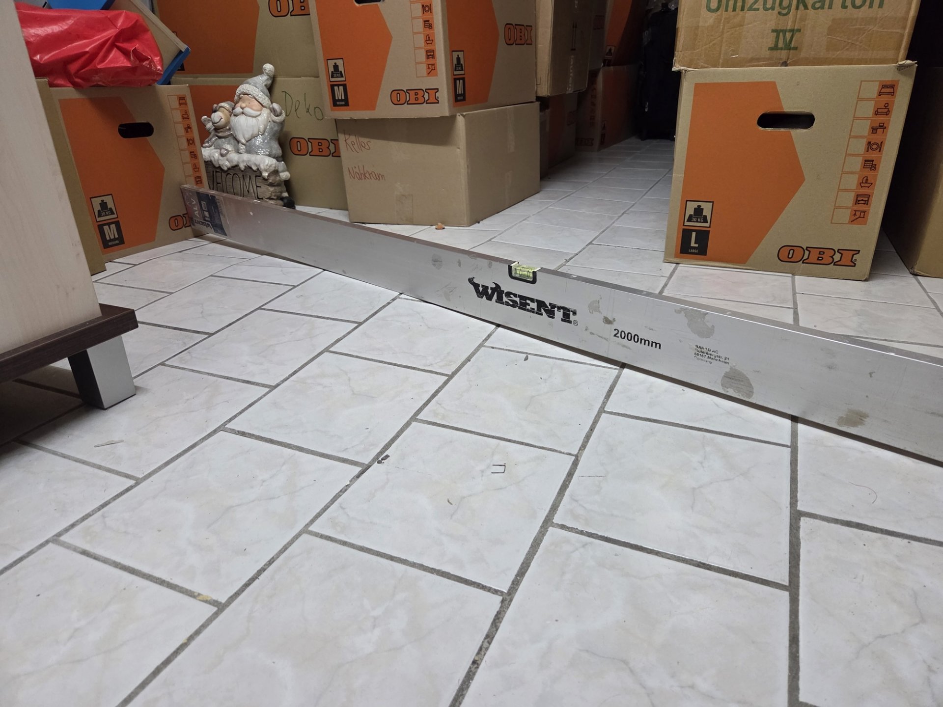

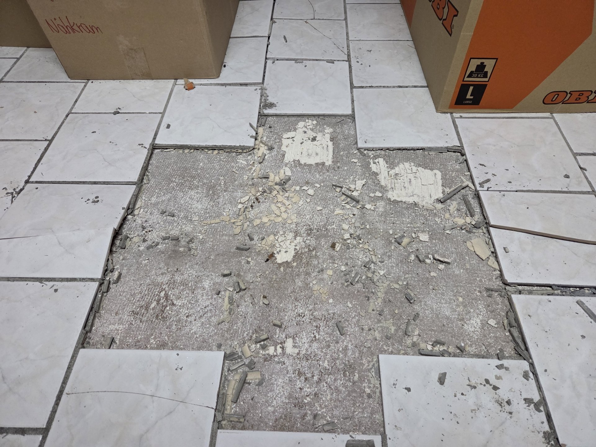

    Nachdem wir einige Sachen aus dem Keller geräumt hatten, kamen etliche Fliesen hoch. Die Fugen und auch einige Fliesen sind gebrochen. Teilweise haben sich die Fliesen ca. 15mm nach hoch gedrückt.
    Wir hatten einige Handwerker und auch einen Gutachter da. Der Boden unter den Fliesen ist wohl feucht. Es wurden stellenweise bis zu 120 digits gemessen.
    Der Gutachter meint, die Fliesen wären auch nicht fachgerecht verlegt worden. Es fehlen Dehnungsfugen.
    Wir hatten jetzt mittlerweile auch mehrere Kamerabefahrungen und Spülungen der Abwasserleitungen. Diese sind noch aus der Bauzeit (60er Jahre) und haben ein paar Muffenversätze und kleinere Risse. Möglicherweise ist da im Laufe der Zeit Feuchtigkeit in den Boden gesickert. Deshalb soll das auch saniert werden.
    Was davon die Versicherung zahlen wird, steht noch in den Sternen. Die stellen sich auch grad recht tot.
    Mit den kaputten Fliesen macht uns der Gutachter nicht so viel Hoffnung. Er meint, raus damit und irgendwas drauf, was atmen kann.
    Mir ist nur irgendwie nicht klar, sich sich die Fliesen so dermaßen heben können. Als wenn sie von den Seiten her zusammengeschoben würden. Das kann doch nicht allein durch ne fehlende Dehnungsfuge im Türbereich sein, oder? Zumal der Raum nur ca. 20m² groß ist.

    Ich hab es wahrscheinlich einfach nicht so genau wiedergegeben, wie der Gutachter das erklärt hat. Ich nutze leider nur meine laienhaftes Verständnis.
    Welche Maßeinheit die Digits haben, weiß ich leider auch nicht. Es wurde mir aber von mehreren Leuten gesagt, der Boden sei recht feucht.
    Einige lose Fliesen haben wir schon entfernt. Ich hatte nur das Bild hier noch nicht reingesetzt.
    Was da jetzt alles dran gepfuscht wurde, wissen wir nicht. Ob dafür die Wohngebäudeversicherung aufkommt, auch nicht. Es war zumindest erst mal eine unserer Anlaufstellen, in der Hoffnung nicht allzu viel falsch zu machen.
    Mich wundert es in erster Linie, warum sich Fliesen so heben können. Da erhoffte ich mir Tipps, in welcher Richtung wir da noch schauen könnten.

    Mein Vorschlag: Schau nach unten!
    Und schau nicht nur, sondern nimm Hammer und Meißel mit, denn durch den Estrich (falls es einer ist) wirst Du nicht hindurchsehen können, ob da eine Horizontalsperre eingebaut ist.

    Alle Fliesen müssen sowieso runter, das kannst Du jetzt schon machen.
    Und dann schau mal darunter nach, ob der Estrich auch Risse hat.
