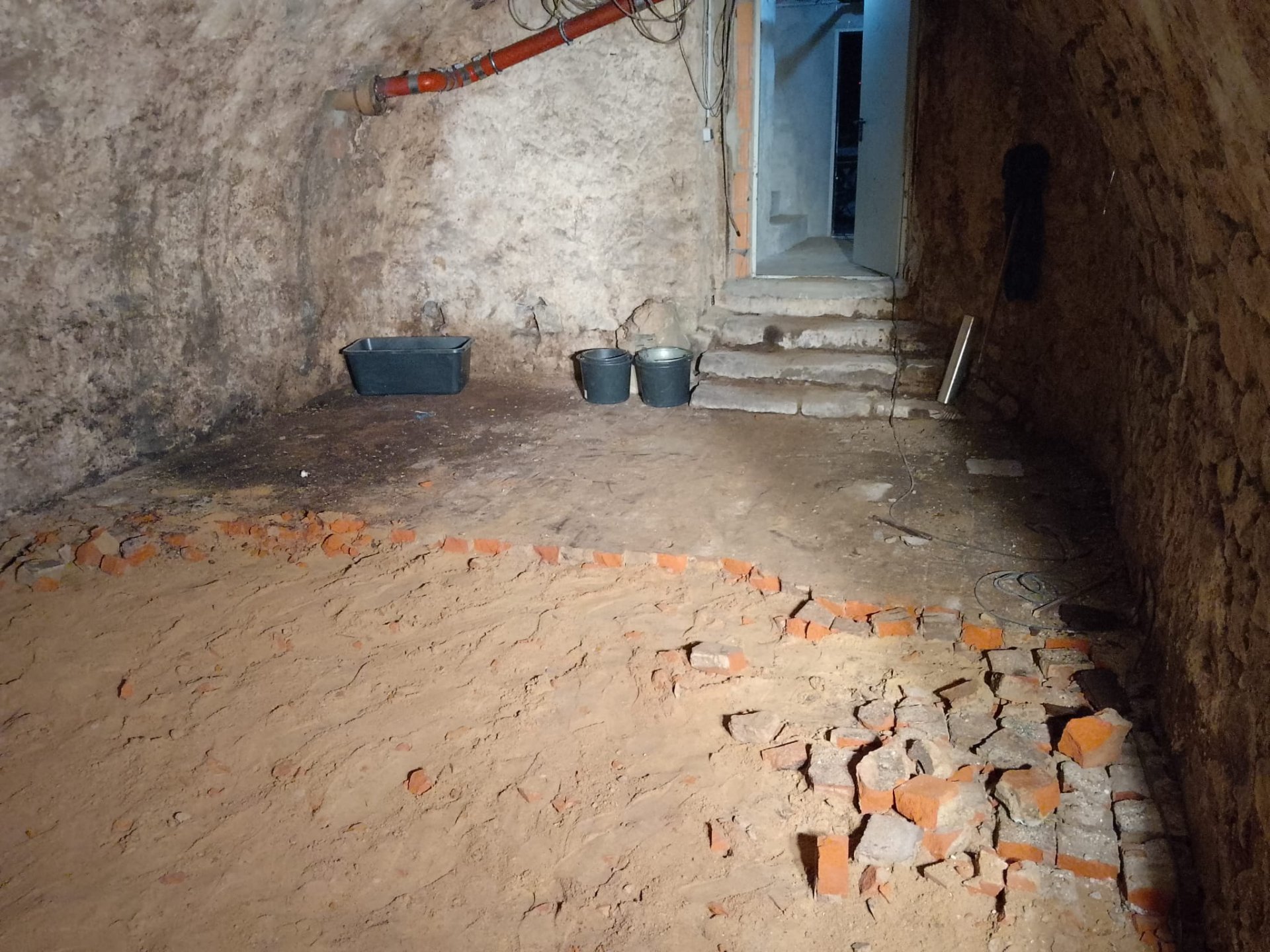

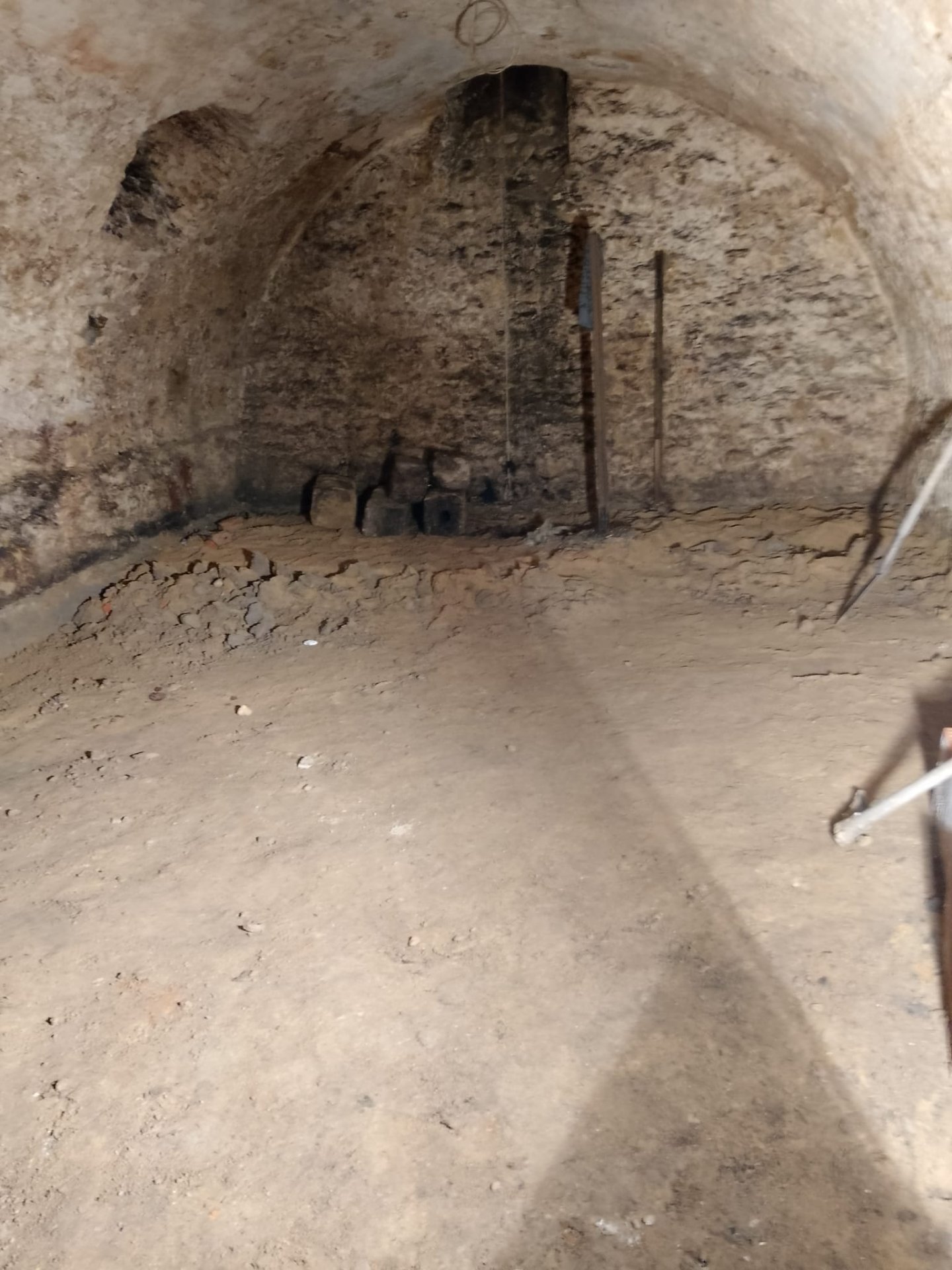

    Guten Tag in die Gemeinschaft,
    ich plane einen alten Gewölbekeller umfassend zu sanieren und als Ferienobjekt herzurichten.
    Vorab möchte ich sagen, dass ich Idealist bin und sehr risikofreudig (nur um Kommentaren vorzubeugen, die mich davon abbringen möchten ;) ).
    Mir ist bewusst dass es nicht reicht, den Boden abzudichten. Vernünftige Lüftung etc. sind wichtig. Die Wände sind feucht. Der erste Schritt wird aber der Boden sein.
    Der Kellerboden liegt ca. 2,5m unter dem Erdboden und ist vollständig Lehm/Sand. Wir haben bereits ca. 20cm ausgegraben.
    Mein Wunsch ist, den Boden möglichst "ökologisch" abzudichten. Ich hatte dazu bereits einmal Kontakt zu folgendem Hersteller:
    hanffaser.de/bauvorhaben/fussboden-erdreich
    Die Empfehlung war, eine Lage mit Schotter oder Grobkies als kapillarbrechende Schicht zu füllen. Im Anschluss dann noch das Abdichtungsverbundsystem (Leinenvlies+Leinöl).
    Doch wie dann weiter, denn das reicht ja noch nicht, um einen Fußboden zu haben, den man sinnvoll betreten kann?
    Hat jemand Erfahrungen damit und kann darüber berichten?
    Vielleicht auch andere Alternativen zu Beton und Folie?
    Vielen Dank, Enrico

    Okay, Schaumglas. Habe ich verstanden. Ich werde also mal versuchen den Aufbau zu skizzieren:
    4- ...
    3- Wie würde es hier oberhalb sinnvoll weiter gehen?
    2- Leinenvlies+Leinöl
    1- Schotter/Grobkies/Schaumglas (10...15cm ?)
    0- Lehmboden
