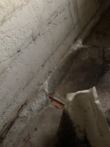

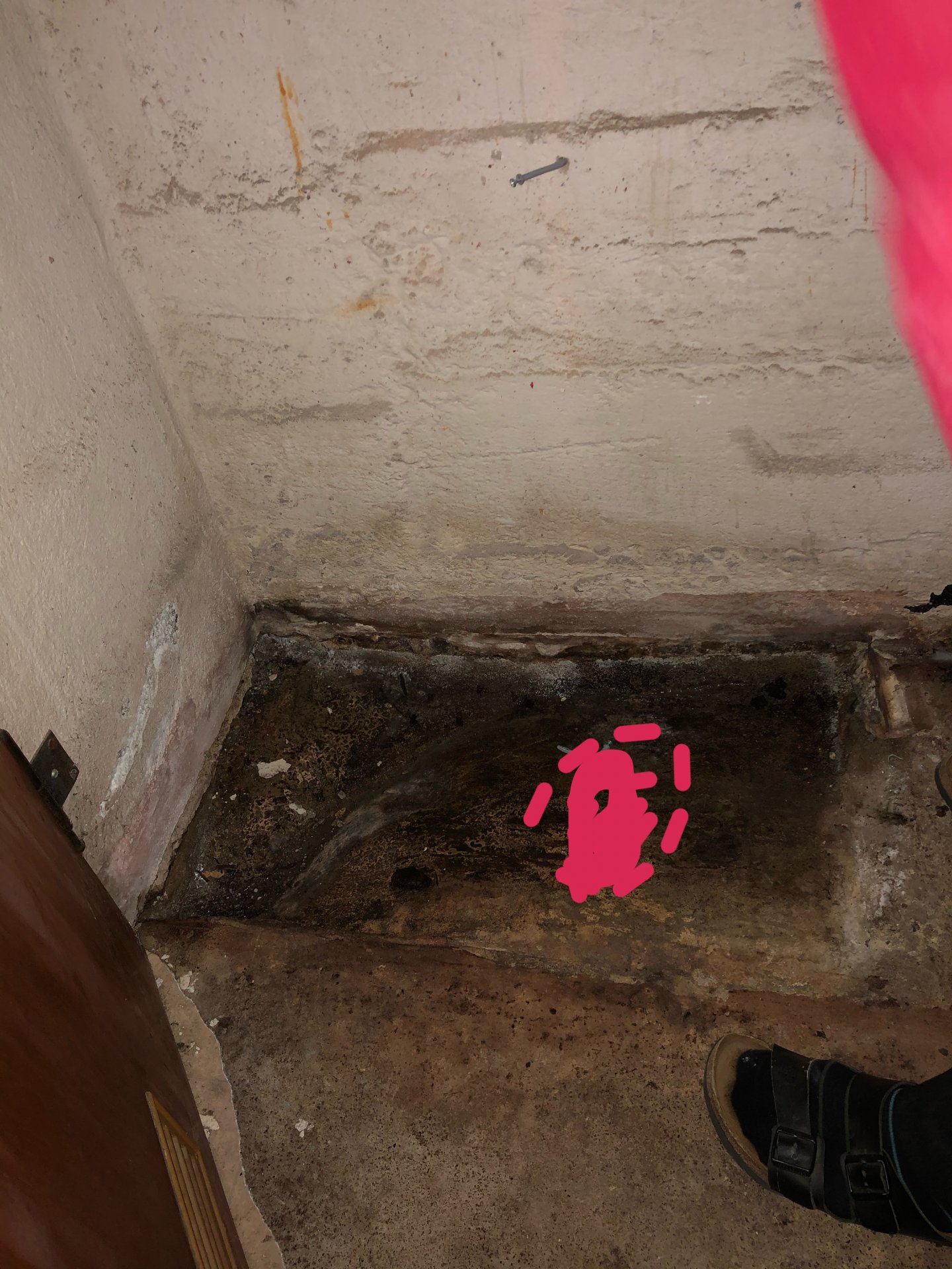

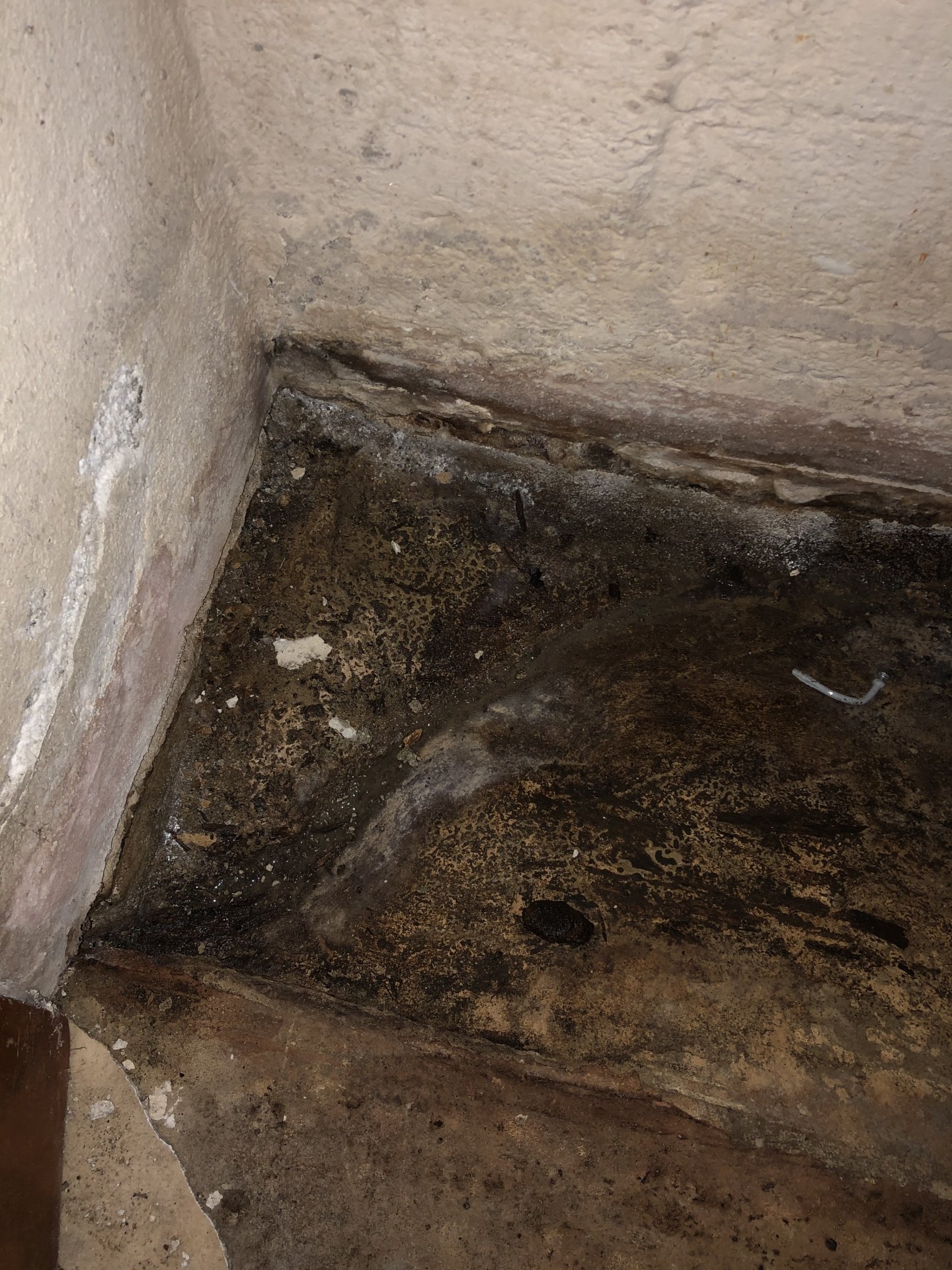

    Hallo alle zs, wir haben vor kurzem EFH gekauft und haben jetzt angefangen zu renovieren, gestern haben wir im
    keller unter der matte wasser endeckt an welche stellen sind schon salzpeter vorhanden. Könnte vllt jemanden sagen was das so sein Kann? Regenwasser? Defektesrohr? Oder grundwasser wir werden verrückt hier

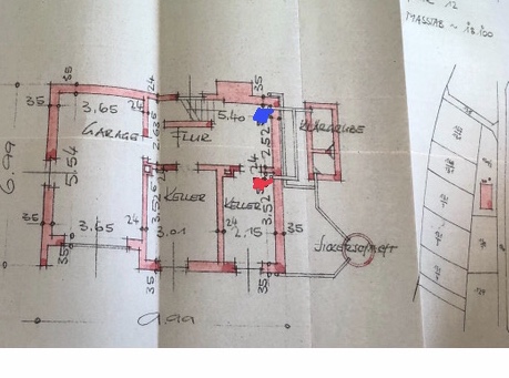

    Da wo ich rosa gemalen hab ist der stelle wo
    Wasser ist und blau ist abfluss

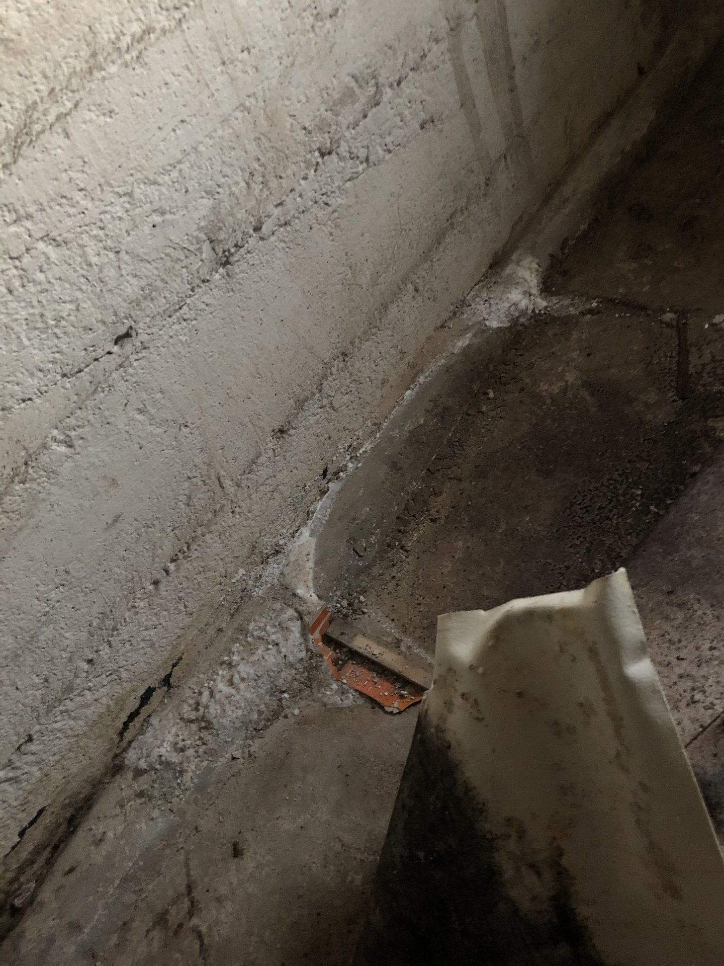

    Hallo, baujahr 1960 laut grundriss gibt es da kein regenwasserrohre ob da sonnstige installationen gibt wissen wir noch nicht aber laut grundriss kläranlage rohr geht da durch habe bilder bei gefügt. Die stelle ist leider nicht nur feucht sondern wirklich nass

    Die beiden Senken im Kellerboden sollten eigentlich an eine Grundleitung angeschlossen sein, welche in einen Sickerschacht entwässern.
    Habt Ihr den Sickerschacht draußen schon gefunden? Dorthin läuft lt. Plan auch das Regenwasser welches an der Hausecke im Fallrohr runter kommt.
    Wann wurde dieser Sickerschacht das letzte Mal gespült? Vielleicht ist er in den letzten 50 Jahren vergessen worden und total verschlammt und wenn das Wasser dort nicht richtig versickern kann drückt es über die Grundleitungen zurück bis in den Keller. Leider kümmern sich die meisten Eigentümer niemals um Grundleitungen solange sie scheinbar funktionieren. Kamerabefahrung? Drainagespülung? Alle 5 Jahre? Wozu hat doch in den letzten Jahrzehnten immer auch ohne funktioniert :mauer
    In einem solchen Fall:
    Firma für Rohr- und Kanalreinigung holen, Sickerschacht spülen und Schlamm auspumpen lassen und anschließend auch mal die Rohre vom Keller zum Schacht mit Kamera kontrollieren lassen und ggf. auch freispülen lassen. Danach kann man sich dann um die evtl. vorhandenen kleineren Fehlstellen in der Bauwerksabdichtung kümmern (wenn überhaupt nötig).
