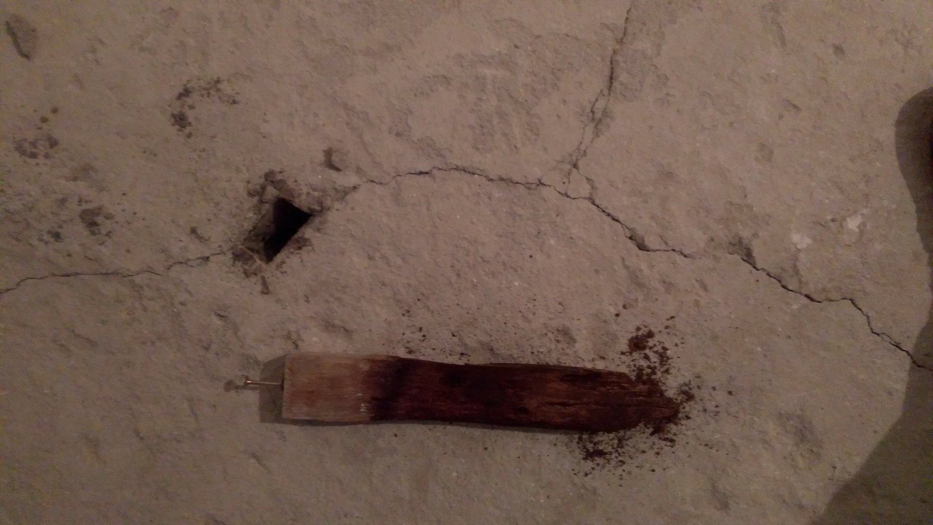

    Ich möchte unseren Kellerboden aus den 60er-Jahren sanieren. Dazu haben ich den kaum 2cm starken Estrich herausgerissen. Dieser wurde damals offenbar direkt auf den Rohboden gegossen.
    Der Boden darunter ist allerdings auch voller Krater und Risse. An einer Stelle steckte ein Stück Holz bündig im Boden. Der Boden ist also also nicht wirklich dicht.
    Wie kriege ich den Boden dicht, schaffe einen ebenen mit Fliesen belegbaren Untergrund und das alles ohne allzu viel Raumhöhe zu verlieren?

    By the way: Hat jemand eine Ahnung, was das Holz da drin macht?

    Ist der Boden denn undicht, sieht ja furztrocken aus?

    In den letzten 4 Jahren war der Boden nicht nass. Wie es davor war ist ungewiss. Aber einige Kellerwände waren richtig nass, sodass der Putz runter kam. Die Wände wurden von aussen abgedichtet.
    Bevor neu gefliest wird, würde ich den Boden gerne auch dicht kriegen.
    Sowas würde nicht viel Raumhöhe kosten. Allerdings kann man von denen nicht nur das Material beziehen.
    Ich nehme an das wurde eingeschlagen um die Bodenhöhe vorzugeben. In einem anderen Raum steckte auch so ein Stab bündig im Boden.

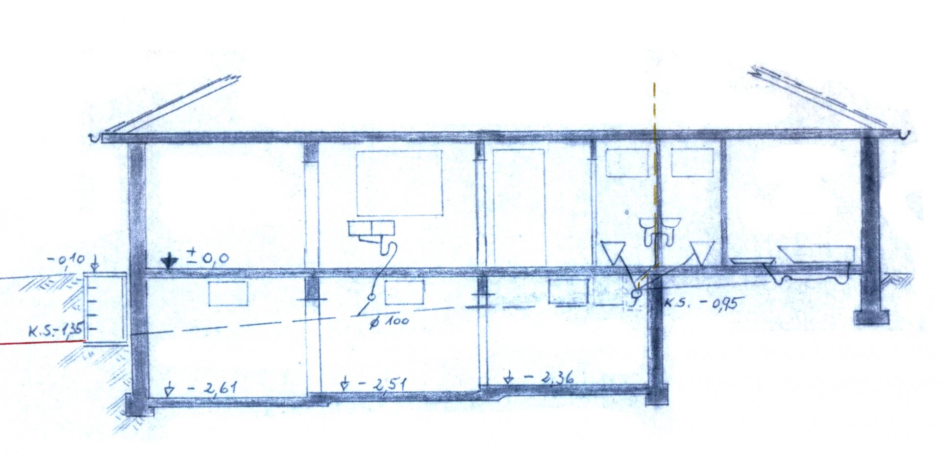

    Die Kellerräume befinden sich aus unerfindlichen Gründen auf 3 verschiedenen Höhen (siehe Bild).
    Die tieferen Räume habe ich mit Katja Sprint abgedichtet und dann mittels Dämmung und neuem Estrich auf ein Niveau gebracht.
    Nun stehen die Kellerräume rechts im Bild an. Dort möchte ich aus verschiedenen Gründen nicht so einen dicken Bodenaufbau.
