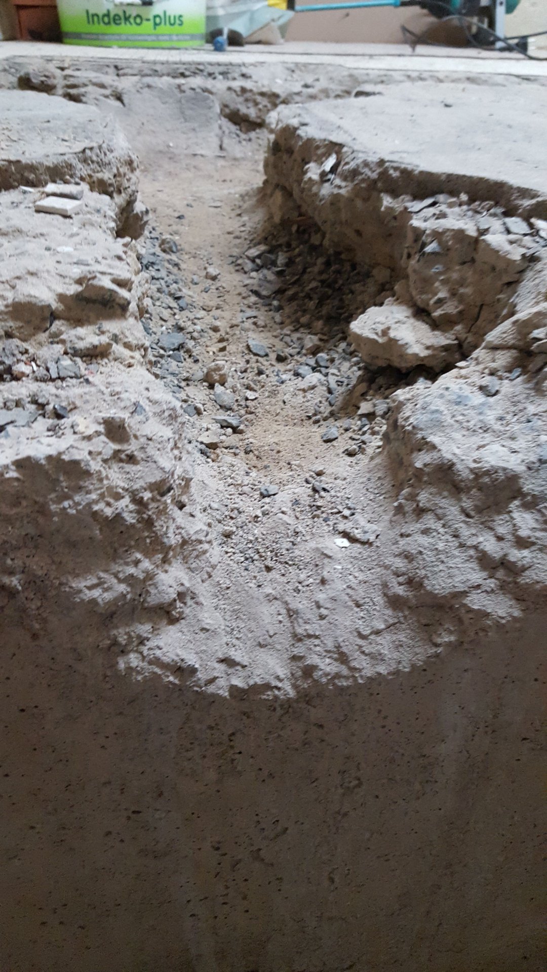

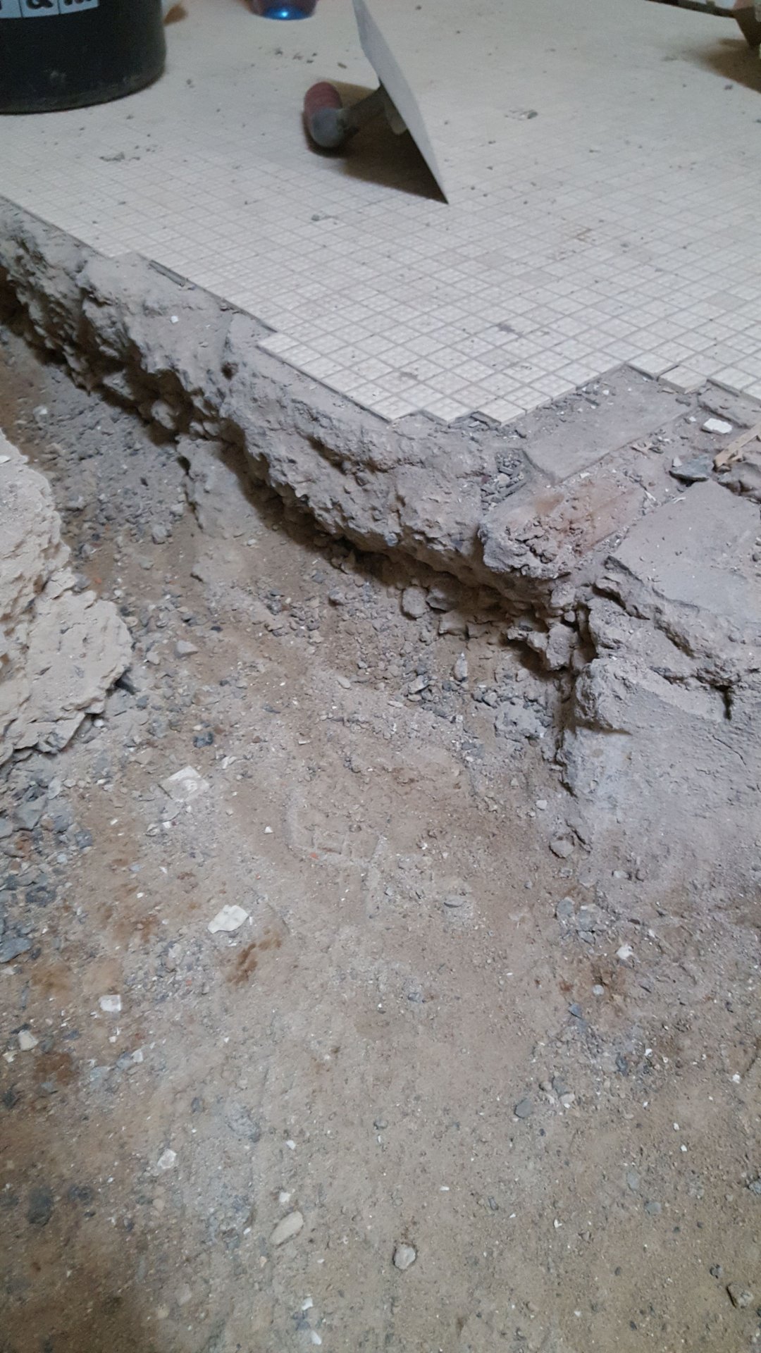

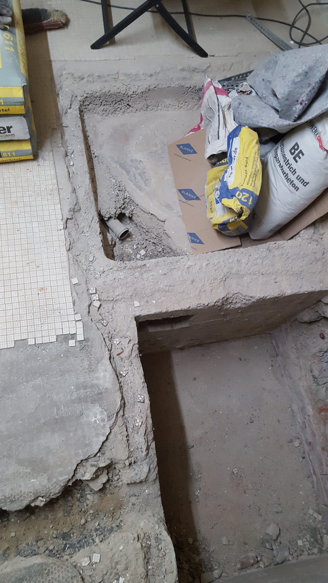

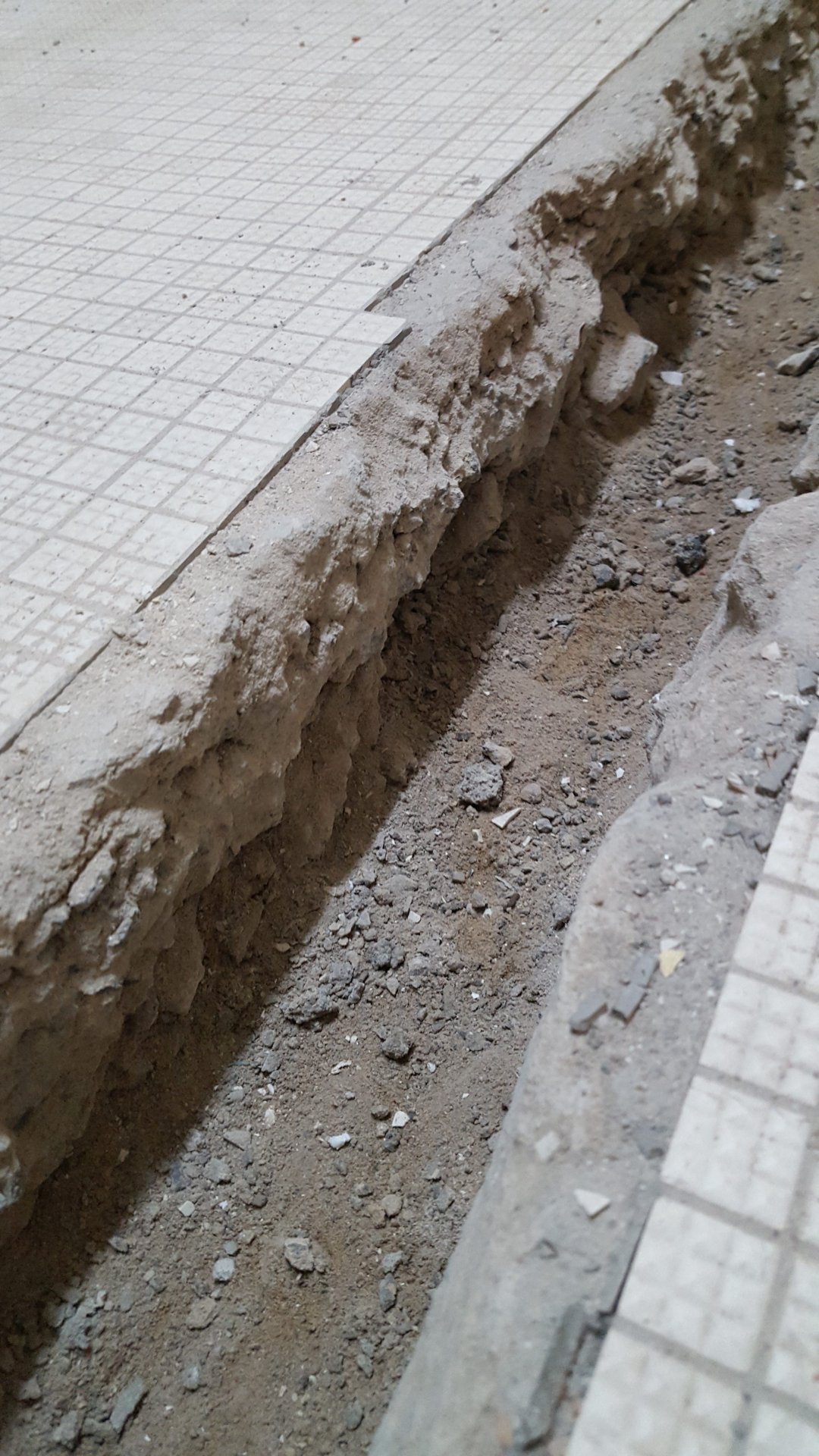

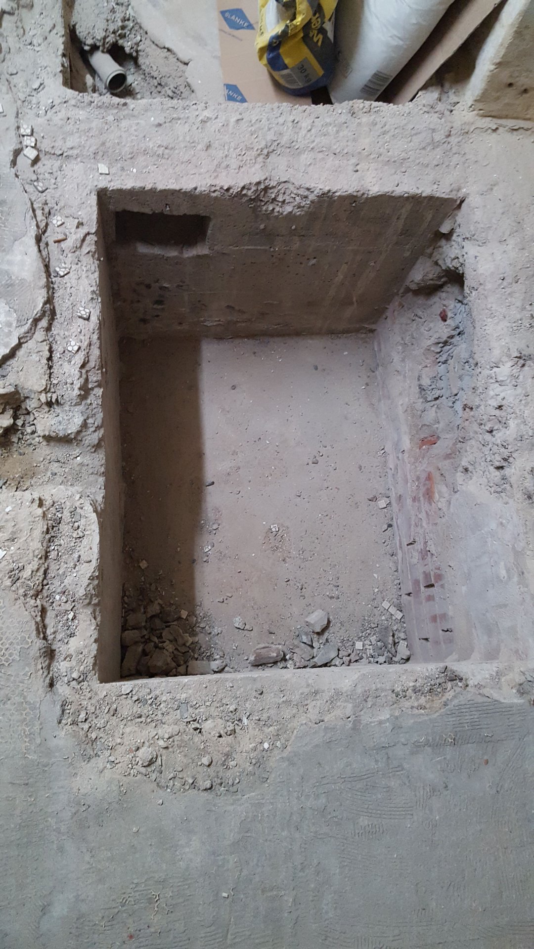

    Jetzt kommen wir zu meiner eigentlichen Fragestellung. Zwei Räumen waren früher ein Schwimmbad und ein Ruhebereich mit Dusche vor dem Becken. Die Räume habe ich komplett entkernt und unter anderem einen Pumpenschacht(1m tief) freigelegt, Duschwanne ausgestemmt und Leerrohre aus dem Boden gestemmt. Eine richtige Betonplatte wie heute hat der Boden in dem vorraum nicht . Aufbau des Bodens: Lehmboden (denke das der gestampft ist), etwas Kies, ca 10cm Beton (teils sehr Poröß), 4 cm Estrich und Fließen (siehe Bilder). Den Estrich konnte ich zum Teil in ganzen Platten ablößen und im Wanbereich sind noch viele Stellen die sich hohl anhören. Ich nehme an das es im restlichen Keller den gleichen Aufbau hat.

    Den Estrich habe ich mitlerweile entfernt und der Beton untendrunter war wie zu erwarten feucht. Das ganze trocknet jetzt.
    Wie schon in meinem Eingangspost geschrieben, würde ich als nächstes die großen Löcher mit Beton schließen und anschließend die gesamte Fläche mit Hohlkehlenspachtel (oder reicht auch ein Zementmörtel?) abspachteln damit die Bitumenbahnen einen Ebenen Untergrund zum Anschweißen bekommen.

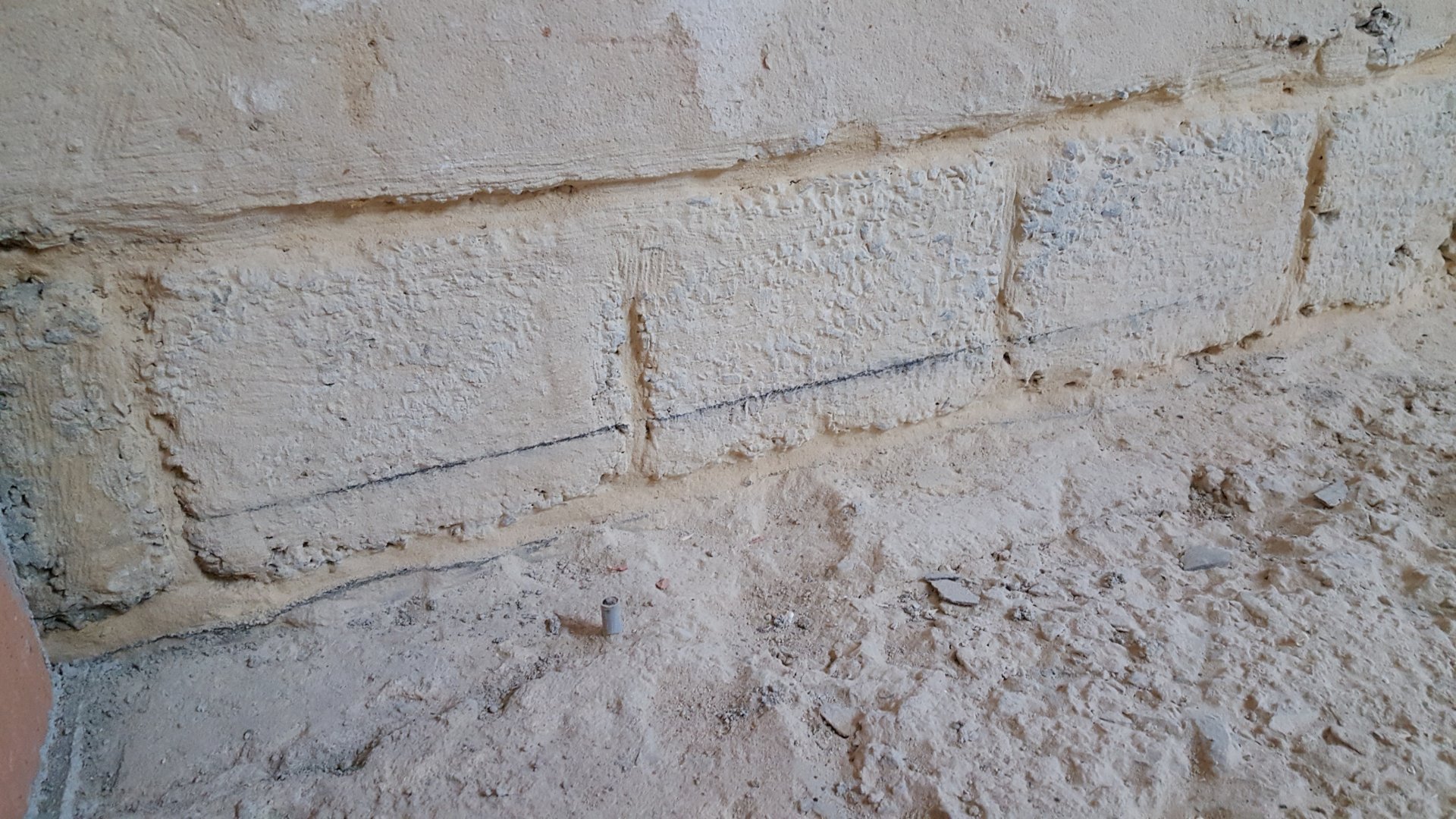

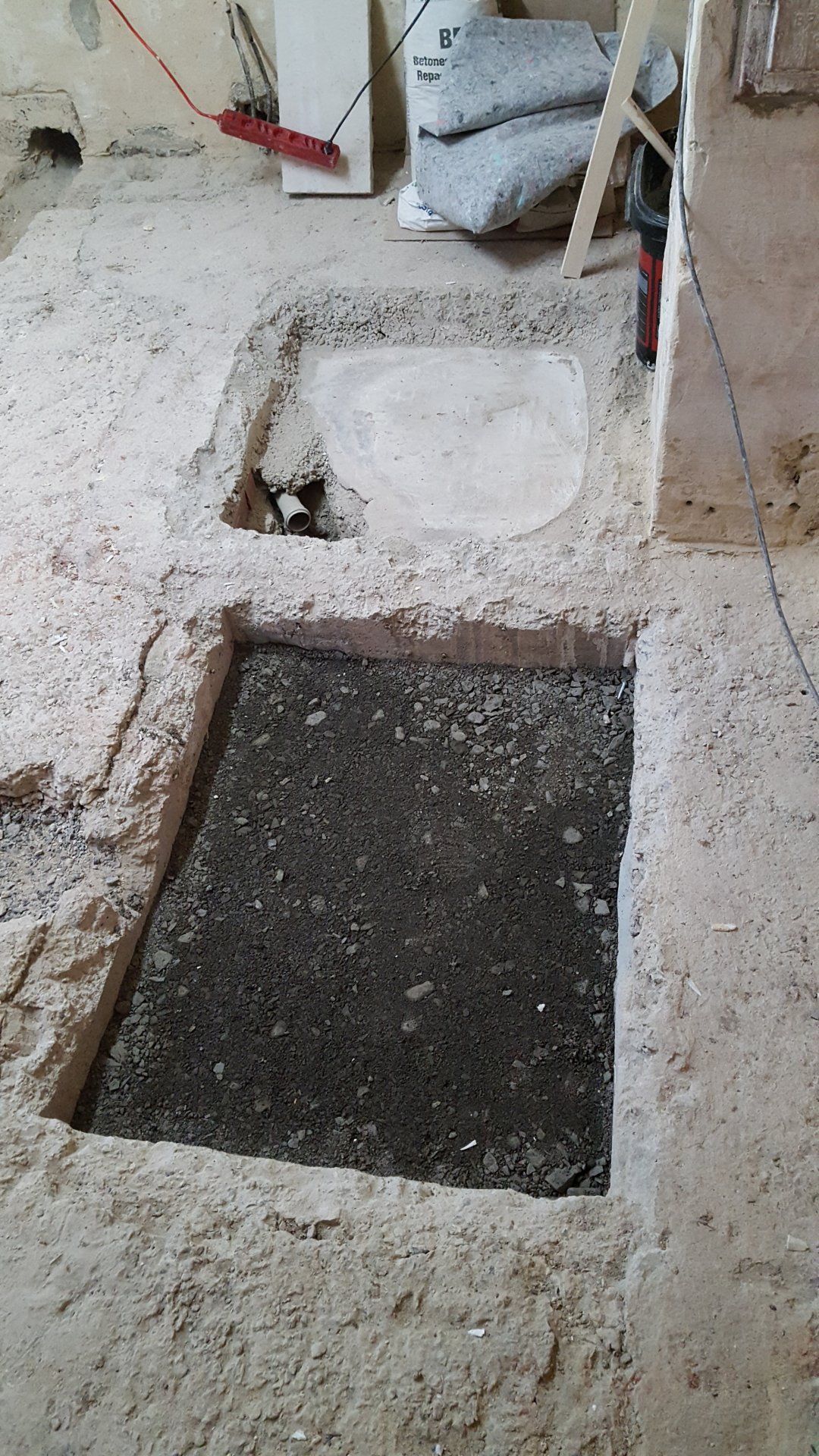

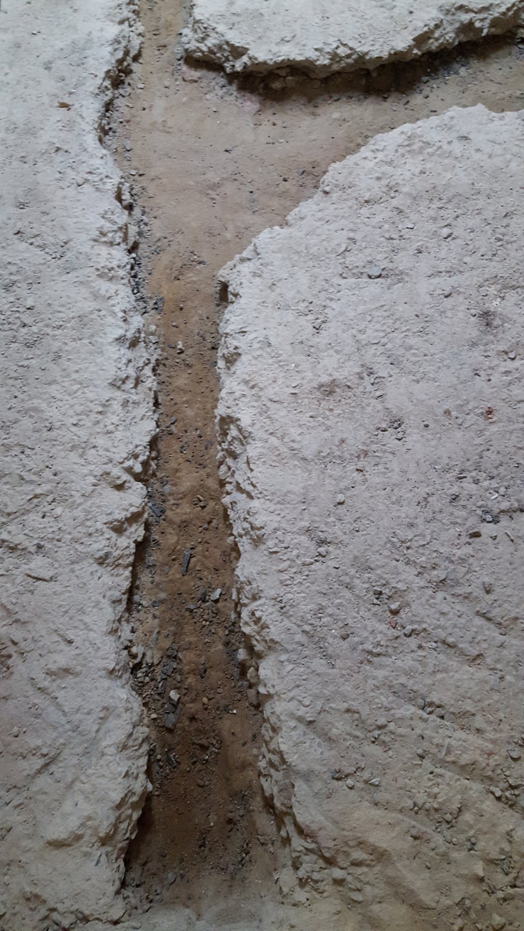

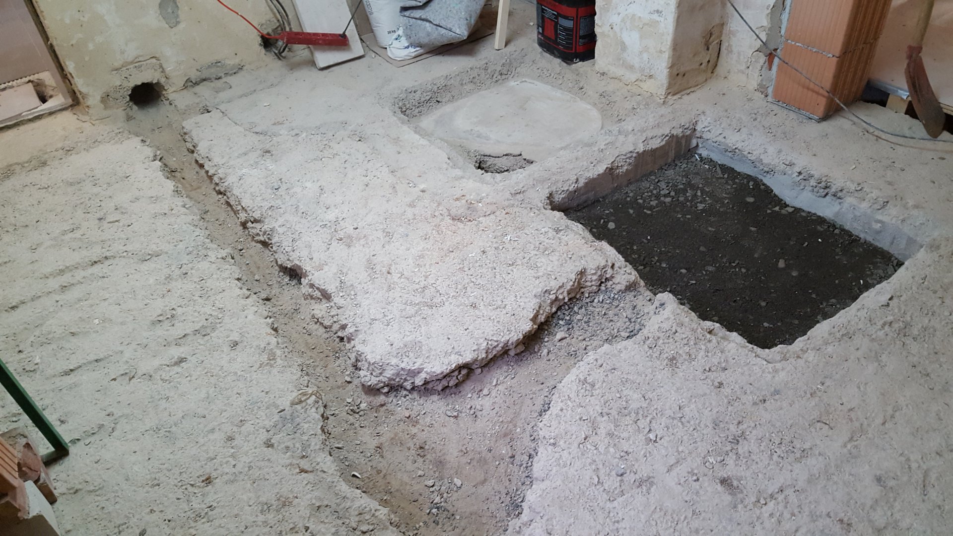

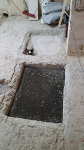

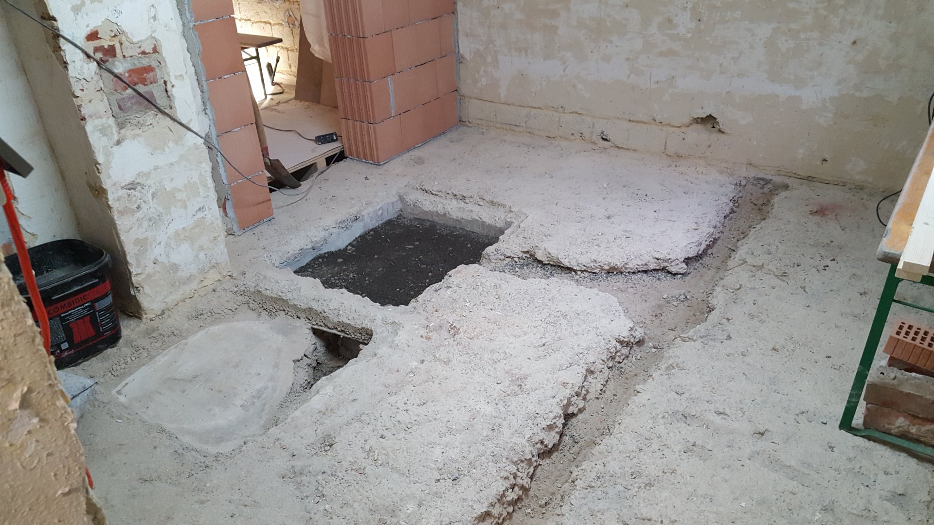

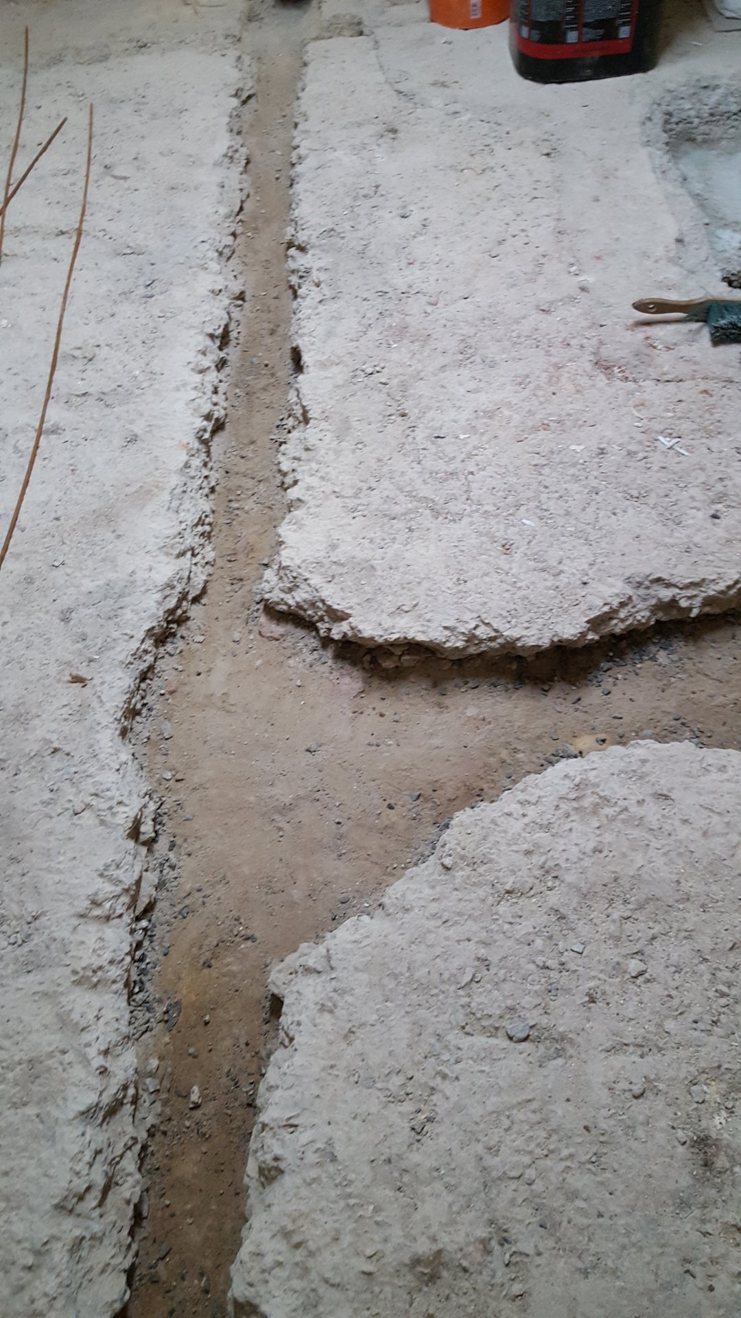

    Aktuelle Bilder findest du im Anhang. Den alten Pumpenschacht habe ich mittlerweile mit Schotter aufgefüllt.
    Beim Entfernen des Estrichs mit dem Kombihammer entstanden teils Nuten/Löcher mit 2 cm tiefe. Generell ist der Boden sehr rau und uneben. Man sieht auch das "geflicke" zwischen alten und neuen Beton (Loch in der die Duschwanne einbetoniert war). Denke ein abspachteln der Gesamten Fläche wäre sinnig. Auch hier nochmal die Frage: Hohlkehlenspachtel oder normaler Mauermörtel zum abspachteln?
    Das ezweite Bild zeigt den Übergang Fundament - Mauer. Der schwarze Strich an der Wand soll meine neue Fußbodenhöhe darstellen (Abdichtung + Estrich + Fließen).
    Der alte Putz wird noch komplett entfernt.
    Ja da hast du recht, Wasser findet immer einen Weg.
    Eine weitere Überlegung für diesen Bereich: anstatt die Bitumenbahnen an die Wand zu kleben könnte ich den Übergang mit einer Dichtschlämme abspachteln. Wäre vielleicht eine bessere Lösung als eine Hohlkehle zu erstellen um die Bitumen darauf zu kleben?

    Hi Lukas, sorry das ich mich erst jetzt wieder melde aber zur Zeit habe ich viel zu tun! Sicher bin ich mir da nicht aber ich würde beim Materieal bleiben und einen dünnen Magerbeton anrühren. Der sollte dann halt keine grobe Körnung haben! Vielleicht kann da ein Maurer noch was dazu sagen.
    Die Abdichtung ober der Wandanschluss wird e ne Sauarbeit bei den vielen Ecken die du da hast!
