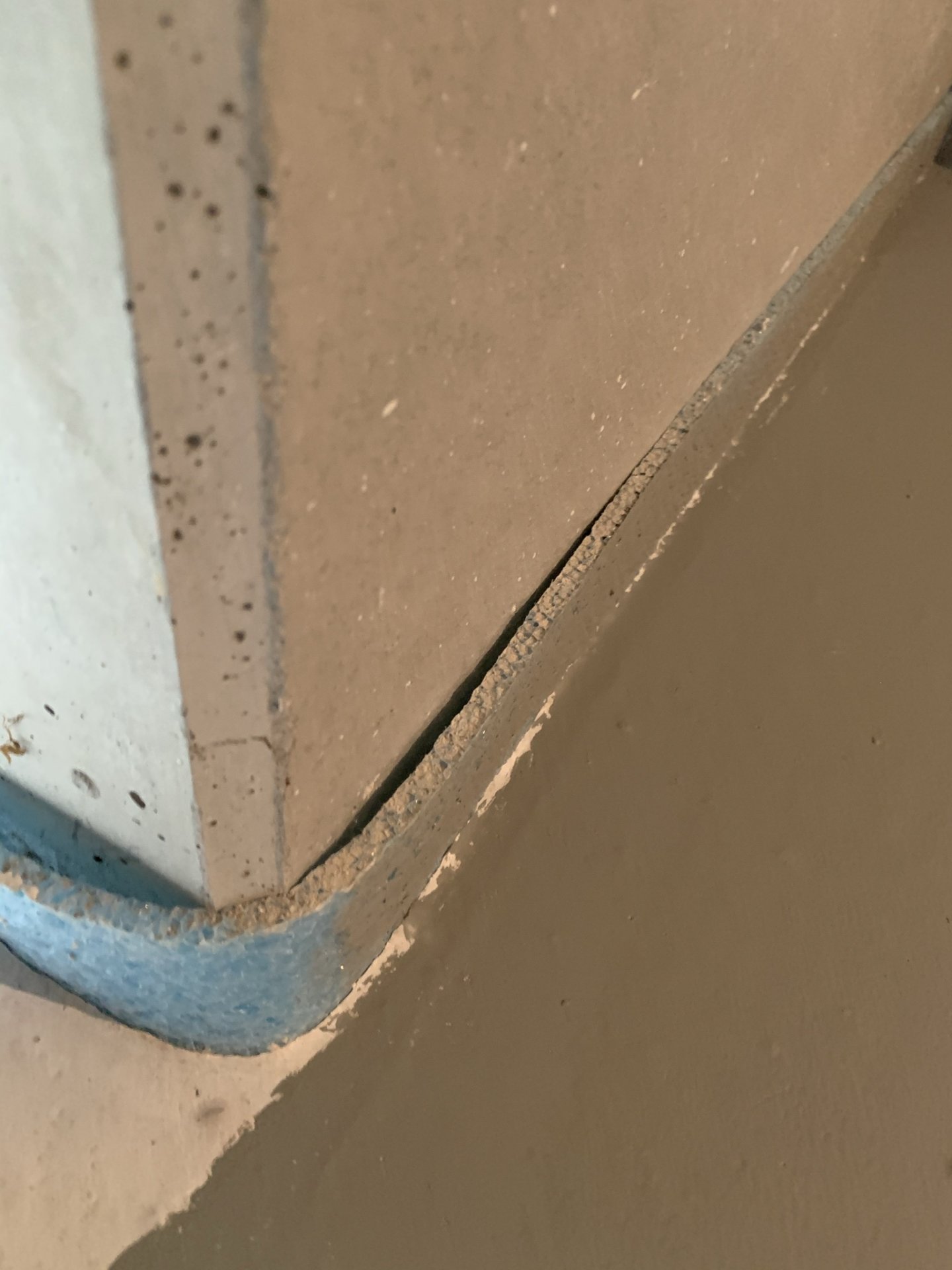

    Hallo, wir haben den Estrich bereits gestrichen. Zwischen der Bodenplatte und der Wand ist der blaue Schaumstoff noch vorhanden. Die Wände wurden noch nicht gestrichen. Sollen wir den blauen Schaumstoff abschneiden und die Dehnungsfuge zwischen Wand und Boden mit Acryl verschließen oder eine einfache Sockelleiste anbringen.
    Ich würde eigentlich gerne vom Boden weg 15cm, die Wand auch mit Acryl Bodenbeschichtung Flüssigkunststoff streichen, aber mit welchem Material kann ich den Übergang zwischen Boden und Wand abdichten, damit ich streichen kann? Oder wäre es besser eine Sockelleiste anzubringen. Der Raum dient als Werkstatt.

    Acryl ist dafür nicht zu empfehlen. Entweder versiegelt man das hinterher mit Silikon oder man verwendet dafür elastische Hohlkehlprofile oder man erstellt eine Epoxidharzhohlkehle. Je nachdem wie das hinterher beansprucht wird und welchen Wert man auf die Optik legt.
