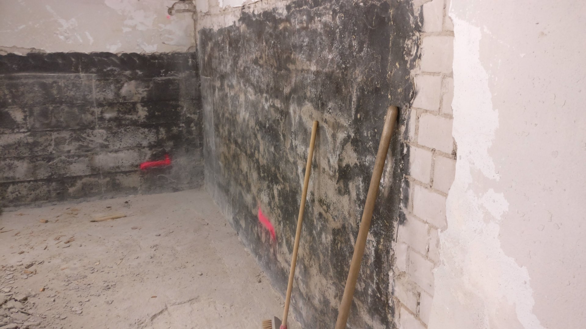

    Ich besitze ein Nordmark Holzhaus aus den 1960er Jahren, beim Kauf wurde ein stark feuchter Keller festgestellt.
    Der Keller ist nicht dicht, es wurde seinerzeit auf ein gegossenen Fundament einfach in den gewachsenen Boden gemauert. Die Fundamentsole befinden sich 180cm unter Bodennivau.
    Bei Erwerb des Hauses befand sich in jeder Hausecke ein ca 60cm tiefes Loch im Kellerboden, der aus Magerem beton nachträglich eingebaut wurde, in dem Tauchpumpen den Wasserspiegel regulieren. Laut Vorbesitzer würde das Wasser ansonsten knöcheltief im Keller stehen.
    Im darauffolgenden Jahr haben wir dann eine Kellerwandaußensanierung vorgenommen, dort trafen wir auf diverse Ursachen für das Wasserproblem:
    Bitumenanstrich war total löchrig und undicht, Regenwasserleitungen waren undicht und ohne Gefälle, diverse Durchgänge ins haus waren unzureichend abgedichtet, es steht im Lehm. Von außen ist der Keller nun bis zum Fundament wasserdicht und mit 60mm XPS gedämmt. Es wurde eine Ringdrainage mit Sickerschacht angelegt und die Grube mit Sand aufgefüllt. Die Wände sind jetzt auch sehr gut abgetrocknet und die Luftfechtigkeit lässt stark nach.
    Situation nach Kelleraußensanierung

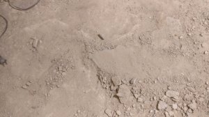

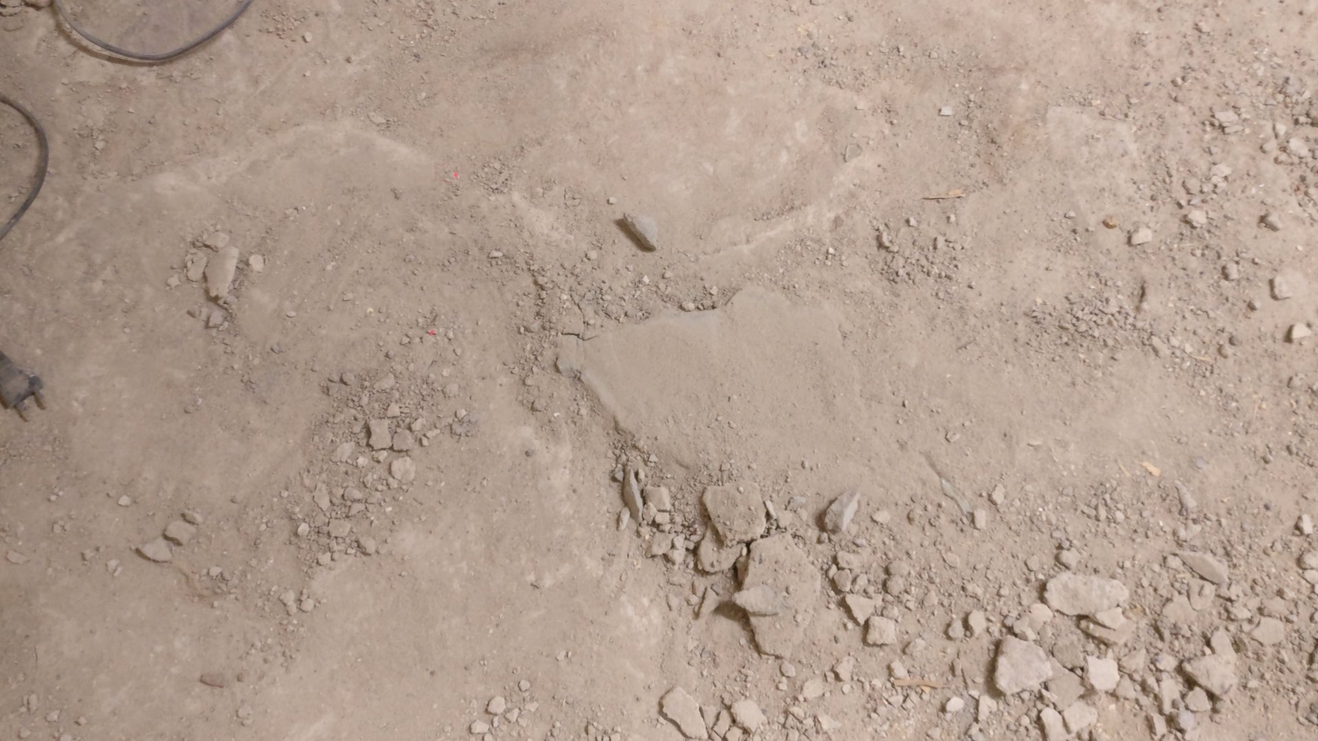

    Ich habe daraufhin begonnen die losen, sich abschälenden, Betonteile des Bodens im betreffenden Raum zu entfernen. Es wurden ca 2 bis 3 cm Boden entfernt, es ist nun eine ca 10 cm dicke Platte aus bewehrtem Estrich vorhanden die durch die Entkernung sehr uneben geworden ist und an einer Stelle sogar ein Loch hat an dem der Beton wohl nie richtig abgebunden hat. Darüberhinaus habe ich die Wände vom losen Potz befreit und darunter eine Bitumenbeschichtung vorgefunden. Teilweise war Salpeter vorzufinden. Die Platte geht fast bis zur Unterseite des Fudnaments runter
    Aktuelle Situation
    Die Lage ist nun folgende: 32m² Raum (5x6m²), eine reiche über Boden befindet sich die Horizontalsperre in den Wänden, Außenwände sind entputzt, Fußboden ist abgetragen und staubig trocken. Im Raum läuft wieder eine Heizung und die Luftfeuchtigkeit ist bei 50% ich plane eine Automatische Kellerbelüftung als Alternative für die Heizung.
    Anbei noch ein paar Bilder, zwei zeigen den Fussboden vor dem Abtragen, dort sieht man wie sich der Beton abgeschält hat, der verbliebene Belag ist nur unter größtem Aufwand zu lösen. Es wurden ca 3m³ Beton durch die Kellerfenster entsorgt. Die Anderen beiden zeigen den jetzigen Zustand von Wand und Boden

    So wie der Beton auf Deinen Fotos aussieht , kann die Schweißbahn nicht aufgeflämmt werden , viel zu uneben!

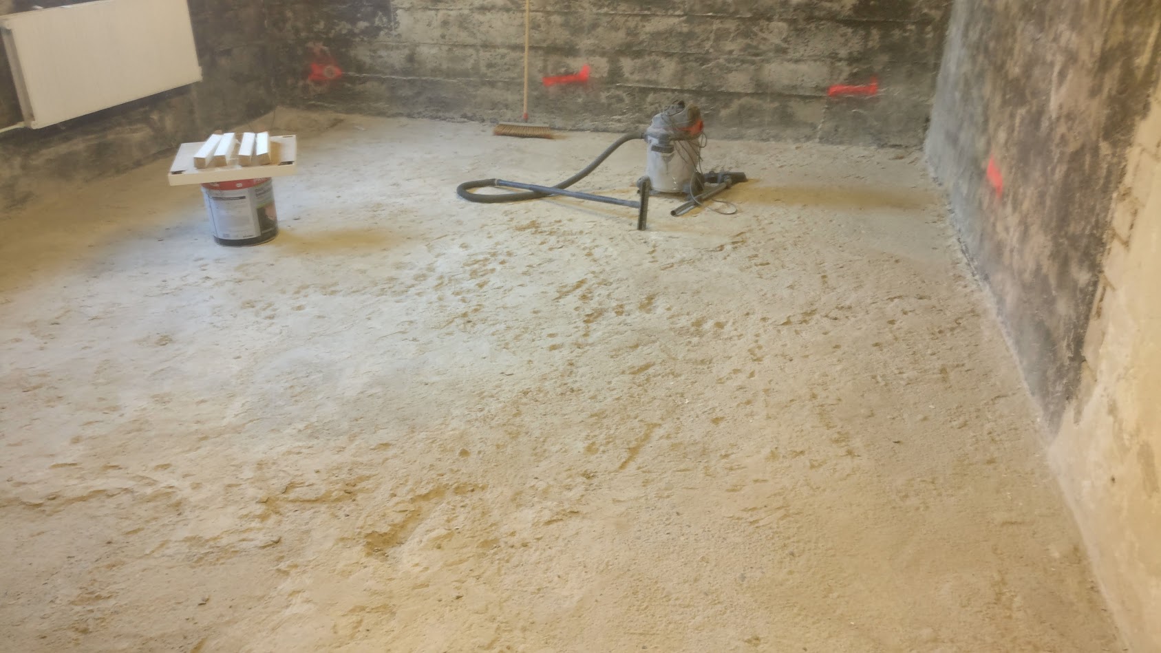

    ich habe jetzt die größeren löcher ausgeschnitten und ausgestemmt und die vergrößerten stellen grundiert eine plane eingelegt und mit Estrichbeton verfüllt.
    wenn es getrocknet ist werde ich beginnen die fläche mit Standfester Spachtelmasse zu begradigen, danach werde ich grundieren und eine 2K Abdichtung aufbringen.
    Ich schwanke nun zwischen Produkten der Firma Remmers oder Weber. Gibt sich im Preis nichts.
    Bei Remmers gibt es aber ja noch Kiesol, das Empfahl man mir vor der Grundierung oder anstatt Grundierung.
    Auf die Sperre werde ich dann Estrich auftragen, es wird eine ca 8cm dicke schicht werden. Leider kann ich nicht mehr nach oben gehen, so dass nun kein Platz für eine Dämmung ist.

    Gemacht habe ich 2017 eine Kelleraußenwandsanierung, indem ich außen Wand für Wand den Keller bis auf Fundamentniveau freigelegt habe und diese Wände mit Ultrament behandelt habe, XPS Dämmung aufgebracht habe und eine Ring Drainage im Kieselsteinpaket ums Haus gelegt habe. Das alles wurde dann mit einer Noppenbahn geschützt und mit Sand aufgefüllt, Steinplatten aufgebracht und ein Rasen wieder angepflanzt. Außerdem habe ich überall neue Kellerfenster eingebaut.
    Ich habe dann jetzt den Winter innen alles beobachtet und die Wände sind trocken geblieben.
    Im betroffenen Raum habe ich an den Innenseiten der Außenwände den Komplett losen Putz entfernt und den Salpeter abgebürstet. Auch hier finde ich nun Trockene Wände vor. Leider wird der Fussboden noch immer feucht, da das Wasserniveau außen für ziemlichen Druck sorgt. (Kommunizierende Röhren?)

    Na dann ist die Sache doch einfach:
    Wenn Du kein DIREKT drückendes Wasser hast, welches Dir 7 cm Bodenaufbau wegdrücken kann:
    Untergrund absaugen, Verkieselung zur Verfestigung und als Haftbrücke auftragen, Vertiefungen mit wasserdichtem Hohlkehlenspachtel ausgleichen.
    Den HK-Spachtel bis 30 cm über Hori an die Wand anputzen, dann 2 fach Dichtschlämme mit mindestens 4 mm Trockenschichtdicke, dann Estrich.

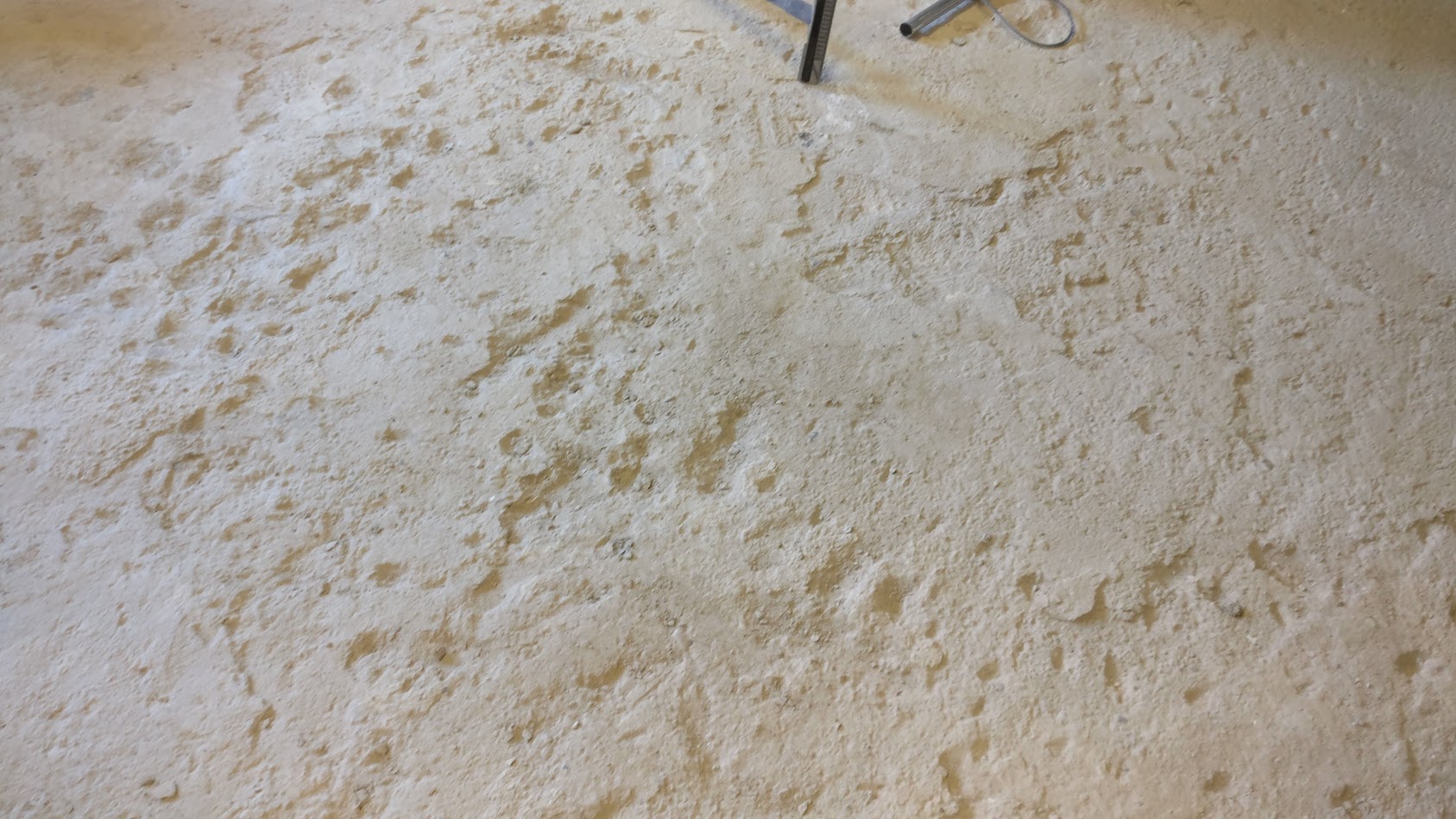

    Guter Tipp mit Ruberst..n - Danke!
    Leider war ich mit dem Presslufthammer kein Chirurg, so haben wir hier teilweise bis 15mm Vertiefungen, auch schon durch ungleichmäßigen Aufbau damals. Habe heute Fliesspachtel von Quick Mix gekauft mit dem ich das ausprobieren wollte, aber habe nur normale Grundierung hier. Bringt das Verkieseln des alten Estrichs soviel?

    Du hast massive Wasserbelastung von unten und bis 15 mm Vertiefungen.
    Dann nimmst du einen Fliesspachtel ohne Verkieselung und keinen HKS - mutig mutig....
