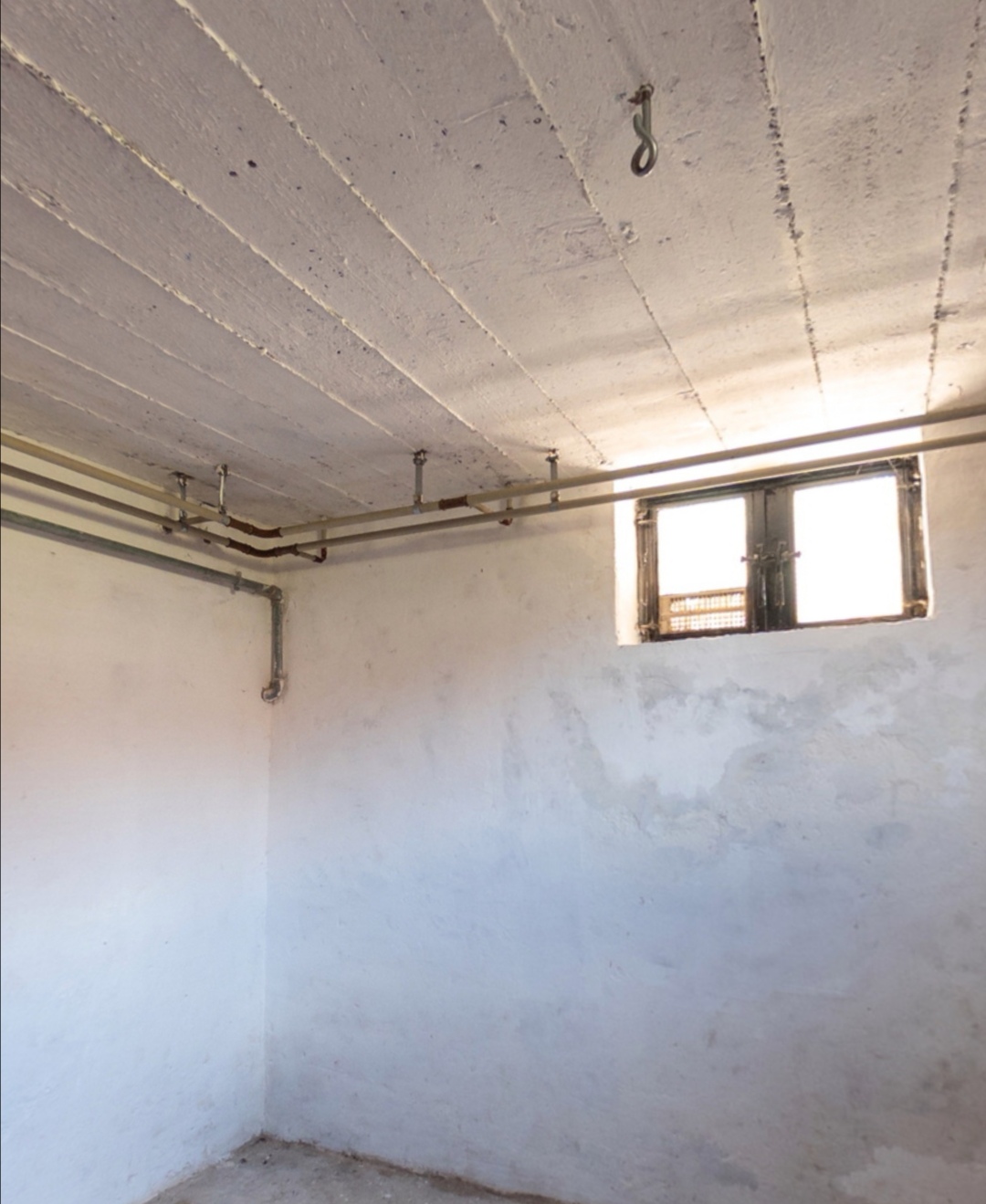

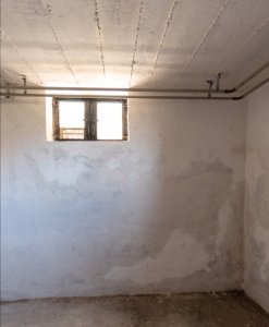

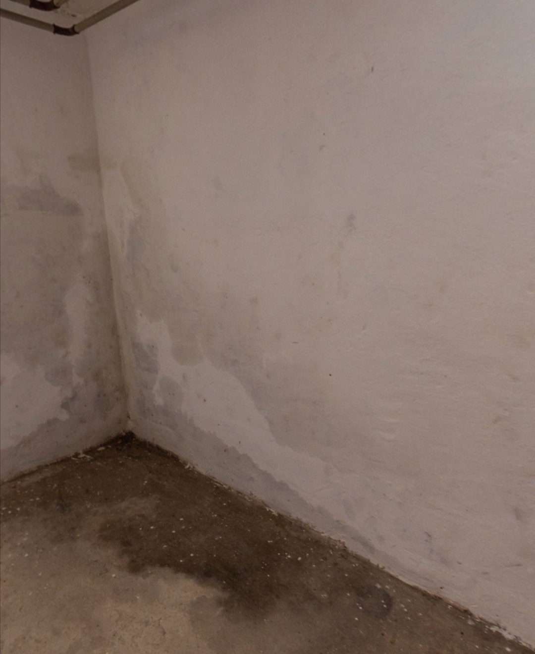

    Hallo zusammen :) ich hoffe ihr könnt mir weiterhelfen.
    Es sind zwei aneinander gebaute Häuser.
    Im Altbau 1960 sind im Keller mehrere Wände nass plus der Boden von der Wand weg.
    Im Neubau 1990 ist jetzt auch eine kellerwand leicht feucht.
    Woran könnte das liegen? Wird da das Grundwasser hochgedrückt? Oder kommt das Wasser seitlich durch die Wand rein?
    Ich hoffe ihr könnt mir weiterhelfen.

    Den Grundwasserstand müssen Sie bei der Gemeinde erfragen.
    Welche Wand des Neubaus ist betroffen?
    Hat der Neubau eine eigene Trennwand zum Altbau?
    Hat der Neubau eine durchgehende Bodenplatteß

    Ja hat eine eigene Trennwand und Bodenplatte. Ich denke das im Neubau das ganze durch die Regenrinne kommt die bei Starkregen überfordert ist.
    Kann man anhand der Bilder erkennen wo das Wasser eher herkommt?

    Von Aussen :)

    Also drückt das Wasser nicht von unten an den Kellerboden und die Wände saugen es auf.
    Sondern seitlich?
    Also aufgaben und eine Drainage einziehen.
    Was wurde sowas ca. kosten?
    Altbau hat ca 100qm Wohnfläche.

    Bitte einen Gutachter einschalten oder mehrere Bautenschutz-Fachbetriebe kontaktieren.
    Sie haben mindestens Wasserbeanspruchungsklasse W1.1 E - wahrscheinlich sogar W2.1 E
