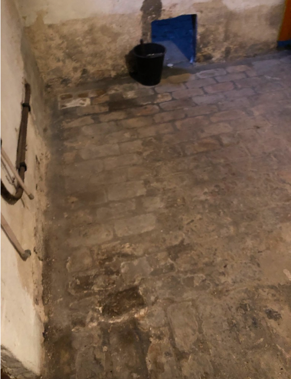

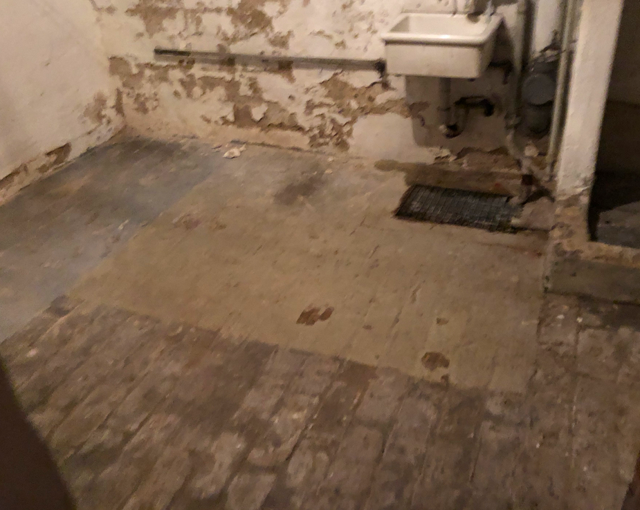

    Hi! Ich würde gerne unseren Kellerboden auf Vordermann bringen. Altbau, 50er Jahre.
    Ziegelboden-Optik wäre eigentlich ganz nett, allerdings ist da ne Menge Schutt und Dreck drüber.
    Sieht halt oll aus.
    Der Keller ist ziemlich feucht ist. Habt ihr eine Idee, was ich da machen könnte, um das Ganze optisch aufzuwerten? Hab jetzt von so einem Leinöl-Ansatz gelesen. Ziel ist jetzt kein perfekter Boden, von dem man essen kann, aber das es etwas netter aussieht und man nicht ständig Staub und Dreck mit ins Haus schleppt. Also irgendwie versiegeln vielleicht?

    Also die Wände sehen so nebenbei feucht aus ;)
    Wände in Ordnung bringen, dass nichts mehr rieselt, Boden mit Dampfstrahler, ggf sogar Sandstrahlen säubern, gucken, dass der Dreck draussen bleibt, fertig :)
    Ist bei meinem Gewölbekeller ned anders.
    Polier gefällt das.
