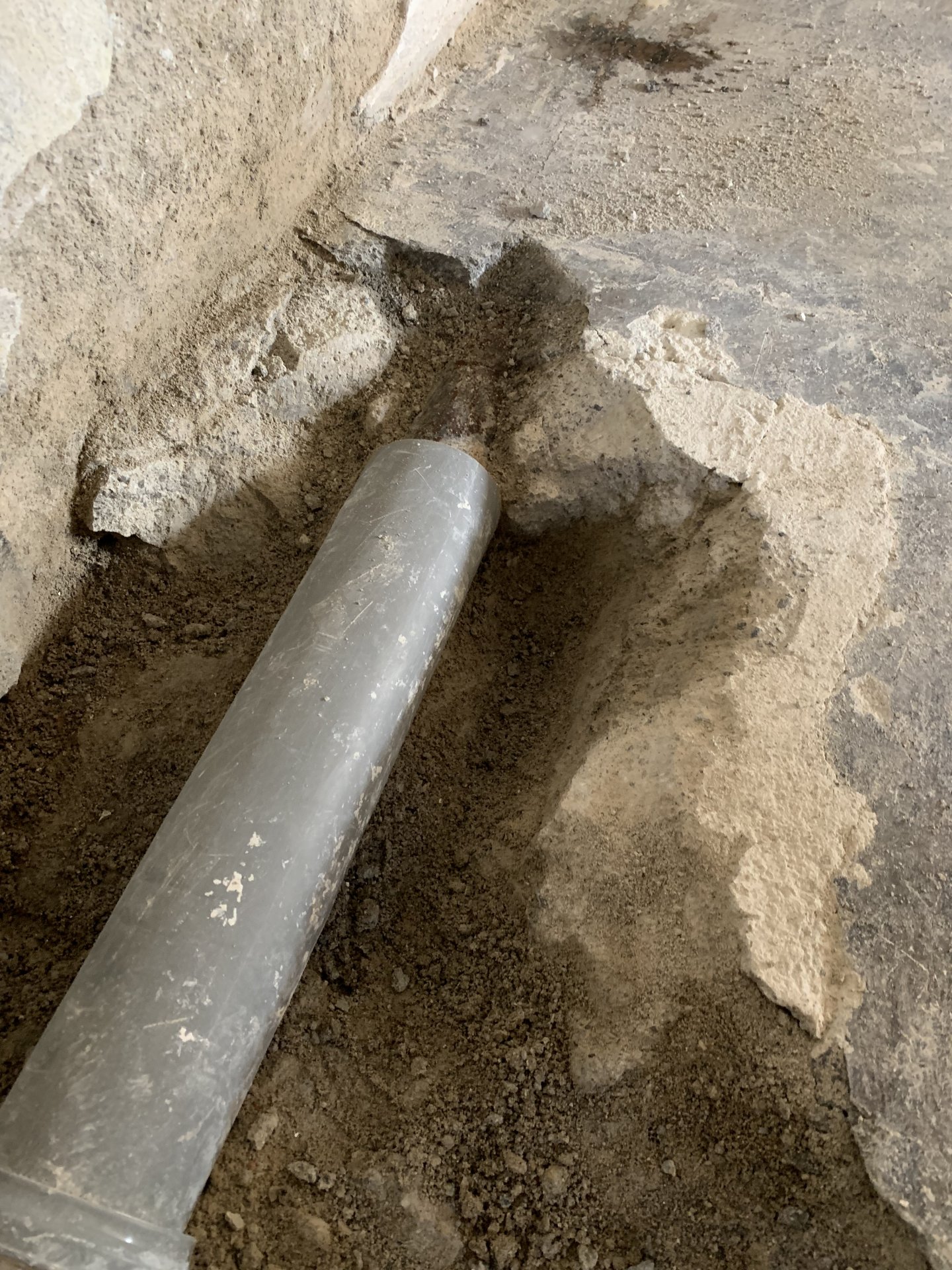

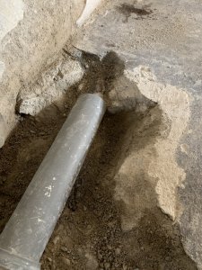

    Derzeit renoviere ich eine Kellergeschosswohnung eines Mehrfamilienhauses Baujahr 1965.
    Das Haus steht wohl auf einem Streifenfundament. Im zuge meine arbeiten wollte ich das Bad erneuern. Dazu müsste man das alte Abflussrohr frei legen und ein neuen Abzweig installieren.

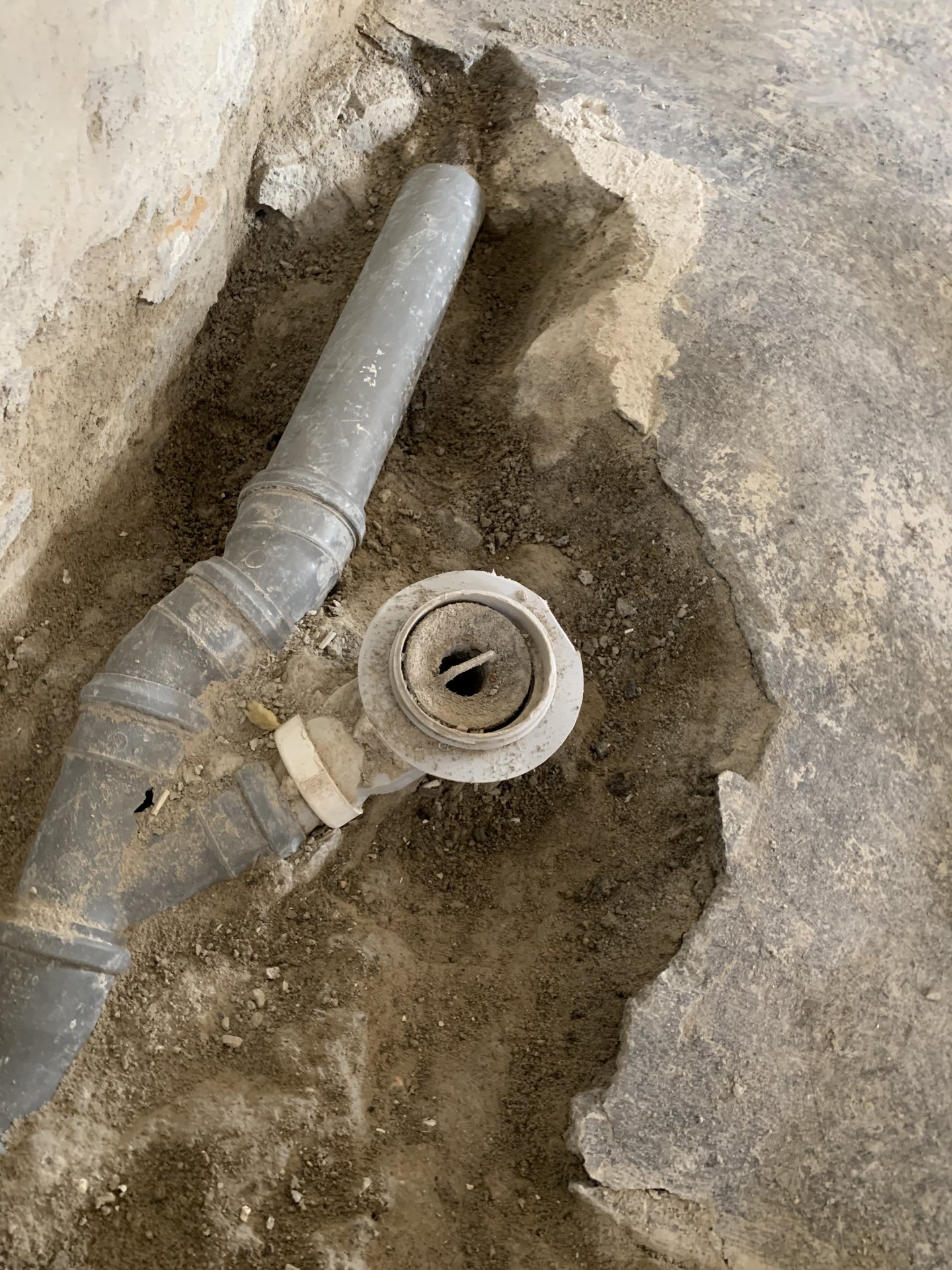

    Mein Wasserinstallateur meinte ich sollte mal am alten Abfluss den Boden etwa aufstemmen um zu sehen wie die Rohre verlaufen. Da der Vorbesitzer hier schon etwas getan hat.
    Das habe ich nun getan und festgestellt das, dass alte Abflussrohr aus stahl mehr oder weniger einfach in der Erde liegt. Ich hatte ungefähr 5-8cm schwarz/grauen Estrich ? Oder einfach nur Beton zum aufstemmen und danach kahm das roher und direkt eine Art Erde/Lehm Schicht.
    Der Boden ist also nicht armiert so wie es aussieht.
    Meine Frage ist jetzt, kann man den Boden einfach aufstemmen und Schlitze für neue Wasserrohre im Erdreich verlegen und diese dann einfach wieder mit Beton schließen ? Oder könnte Dadurch die Tragfähigkeit des aktuellen Bodens zerstört werden?
    Muss man falls man das so einfach machen darf, ein bestimmten Beton danach benutzen damit eventuell drückendes Wasser und Feuchtigkeit nicht aufsteigen kann ?
    Würde mich über jeden kleinen Tipp freuen bevor ich mir noch mehr Arbeit als es schon jetzt schon ist, einhandeln würde.

    Du hast offensichtlich gar keine Bodenplatte sondern Streifenfundamente.
    Wenn Du nicht entlang der Fundamente ewig lang aufgräbst, kannst Du gefahrlos Deine SW-Leitung freilegen und erneuern.
    Wenns bisher trocken war, wird es vermutlich auch danach nicht nässer werden

    Estrich liegt meist elastisch gebettet auf einer Dämmschicht und muss deshalb sehr biegesteif sein. Deine Betonschicht entspricht einem Verbundestrich, der seine Last direkt an den Untergrund abgibt.
    Den Rohrgraben solltest Du mit feinem Sand füllen und gut um und über die Rohre verdichten.
    Dann kannst Du den Estrichbeton einbauen, Flanken gut vornässen.
