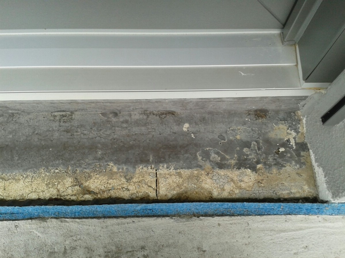

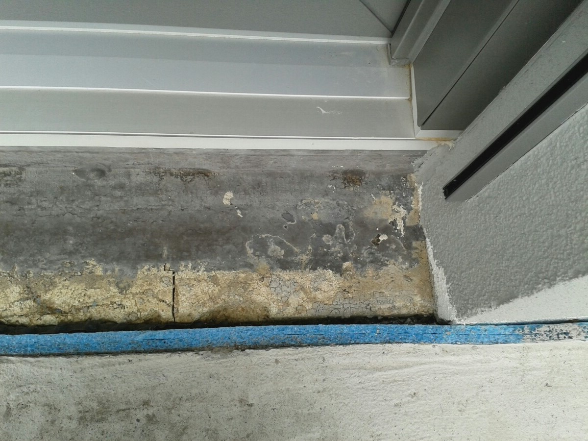

    Hallo liebe Experten,
    letztes Jahr wurde unser Haus fertig gebaut un wir sind eingezogen.
    Die Baufirma hat die Terrasse auf unseren Wunsch als Betonplatte ausgeführt. Die Platte ist aber nicht an das Haus befestigt.
    Zwischen der Terrassenplatte und Terrassentüre schaut noch die Kellerdämmmung heraus.
    Siehe hierzu angehängte Bilder.
    Die Baufirma sagte, dass dies normal ist und einfach mit dem Terrassenbelag überbaut wird.
    Die Terrassentüre ist abgedichtet und Wasser kann über einen Schacht ablaufen.
    Nun möchten wir die Terrasse mit Holzdielen aufbauen lassen.
    Mein Terrassenbauer sagt nun, dass hier mit einem Schutzanstrich nachgebessert werden muss.
    Kann mir einer sagen, wer hier recht hat und was zu tun ist?
    Können einfach die Terrassendielen darüber verlegt werden oder muss hier eine Nacharbeit stattfinden?
    Vielen Dank für die Hilfe bereits im Voraus.

    Beide haben recht.
    Bei einem Plattenbelag in Splittbett könnte die Dämmung so bleiben.
    Bei einem Holzdeck muss die Dämmung gegen ständige Bewitterung und UV-Licht geschützt werden. Ein einfacher bituminöser Schutzanstrich sollte reichen.

    Diese Lösung hört sich vernünftig an.
    Vielen Dank für die schnelle Antwort.
