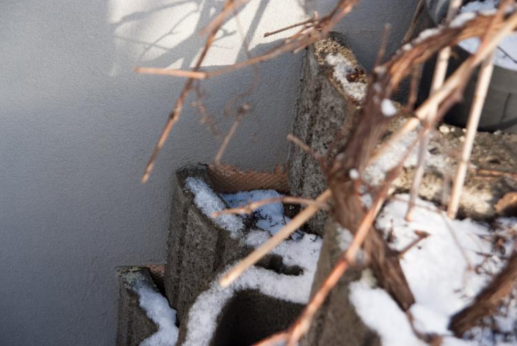

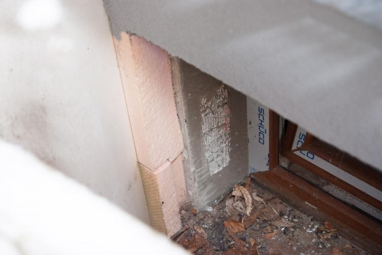

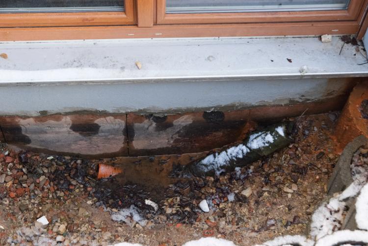

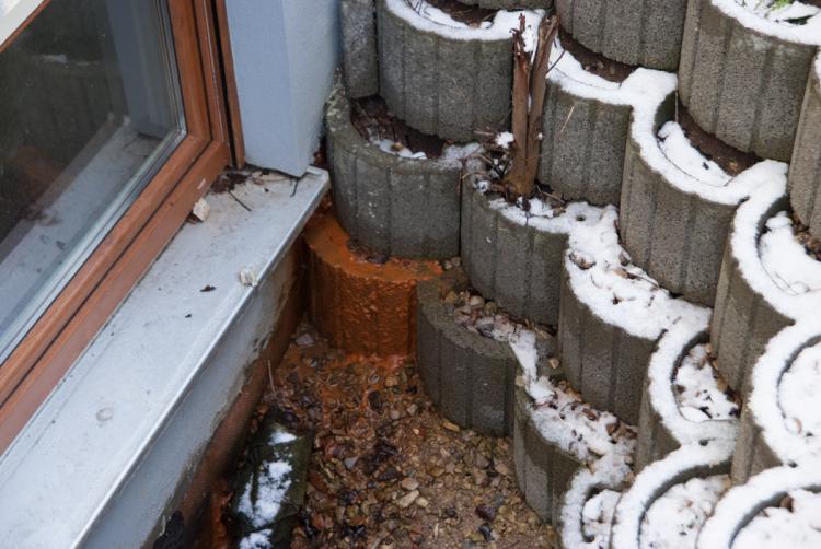

    wir haben kürzlich ein Haus BJ 2007 besichtigt. Keller ist WU-Beton. Was mich als Laien etwas gewundert hat, ist die Kellerdämmung. Macht man das so? (Auch was das Verputzen angeht?)
    Hier der Blick auf ein ungelöstes Drainageproblem. Zwar ist der Beton wasserundurchlässig, das Fenster jedoch nicht...
    Hier eher von der Seite:
    Hier der Putz an den Steinen vom Lichtgraben:
    Und hier der Blick in einen Lichtschacht:
    Oder anders gefragt: Sind das nur optische oder auch technische Mängel?

    ich kann dir nur die offensichtlichen fehler beschreiben - d. h. was man direkt sieht. da ich den gesamtaufbau nicht kenne, ist eine detaillierte beschreibung nicht möglich.
    bild 1 - staunässe oder sickerwasser und ein offenes drainagerohr. die drainage wird wahrscheinlich nicht funktionieren.
    bild 2 - aus dem unteren pflanzstein links tritt eine schlammige brühe aus und nur aus diesem stein. da muss die ursache ergründet werden.
    bild 3 - unvollständiger putz auf der dämmung, eventuell greifen die pflanzsteine in die dämmung ein.
    bild 4 - fensterleibung nicht gedämmt, dämmplatte nicht verputzt.

    zb sollte sich einem intessirten BEF-leser sofort erschliessen , dass eine böschungsabstützung nicht ein teil der kellerdämmung ist , wie im bild 3 ausgeführt .
    der bitumenschmand im bild 1 zeugt von ausspülen der verklebung der dämmplatten ,also ist die dämmung hinterläufig und wahrscheinlich falsch verklebt . ob die pulverkomponente einer 2K KMB nicht richtig eingerührt wurde oder falsches material verwendet wurde oder was auch immer sagt meine glaskugel nicht .
    richtig kann es nicht sein ...
    und bild 4 ..........
    das das suboptimal gelöst ist sieht doch jeder
