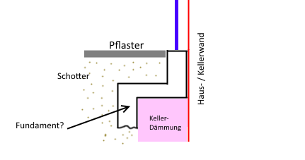

    Liebe Forumsgemeinde,
    an unser Haus möchten wir ein Holz-Carport setzen. Der Carpot soll eine Größe von 9m x 3,5m haben, im hinteren Bereich ein Schuppen.
    Nun soll der Carpot an einer Seite direkt am Haus stehen, dort aber nicht im Mauerwerk verankert werden, sondern auf Pfosten stehen. Für die Pfosten müssen nun Punkt-Fundamente her, der Untergrund ist bereits gepflastert, darunter Split und eine 35cm Schotterschicht.
    Nun ist der Keller mit 16cm XPS verkleidet. Wenn man nun ein Punktfundament setzt, würde man die Dämmung an der Stelle zerstören und sich wohl eine Kältebrücke einfangen.
    Was wäre die beste Lösung? Kann man das Fundament auskragen lassen? Oder sollte man das Dach an der Hauswand befestigen? Da müsste natürlich ein Statiker noch mal rechnen, ob die Wand (Porenbeton / Klinker) das aushält.
    Die Fundamente würde ich in diesem komplizierten Fall von einer Firma ausführen lassen, würde aber gerne vorab einmal erfahren, was die beste und sauberste Variante wäre.
    Vielen Dank für Eure Unterstützung!

  2. #2 Fred Astair, 22.05.2019
    12.864
    6.704
    Was soll der Unfug?
    Schneide die Perimeterdämmung auf, mach das Fundamentloch so groß wie Fundament plus Dämmung und leg die Dämmung U-förmig drumherum.
  3. #3 Carportbauer80, 22.05.2019
    Carportbauer80
    Carportbauer80
    22.05.2019
    Dann muss das Fundament also 2,7m runter bis zur Kellersohle, damit es nicht auf der Perimeterdämmung aufliegt? Die Dämmung geht ja komplett an der Kellerwand 2,7m runter bis zur Bodenplatte.
  4. #4 Fred Astair, 22.05.2019
    12.864
    6.704
    Hast Du 2 ,70 m tief gedämmt?
    Was hast Du da unten, Dein Wohnzimmer?
    Mit dem Fundament musst Du sowieso bis auf den gewachsenen Boden.
    Ich würde über eine Wandbefestigung nachdenken.
  5. #5 simon84, 22.05.2019
    23.456
    7.010
    Nein natürlich nicht.
    Wieso machst du nicht einfach die Fundamente neben das WDVS und die Anbindung an die Pfosten so, dass es sich ausgeht ? Gibt ja nicht nur H Pfostenträger...... Kann dir jeder Schlosser was passendes fertigen wenns nix von der Stange gibt.
  6. #6 Fred Astair, 22.05.2019
    12.864
    6.704
    Weil er dann auch bis runter auf den gewachsenen Boden müsste?
  7. #7 simon84, 22.05.2019
    23.456
    7.010
    Ich glaube nicht daran, dass jemand in der Praxis wegen einem Carport Punktfundament bis auf gewachsenen Boden runtergehen wird......
    Aber ja, Wandbefestigung wäre toll, da ist eben dann vermutlich aber dann auch das WDVS im Weg.
    Hätte aber den Vorteil, dass man sich die Pfosten spart und somit auch noch ca 15-20 cm mehr Platz hat.
  8. #8 Carportbauer80, 06.08.2019
    Carportbauer80
    Carportbauer80
    22.05.2019
    Leider bin ich noch nicht weiter. Die Baufirmen und Tischler haben bisher alle nur Wandbefestigung vorgeschlagen (deren Standard)u wollen sich keine Gedanken um eine alternative Lösung machen. Den Statiker würde ich gerne bezahlen, aber es scheitert momentan an der alternativen Idee zur Lösung.
    Gibt es tatsächlich keine Alternative zur Wandbefestigung die ich den Firmen vorschlagen kann?
    Wenn alles nix hilft wäre die letzte Variante dann die Stütze von der Mauer abzurücken, damit man vor dem wdvs runter kommt.
