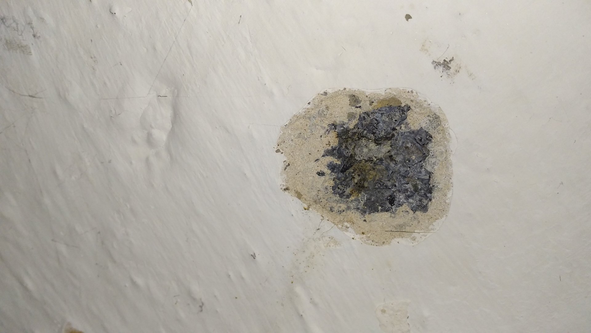

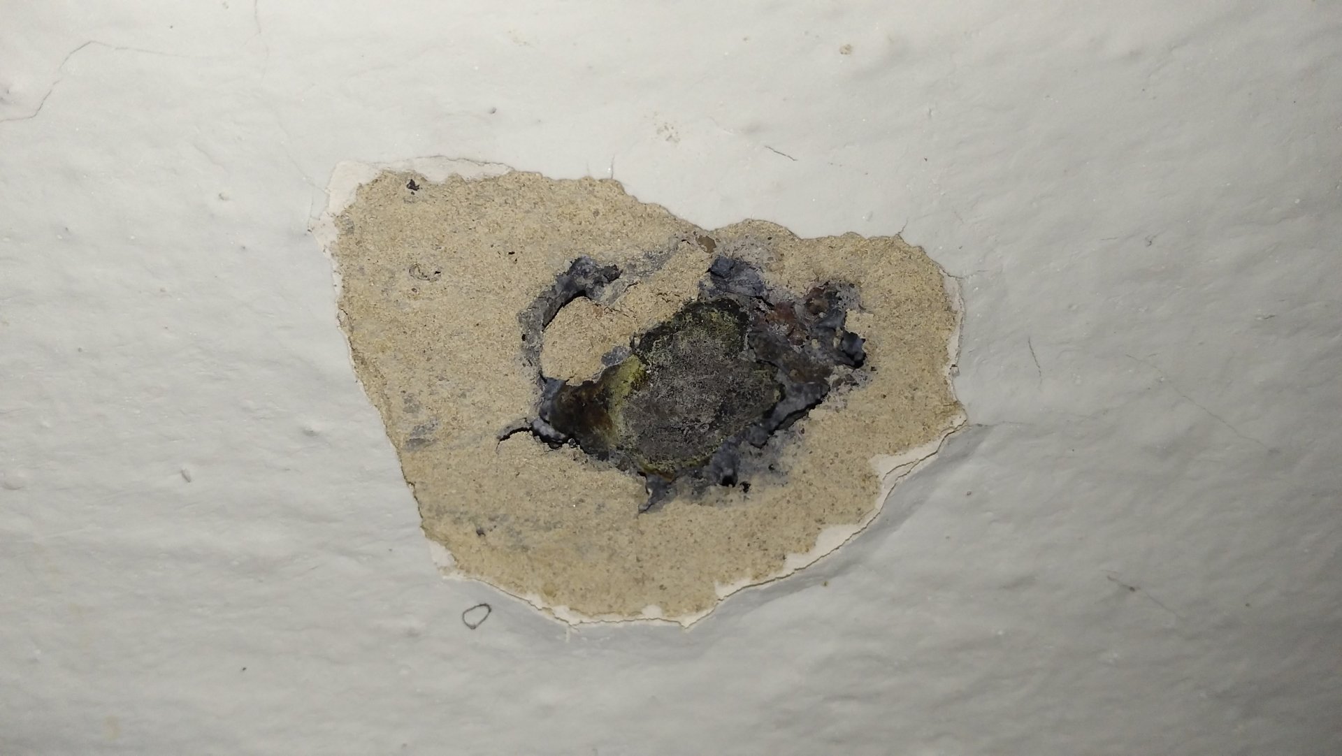

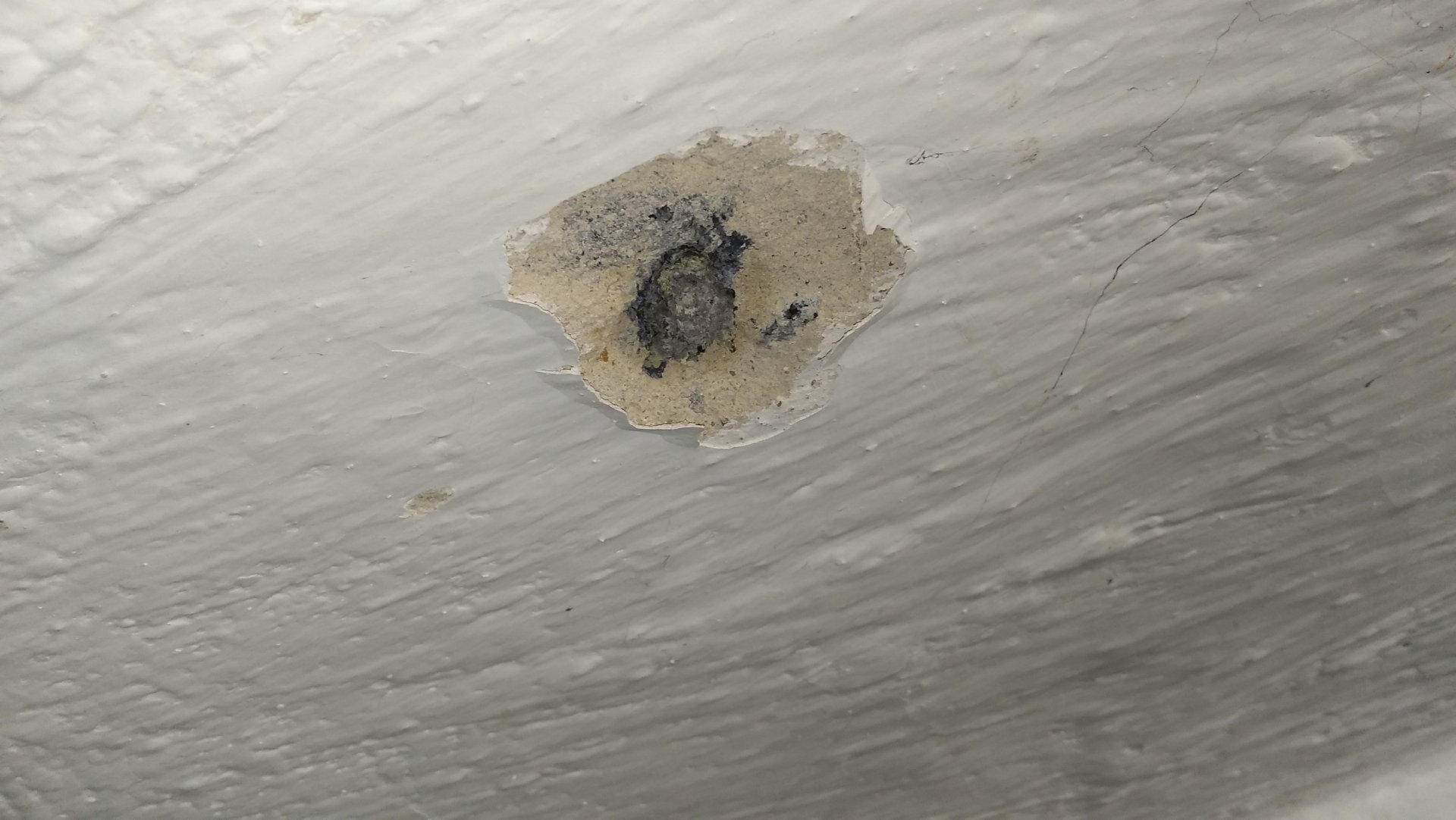

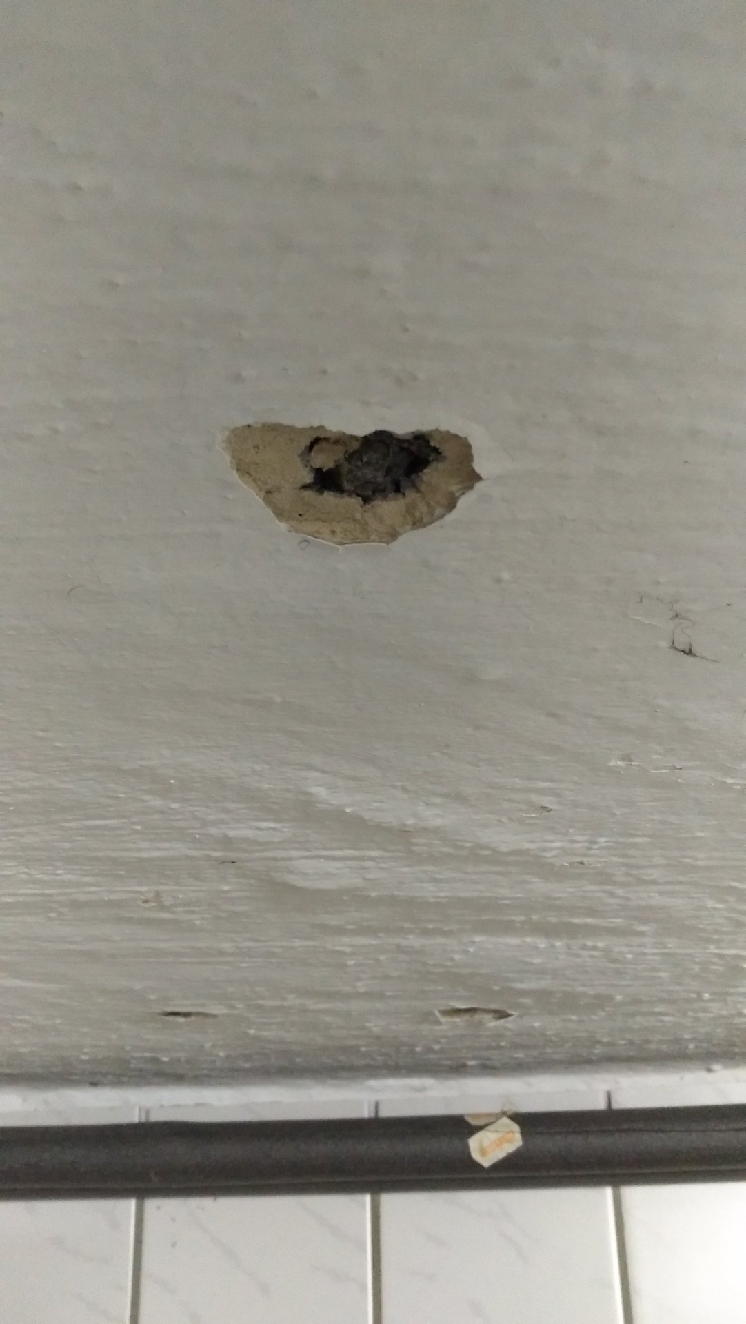

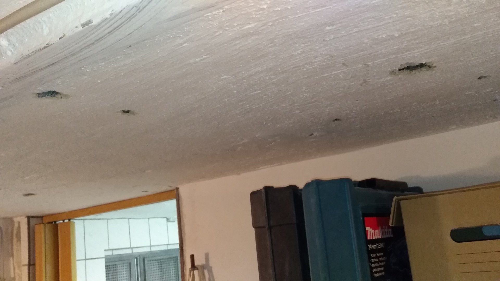

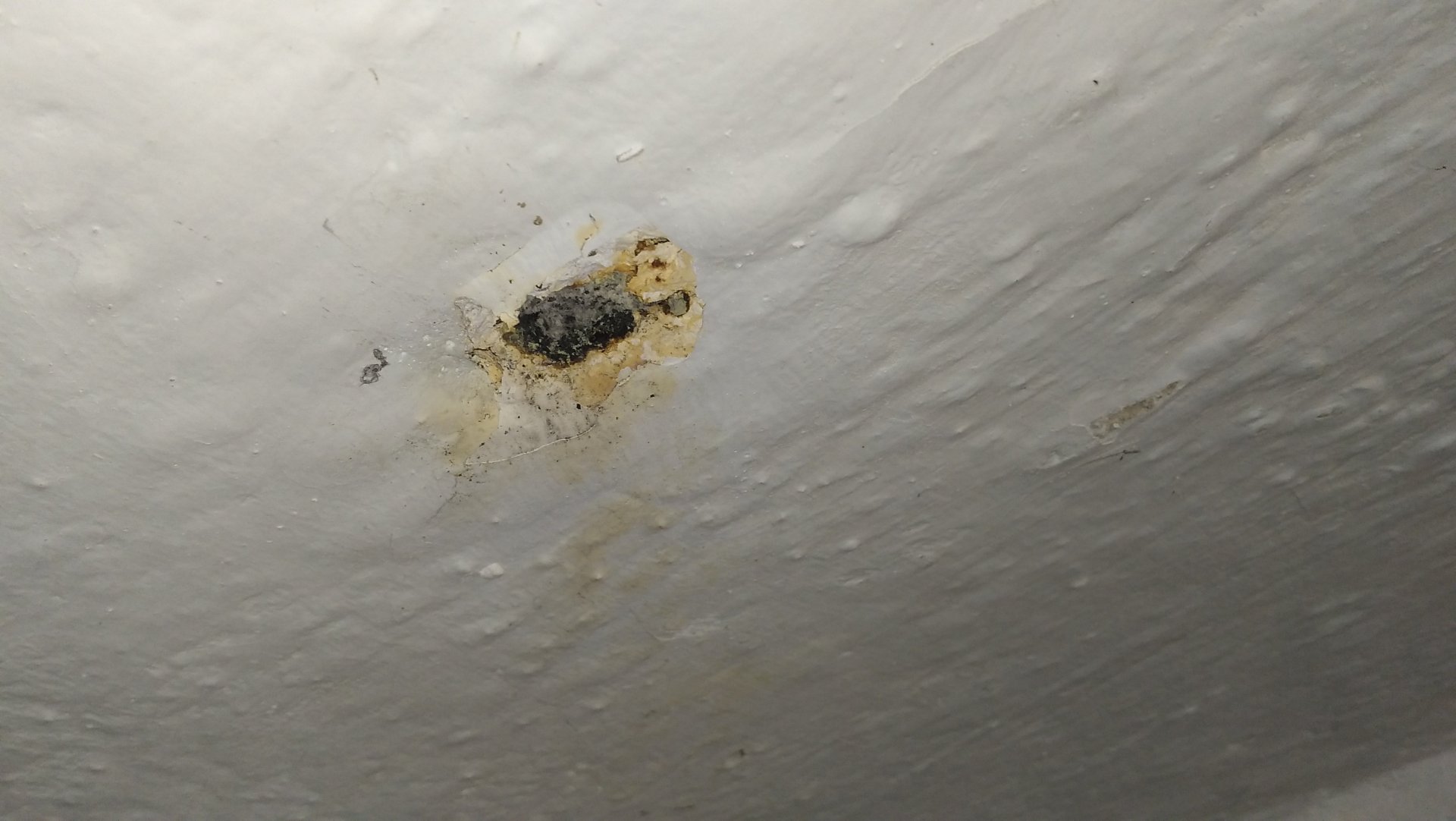

    Hallo Leute,
    vielleicht kann mir einer von euch weiter helfen.
    Ich habe bei mir an der Kellerdecke mehrere Ausbröcklungen im Durchmesser von ca .2cm-5cm.
    Diese Ausbröcklungenoder Auslösungen,ich weiss nicht wie ich es nennen soll sind grau und sehr fein sandig und riechen nach Rost/Oxidation.
    Diese befinden sich an mehreren Stellen an der gesamten Kellerdecke.
    Ich habe mal mehrere Bilder gemacht.
    Hoffe auf eure Rückmeldungen und Ratschläge/Tipps

    das könnten Roststellen der Abstandhalter sein die Stehen auf der der
    Schalung und haben keine Betonüberdeckung.
    Die normale Kellerfeuchtigkeit bringt die Enden zum Rosten und der Rost drückt den Putz weg.
    Stellen aufschlagen Rost entfernen, mit Rostschutz streichen un den Putz beiarbeiten.

    @bauspezi 45 : Die Erklärung ist super.
    Wie entfernt man dann den Schwarzrost (hat schon mehrere Jahre eingewirkt) "Handwerker-Mäßig" ?

    Huiuiui das wird fies das ist schon SEHR bröckelig. Mehr Rost als Metall.
  5. #5 simon84, 24.01.2019
    Zuletzt von einem Moderator bearbeitet: 30.01.2019
    23.455
    7.009
    Bei dem schaden würde ich mir die Temperatur und RLF schon etwas genauer anschauen ein paar Jahre Tropfstein Höhle brauchst für so einen Schaden schon und der Rest der Decke sieht nicht danach aus .
    Evtl für Verkauf aufgehübscht?
    Im Geschoss darüber FBH oder Sonstige Rohre (Wasser, Abwasser) in der Decke ?
    Wie sieht der Rest vom Keller aus ? Einziger Raum betroffen ?
