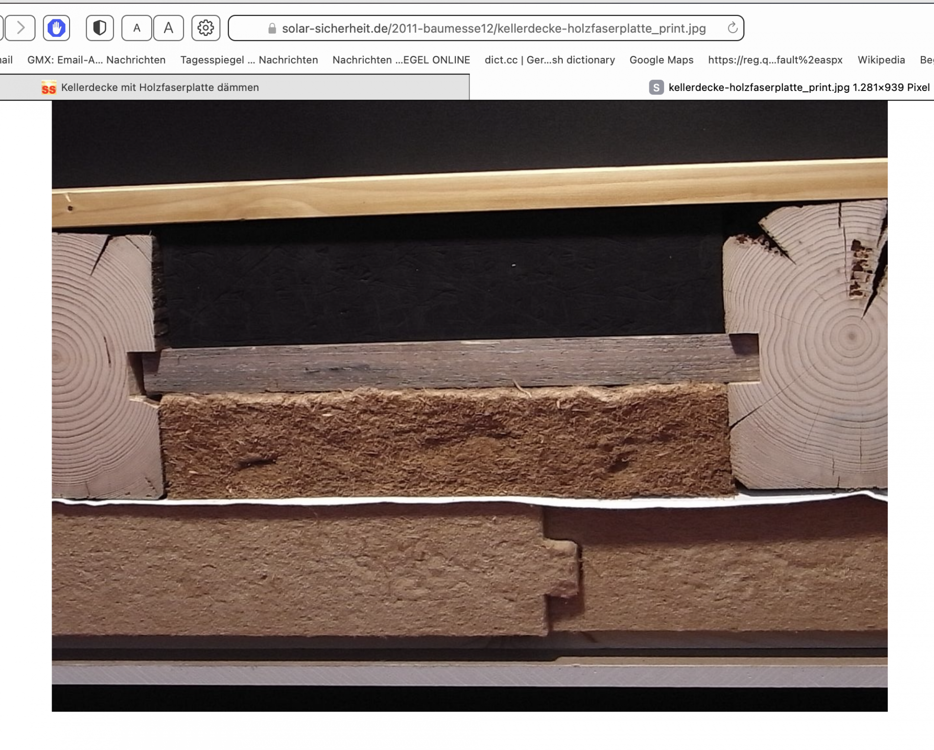

    Wir haben vor etlichen Jahren einen Resthof in Brandenburg gekauft. Teilweise sind die Gebäude unterkellert. Leider hatte der Vorbesitzer die Idee einen der Keller tiefer zu legen und eine Betonwanne im Keller zu bauen. Beides hat nicht geklappt. Es gibt Risse in den Wänden, bei starken Regen sickert Wasser durch diese Risse. Der wechselnde Grundwasserspiegel und die teilweise Hanglage ist auch ein Problem. Es gibt ein Pumpenloch mit Pumpe und einen Abwasserschlauch nach aussen. Trotzdem sammelt sich Feuchtigkeit im Keller, besonders im Sommer. Die Feuchtigkeit steigt nach oben und ist in dem darüberliegenden Raum spürbar.. Es riecht muffig im Sommer. Wir haben die alten Balken der Kellerdecke zum grössten Teil erneuert, wollen nun von unten dämmen. Mit Lehm, Perlite, Steico und einer Dampfbremse. Das Gebäude ist von 2 Seiten umbaut, wir haben Kellerfenster an zwei gegenüberliegenden Seiten eingebaut. Überlegen nach Kellerdeckendämmung eine automatische Entlüftung einzubauen. Frage: wie sollte der Aufbau der Kellerdecke von unten aussehen? Lehmbauplatten, Perlite, Steico; wo die Folie und welche genau? Hier ein Beispielfoto. Bildschirm­foto 2024-02-03 um 17.44.26.png

    Dampfbremsen üblicherweise auf der warmen Raumseite- das wäre bei dir der Wohnraum.
    Ich würde zuerst die raumklimatischen Verhältnisse im Keller feststellen- also Temperatur und Luftfeuchtigkeit.
    Feuchtigkeits- bzw Wassereintrag im Keller reduzieren/verhindern-
    Risse verpressen, ggf Wand-/Bodenabdichtung herstellen (Negativabdichtung) zB Remmers MB 2K o.ä. auftragen, sofern der Untergrund tragfähig ist.
    ggf außen Oberflächenwasser ableiten.
    Wie wird der Keller jetzt gelüftet? Warme Außenluft auf kühlen Kelleroberflächen erzeugt Kondensat-
    also nur Lüften wenn’s draußen kühler als innen ist- keine Dauerlüftung mit offenen Fenstern.
    Lüftungsanlage zumindest zeitgesteuert- besser Temperatur/Feuchtigkeitsgesteuert.

    Danke für die Antwort.
    Richtig dicht werden wir den Keller wohl nicht bekommen, Feuchtigkeit wird immer da sein. Zwei Seiten des kellers haben wir aufgegraben, tief mit Kies gefüllt, da sind die Wände okay.
    Die beiden anderen Seiten sind leider von aussen umbaut; da gibt es Risse in den Wänden und dort läuft regelmässig Wasser, genischt mit feinem Sand heraus.
    Wenn wir direkt unter den Bodenplatten eine Folie einlegen wird das gebälk darunter der Feuchtigkeit ausgesetzt sein.
    Remmers schauen wir uns gerade an.
    temperatur- und Feuchtigkeitsgesteuerte Lüftung ist wahrscheinlich am besten
    Aber wie soll der Aufbau sein? Von unten nach oben, zwischen den Balken? Keine Mineralwolle.

    Mach mal ein Foto wie es jetzt aussieht
