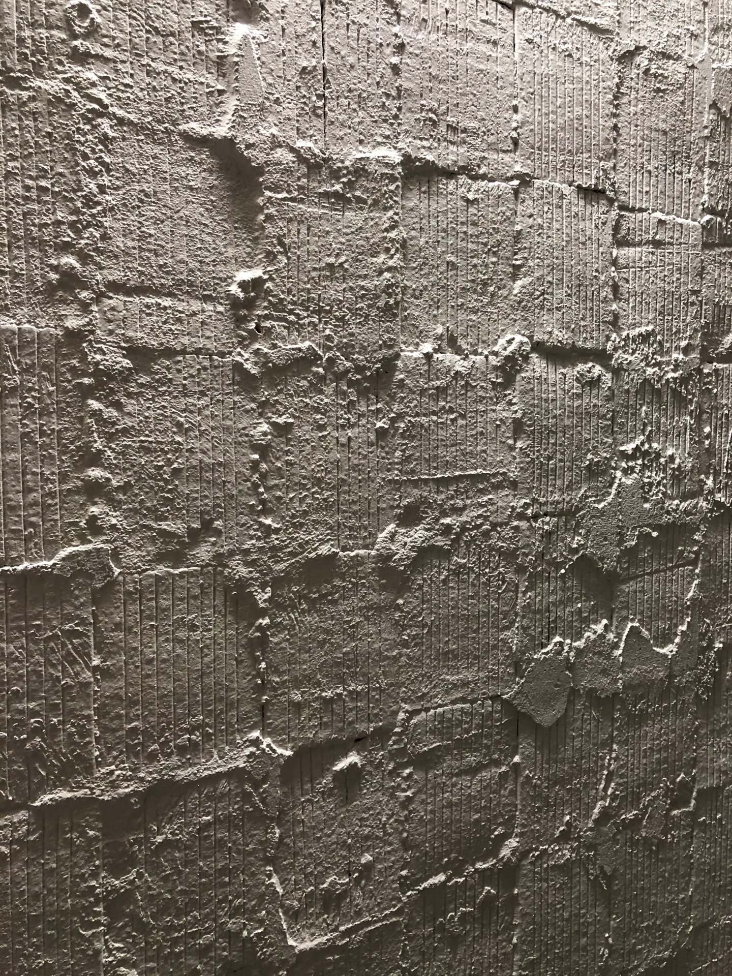

    Guten Abend Zusammen,
    vorab möchte ich mich entschuldigen, da ich totaler Laie auf dem Gebiet bin.
    Anbei findet ihr ein Bild unserer Kellerdecke (BJ 1935). Kann mir jemand laienhaft erläutern wie eine derartige Decke aufgebaut ist bzw. damals gebaut wurde? Die vermeintlichen Steine haben Maße von 20x25cm.
    Letztes WE haben wir unter Freunden diskutiert und sind zu keinem wirklichen Ergebnis gekommen :)
    Vielen Dank vorab und Besten Gruß
    Peter

    Das ist eine Ziegeleinschubdecke. Ziegelsteine mit eingeschobenen Baustahl und Betondeckung.

    Wurde früher so gemacht. Heute gibt es ähnliche Systeme.

    Vielen Dank für die schnelle Antwort. Leider findet man zu Ziegeleinschubdecken kaum etwas im Netz.
    Muss ich es mir so vorstellen dass zuerst die Ziegel gesetzt wurden und dann Stahl eingeschoben wurde?

    Richtig

    1935: Das dürfte eine Ziegelrippendecke sein. Gib mal in die gockelSuche: - Ziegeldecken historisch - ein. Da sind die Schnitte drin.

    Besten Dank für die Antworten - ich hab gerade nochmal geschaut und ein interessantes Dokument „Steineisendecken im deutschen Reich“ gefunden.
    Nach Durchschau der verschiedenen Formen vermute ich, dass es eine Hohlkörperdecke ist (es gibt die verschiedensten Formen)
