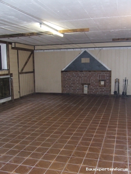

    ich würde gerne die Kellerdecke unseres EFH Bj.1976 von unten dämmen. Leider verlaufen etliche Wasserrohre kalt und warm sowie Abwasserrohre in unterschiedlichen Höhen entlang der Decke, so daß das stellenweise eine fiese Fummelei geben wird. Umkastungen bauen etc.
    Der Keller wird nicht bewohnt. Ein Raum ist Waschküche mit Kondenstrockner und Waschmaschine. Hier fallen daher sowohl ab und an Wärme und Feuchtigkeit an. Bis dato aber kein Problem mit Feuchtigkeit oder Schimmel. Ein Raum soll mein Bastelraum werden. Hier werde ich nur wenn ich mich dort aufhalte mit einem Heizgebläse etwas Wärme produzieren. Das könnten vielleicht max. 10 Stunden pro Woche sein. Auch mal 3 Wochen gar nicht.
    Dann noch einen Abstell-/Vorratsraum und den Tankkeller.
    Zutrauen tue ich mir dies, nur gemacht habe ich es noch nicht.
    Die Decke wurde offensichtlich auf abgestützte Verschalung gegossen, man kann die Holzstruktur noch erkennen. Selbst wenn ich die Betontropfnasen und Falze mit einem Flachmeisel abstosse, ich werde nie eine wirklich ebene Decke bekommen. Auf dem Foto sieht es harmloser aus als es ist.
    Als Dämmung möchte ich gerne Resolplatten 60mm einsetzen. Die kann ich jetzt kleben oder düben oder am Besten beides gleichzeitig. Da ich aber ungerne auf eine rosa Decke gucken möchte, die obendrein noch überall Überstände bei den Plattenkanten aufweist wegen der unebenen Decke, wollte ich noch Rigipsplatten drauf machen.
    Wäre folgende Ausführung sinnvoll?:
    • Mittels Justierschrauben die Dachlatten so anbringen, daß ich 60-62mm Abstand habe.
    • Den entstandenen Spalt zwischen Betondecke und Verlattung mit Mineralwolle ausstopfen.
    • Die Resolplatten sauber zuschneiden und reinklemmen
    • Gipskartonplatten anschrauben, spachteln und dann optisches "Finish" nach pers.Gusto.
    Müsste das so klappen oder ist da ein gravierender Denkfehler drin?
    Könnten mir da evtl. ebenfalls "Beulen" entstehen, wenn die geklemmten Resolplatten gegen die Gipsplatten drücken? Auf eine Konterlattung würde ich gerne wegen Aufbauhöhe und Aufwand verzichten.
    Im Tankraum benötige ich natürlich keine Rigipsplatten. Was wäre dort günstig umzusetzen? Dübeln? Konterlatten anstelle der Rigipsplatten? Nur kleben ? Blöd sind hier die Tanks, die geschätzte 1,70m hoch sind und auf denen ich dann "rumrobben" darf.
    Vielen Dank.
    MfG
    Dejwoker[​IMG]

    Wenn Du eh eine Lattung anbringst und Hohlräume mit Mineralwolle vollstopfen willst, warum dann nicht gleich Nur mit MW dämmen?

    @Alex: Nur Mineralwolle nimmt mir zuviel Platz weg, wenn ich dengleichen Effekt wie mit den Resolplatten erzielen möchte. Ich will aber Aufbauhöhe sparen bzw. muss dies teilweise.
    @ Julius: würdest Du mir auch mitteilen, was das generelle Problem ist und was Du alternativ vorschlägst? :e_smiley_brille02:

    Wärme geht von warm nach kalt ob nach oben oder zur Seite oder nach unten ist der Wärme dabei egal

    Daß die Wärme in beheizten Räumen gerne unter der Zimmerdecke hängt ist klar, das weis besonders jeder,der einen Kaminofen hat.
    Bloß können eiskalte Keller, Tankräume oder Garagen die darüberliegende Decke, rsp. den Fußboden deines Wohnraumes stark auskühlen. Also wäre eine Dämmung der Kellerdecke schon schlau.
