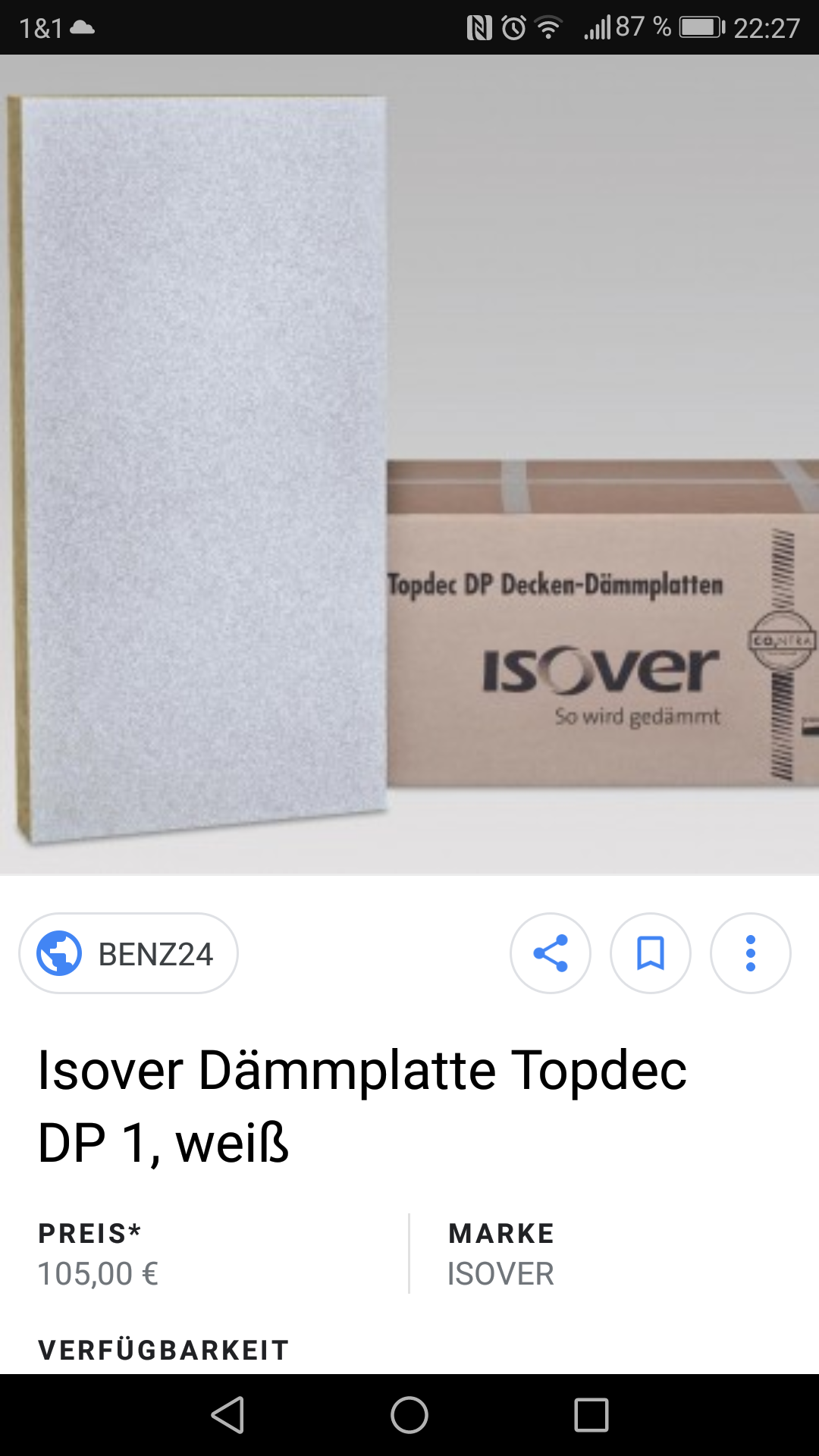

    Also iwie zeigt das nicht alles an beginnen wir bei der allseits beliebten Isover
    Topdec oder Neo mit Flies fertig oder halt zum Spachteln - wird geklebt Vorteil günstig A1, einfach zu verarbeiten, aber anfällig für 'Feuchte'

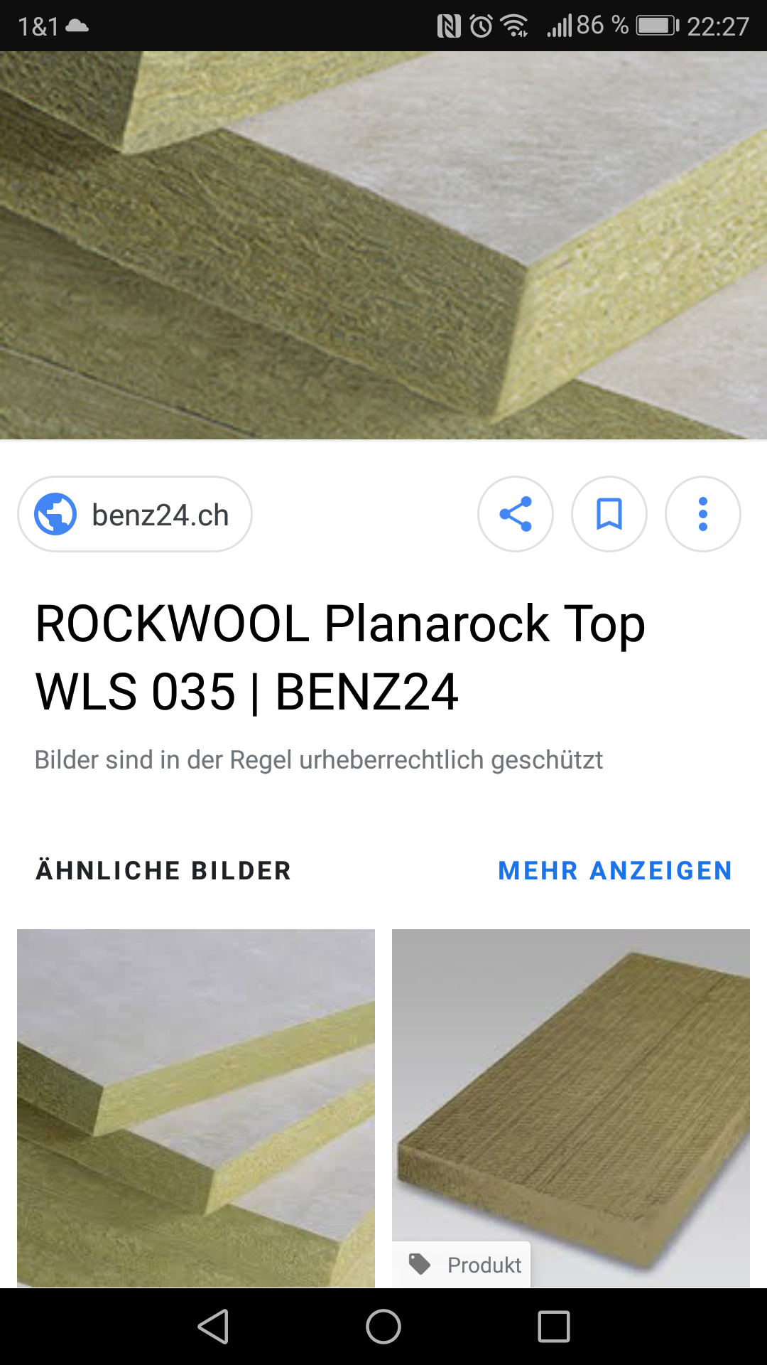

    Dann isover/Rockwool günstig geklebt und fertig ist aber kein PU fertige weisse Oberfläche streichfähig normaler Kleber WDVS unter 10 € das Säckchen....
