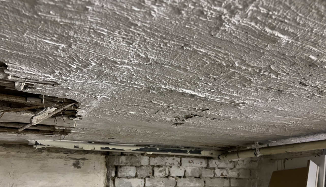

    Altbau Bj. 1956 und die Kellerdecke möchte ich jetzt erneuern und dämmen…
    Kann mir bitte jemand den ungefährenAufbau der Decke verraten?
    Ich wollte das ganze Weiße (Farbe/Putz/Stroh?) runter machen, zwischen Decke und den dünnen Latten dann Dämmwolle reinschieben und dann die Decke mit ganz dünnen Holzplaten wieder zunageln.
    Gibt es eine bessere Alternative?
    Vielen Dank im Voraus.

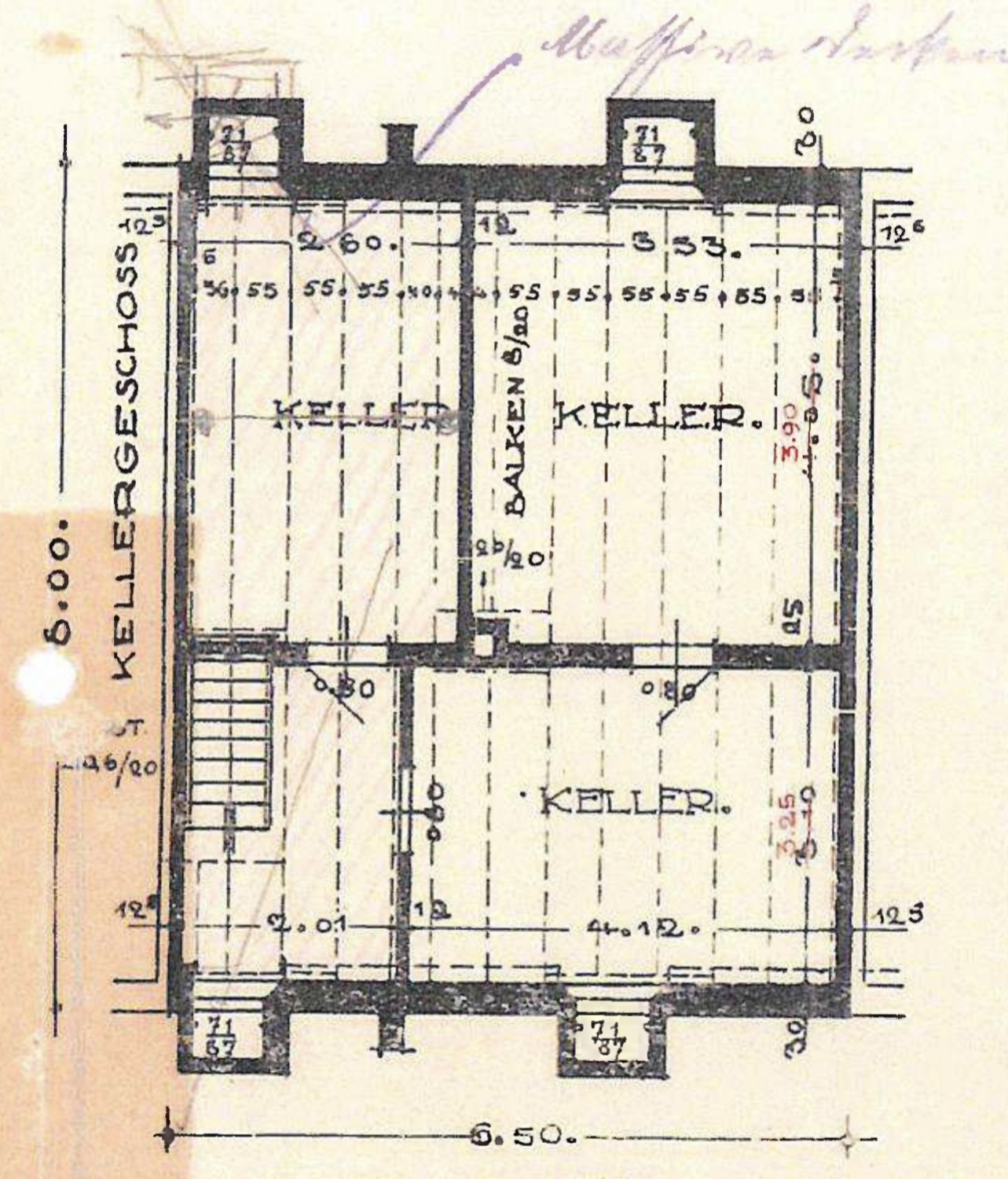

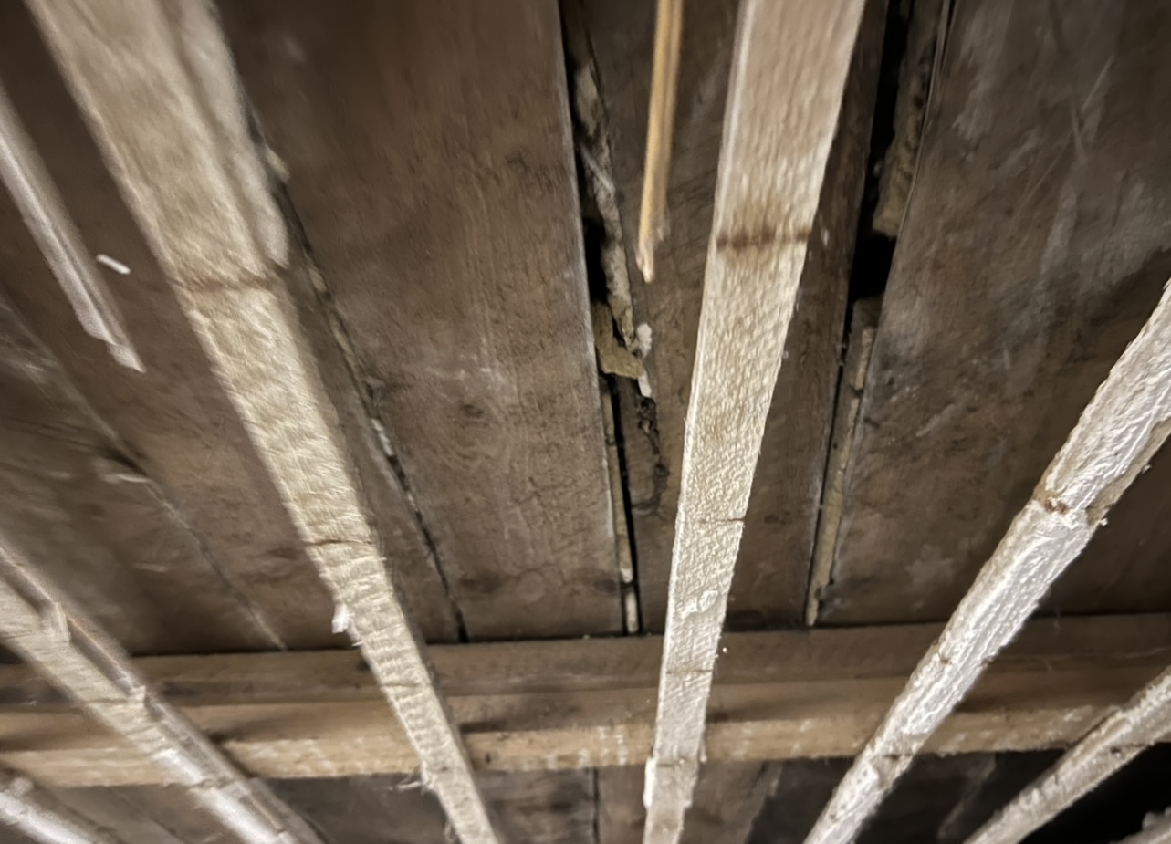

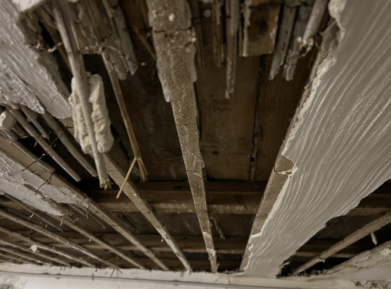

    Nach Zeichnung und Bildern könnte das ungefähr so aussehen:
    1. Belag
    2. Dielung
    3. Balkenlage (laut Plan 8/20) mit Schüttung unbekannter Art
    4. Fehlboden
    5. Traglattung
    6. Spalierlatten und Schilfrohr als Putzträger
    7. Putz mit Anstrich
    Für eine vernünftige Planung solltest du aber den genauen Aufbau feststellen.

    Würde auch am liebsten alles raus und neu machen aber finanziell ist es absolut unmöglich daher bin ich hier im Forum und möchte alles selber und günstig machen.
    Die Holzbalken sehen aber zum Glück noch sehr gut aus

    kannste so machen, ist ja kein Gewicht was du da einbaust

    Ich würde vorschlagen du baust unterseitig Mineralwolle (Klemmfilz ZSP) ein und tackerst von unten dann eine diffusionsoffene Unterspannbahn drunter und dann kannst du von unten Bretter mit 0,5 - 1 cm Fuge zwischen den Brettern annageln. Dann bleibt die Konstruktion nach unten hin diffusionsoffen und eingedrungene Feuchtigkeit kann jederzeit wieder ablüften (wie in den letzten fast 80 Jahren).
    Bei vollflächigen Holzwerkstoffplatten hätte ich da bedenken wegen möglichem Schwitzwasser innerhalb der Decke.
