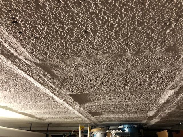

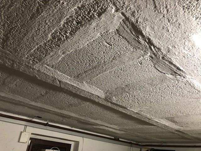

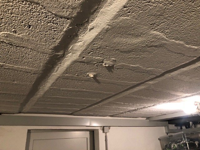

    ich möchte die Decken unseres Kellers (Baujahr 1960) dämmen (insgesamt ca. 50qm). Diese sind Hohlsteindecken mit Trägern, ca. 70 cm Abstand, und relativ niedrig. Die max. Dämmung wäre 100mm. Das Problem ist, dass die Decke sehr uneben ist, d.h. teilweise sind die Träger bis 1,5 cm niedriger als die Steine oder umgekehrt (siehe Bilder). Ich befürchte dass man einen solchen Unterschied nicht mit Klebemörtel ausgleichen kann bzw. entsprechend mehr Mörtel verwenden muss und damit auch das Gewicht auf der Platte steigt.
    Meine 2 Lösungsvorschläge wären:
    1. Mit Ausgleichsmörtel die Unebenheiten ausgleichen um eine relativ ebene Oberfläche zu bekommen. Danach mit Klebemörtel oder anderem Kleber die Dämmplatten aufbringen.
    2. Die Dämmplatten auf der Rückseite an den entsprechenden Stellen mit Stopfwolle belegen um so die Hohlräume zu schliessen und dann nur mit Dübeln befestigen.
    Der Keller wird nur zur Lagerung verwendet, Optik ist daher zweitrangig.
    Was wäre besser oder einfacher? Ich habe noch nie verputzt, Vorschlag 2 wäre daher vielleicht einfacher.

    Man kann die Unebenheiten mit einem Gipsputz , wie dem Maschinenputz MP75 von Knauf, ausgleichen. Wenn man ihn mit der Traufel und zwei Händen gegen die Decke drückt, bleibt der sicher kleben und wird die Bohrmaschine, mit der er angerührt wurde, noch jahrelang begleiten.
    Das Zeug hält überall und fällt nicht wieder runter. Nur Mut.

    Zuerst alles bekleben, was in einer Fläche liegt ( zuschneiden halt ), dann die erhabenen Flächen mit den Trägern bekleben.....

    ich habe die Decke mit Weber Kalk-Zementputz weber.dur 110 ausgeglichen., insgesamt waren das ca. 25 m2 und es ging trotz mangelnder Vorkenntnisse recht einfach. Man kann dafür sicherlich auch anderen Mörtel nehmen, mir wurde dieser empfohlen.
