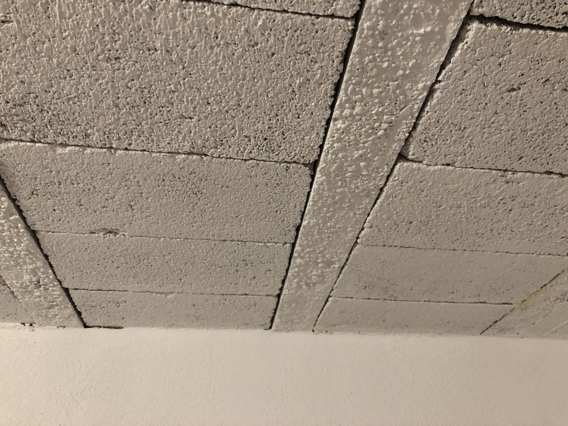

    Ich habe ein Kellerraum ( Bodeneben ) zum Zocker Zimmer ausgebaut mit ps4,Tv usw.
    kann mir jemand sagen wie am besten ich die Keller Decke dämmen kann? Am besten am einfachsten und Billigsten. Aber natürlich für andere Tipps bin ich dankbar :)
    ps : Kennt jemand so eine Kellerdecke? Was für eine Art Decke ist dies genau.
    Foto im Anhang
    Lg Akadir

    Na Einhängeelement vermutlich auch Bims- bohr mal ein kleines Loch - günstig wäre isover topdec Dämmung mit Vlies oder Kaschierung, diese wird geklebt dübeln ist nicht notwendig, teuer wäre wenn Dampfbremse/Sperre schon mit bei sein soll Linzmeier PU 2 Lagen drinn und Hartschale ( Verbundplatte) pro qm um die 50€ in den so üblichen Stärken - abzuraten ist von Styro Sagex Jacko wenn dies auch günstig ist, niemand setzt seine Brandlast im Gebäude hoch um einige EUR zu sparen.

    Habe vor einigen Monaten meine Kellerdecke selber mit 50mm Vlieskaschiertem PUR gedämmt, easy mit Fliesenkleber anzubringen, überstreichbar, passable Optik.
    Je nach anbieter (gibt u.a. welche die 2.-Wahl Ware anbeiten, fürn Keller optimal) auch recht günstig zu realisieren.
