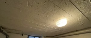

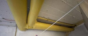

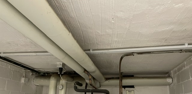

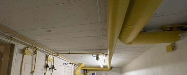

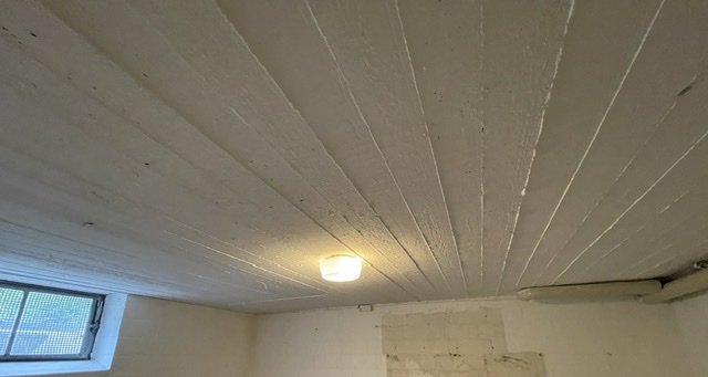

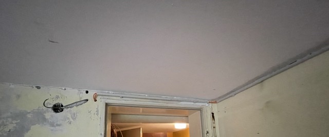

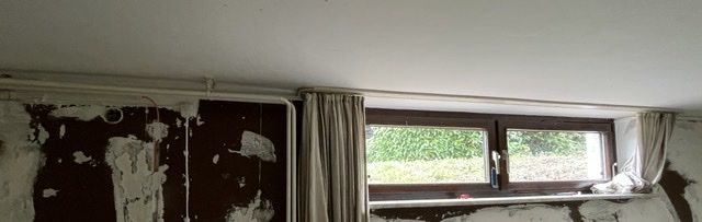

    Wir haben einen Altbau aus den 70iger Jahren und im EG Fliesen. Unter den Fliesen ist leider nur 1-2 cm Styropor.
    Nun dachten wir, dass wir einfach beim Keller die Decke dämmen. Das dürfte ja energie sparen.
    der Keller ist nicht zu wohnzwecke genutzt, eigentlich nur Lagerraum, Heizung, Waschküche und ab und zu vielleicht Hobby, aber nicht zum wohnen.

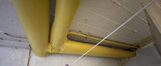

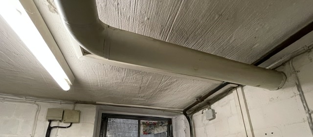

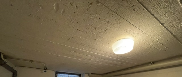

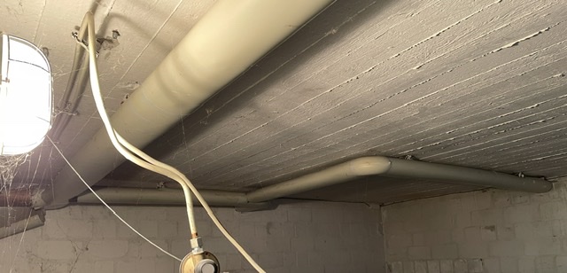

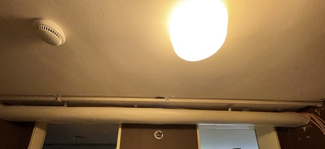

    Nur ist das Problem bei uns, dass der Keller nur 201cm hoch ist und zusätzlich natürlich viele Rohre vorhanden sind, weiterhin überall Fenster.
    Siehe Bilder:
    3183D3FA-AACA-4AC1-B808-7F3966EE9302.jpeg 05253D40-5AE2-4BE3-8CD4-603FDF5C6AF4.jpeg 7C6BAFE2-B19D-4A1E-9B24-B80736781E5F.jpeg 48F516CF-525D-4F7E-AAA8-8B6EFCEBDEF2.jpeg E44F6897-2435-4844-B93B-28935725024B.jpeg D9E37D77-1EAF-4C17-B770-32F3F9CC8DB5.jpeg 41233B97-6525-4A40-8272-3A4E2A4C187E.jpeg 7C8805D6-49BF-4192-A3D7-1BE6252B2502.jpeg 971CAF4B-2145-4756-84C0-C8F44447377C.jpeg 6CE6C474-70EF-4C90-8182-89D4E107AE9A.jpeg
    Jetzt meine Frage dazu:
    lohnt es sich da überhaupt zu dämmen? Wenn ja, wie?
    Ich dachte so, überall 12cm und da wo es nicht geht, halt weniger, z.B. bei den Fenstern, da müsste ich es ja frei lassen, damit die noch aufgehen, aber macht es dann überhaupt noch Sinn der ganze Aufwand?
    Hätte dann ja etliche stellen, wo z.B. nur 1cm Dämmung wäre. Bringt es dann überhaupt noch etwas? Könnte es da zu Problemen kommen mit Wärmerbrücken, Schimmel oder so?
    Und wie macht man das bei den ganzen Lampen? Muss ich da dann die komplett erneuern und tiefer legen lassen oder wie?
    Danke.

    Nimm PUR-alukaschiert. Mit 12cm bist Du schon beim KfW-Niveau (Pi mal Daumen), also geht auch weniger.
    Jede Dämmung der Kellerdecke bringt was - das spürst Du an der Temperatur der Kellerdecke von unten. Die müsste im Winter recht warm sein.
    Wie dick sind die Leitungen?

    Sogar 2cm styro würden schon fast so viel bringen wie die Dämmung unterm Estrich.
    Von den ganzen Verlusten zu den Wänden und Anschlüssen mal abgesehen.
    Bei den Lichtern kannst du wahrscheinlich recht leicht die Kabel verlängern lassen oder an die wand verlegen lassen.
    auch wenn du jetzt nur 70 oder 80 % der Fläche dämmst wird es dadurch nicht schlechter

    Also, überall, wo möglich dämmen, am besten 12 cm.
    Wo es halt nur weniger geht, dann weniger! Egal ob jetzt 1 cm oder nicht, am besten auch die Flanken so 20 cm nach unten dämmen.
    dadurch, dass nun nicht überall 12 cm ist, kann kein Schimmel oder so entstehen oder? Wichtig ist alles Fugen zu verschließen und halt so viel zu dämmen, wie möglich, richtig?
    Dadurch habe ich einen geringeren Verbrauch bei der Heizung.

    12cm macht keinen großen Unterschied mehr zu 10cm. Kostet aber auch nicht viel mehr. Kannst Du mit ubakus mal rechnen.
    Da Du auf der kalten Seite dämmst, passiert gar nix. Oder hast Du jetzt schon Schimmel?
    Jep. Kann die Spalte zu den Rohren z.B. mit Mineralwolle zustopfen.
