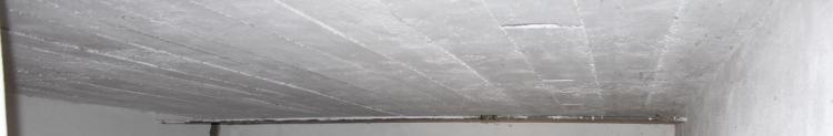

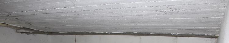

    Ich hoffe, mir kann jemand helfen. Bei einer Hausbesichtigung habe ich im Kellerbereich folgendes Foto aufgenommen:
    Wie nennt man diese Art von Decke? Sind das einzelne Streifen, die nicht miteinander verbunden sind? Welche Nachteile hat diese Decke? Man sieht, dass der Besitzer zwei Stützen angebracht hat - ich weiß nicht so recht, was ich davon halten soll. Einsturzgefahr? Sorry für die vielleicht blöden Fragen, mir ist bis dato sowas nicht untergekommen und ich möchte mich vor einem möglichen Hauskauf absichern, dass ich keinen Schrott kaufe. Das Haus wurde übrigens in den 1960ern gebaut.

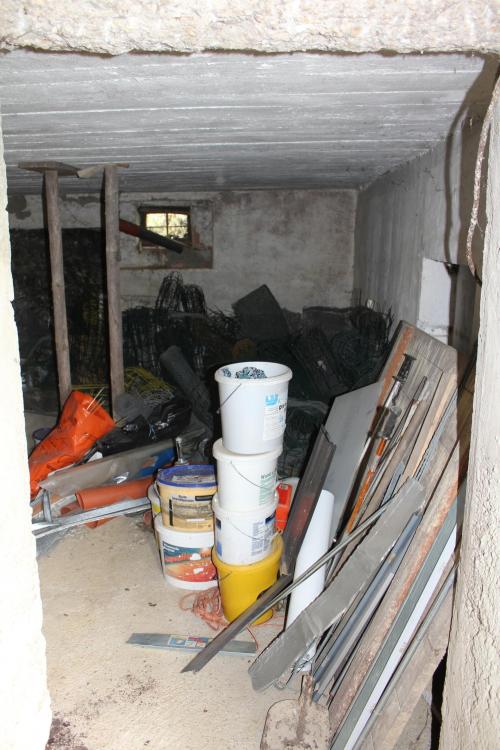

    Hier noch Fotos wie das ganze in den anderen Kellerräumen aussieht:
    Ich bin für jeden Hinweis dankbar.

    Das wird eine ganz normale Ortsbetondecke sein und die Streifen sind von der Schalung.
    Sind die Stützen überhaupt unter Spannung ? Sieht auf dem Foto nicht so aus.
    Evtl. einfach mal bei einer Baustelle übergeblieben....
    Gibt auch Leute die nehmen solche Stützen einfach nur als Raumabtrennung, z.B. für Brennholz "Regal"
    Was sagt denn der Besitzer dazu ??

    da bin ich bei petra :-)
    aus den Bildern kann man leider nichts sinnvolles ableiten.
    Die Decke selbst ist einfach auf einer Bretterschalung betoniert und das zeichnet sich nach der Entfernung auf der Decke ab.
    Wenn da nun ein Blatt auf der Schalung gelegen hätte, dann würdest du dort ein Blatt erkennen.
    Überr die Tragfähigkeit sagt das nichts.
    Die Holzstützen vielleicht schon, aber vielleicht auch nichts, so wie das Simon schon ausgeführt hat.
    Nimm dir einen Fachkundigen und schau dir das Haus mit ihm an.
    Der muss dann ja kein teures Gutachten verfassen, kann dir aber hinterher sagen, was ihm alles aufgefallen ist.
    Das sind oftmals Dinge, die dur vielleicht gar nicht bemerken würdest.
