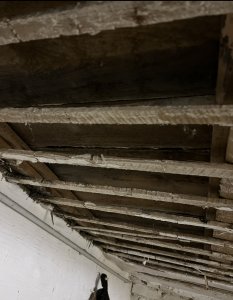

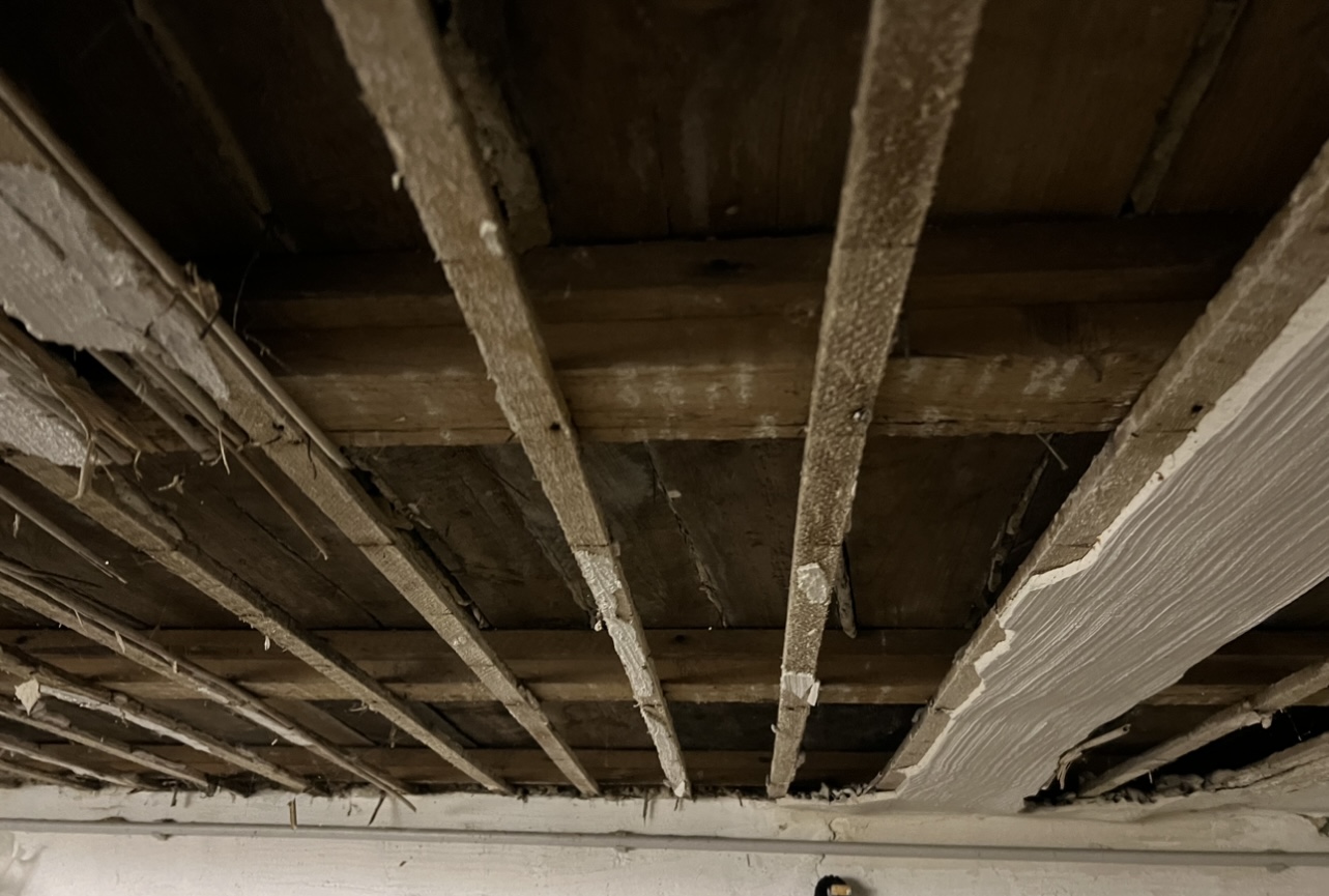

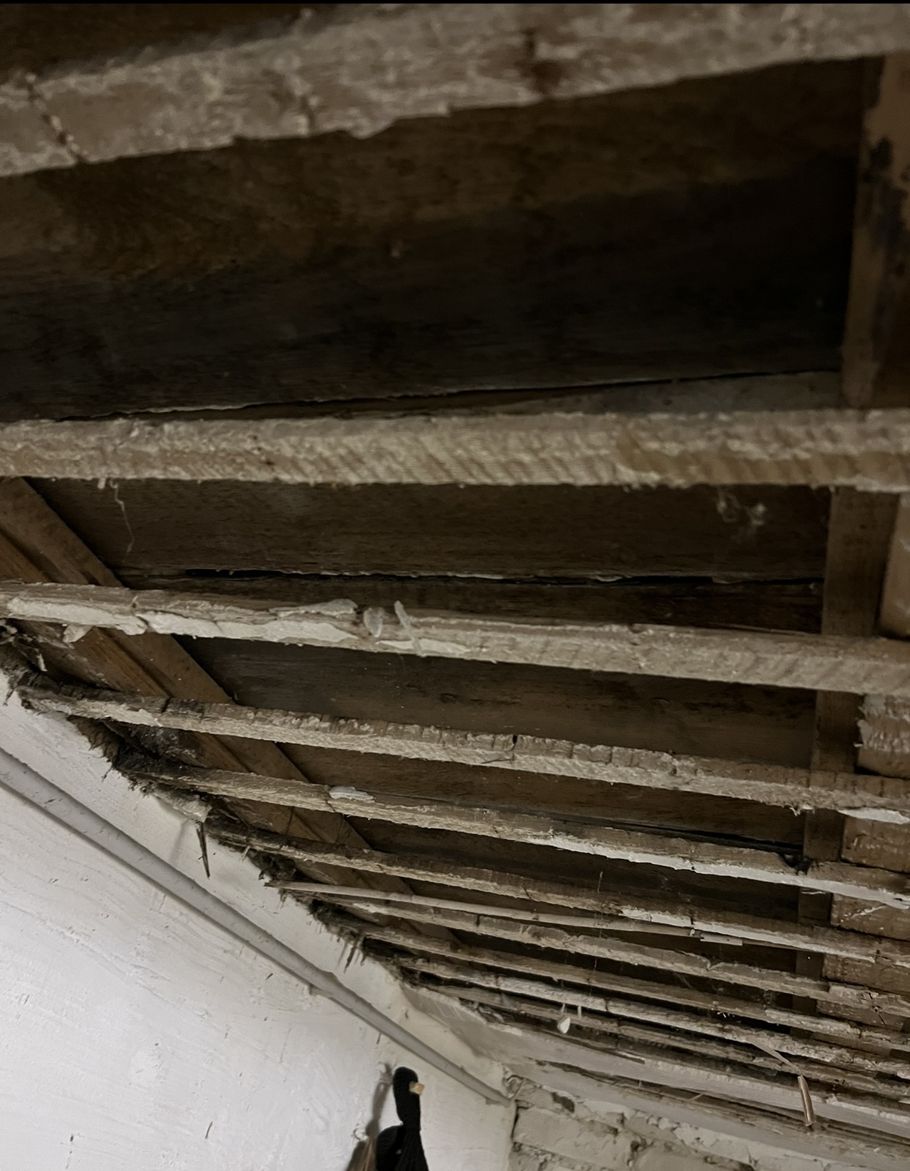

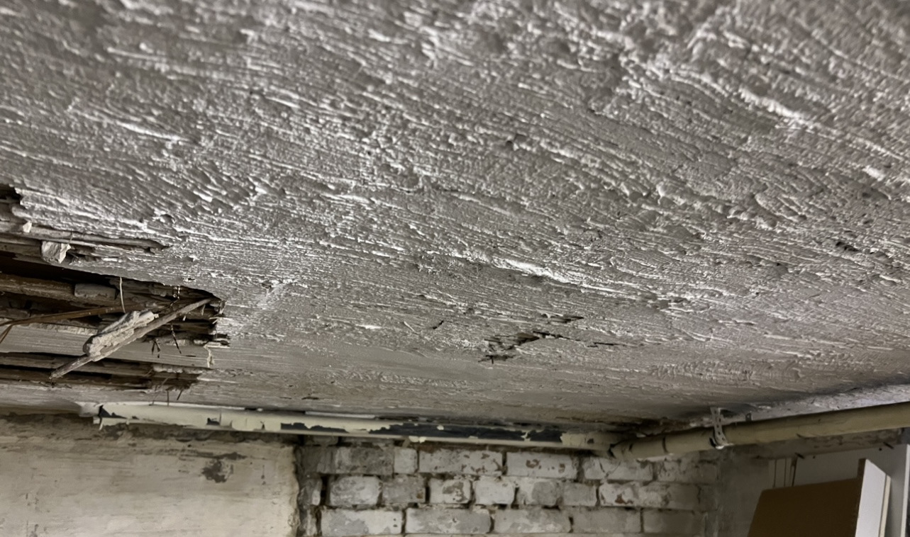

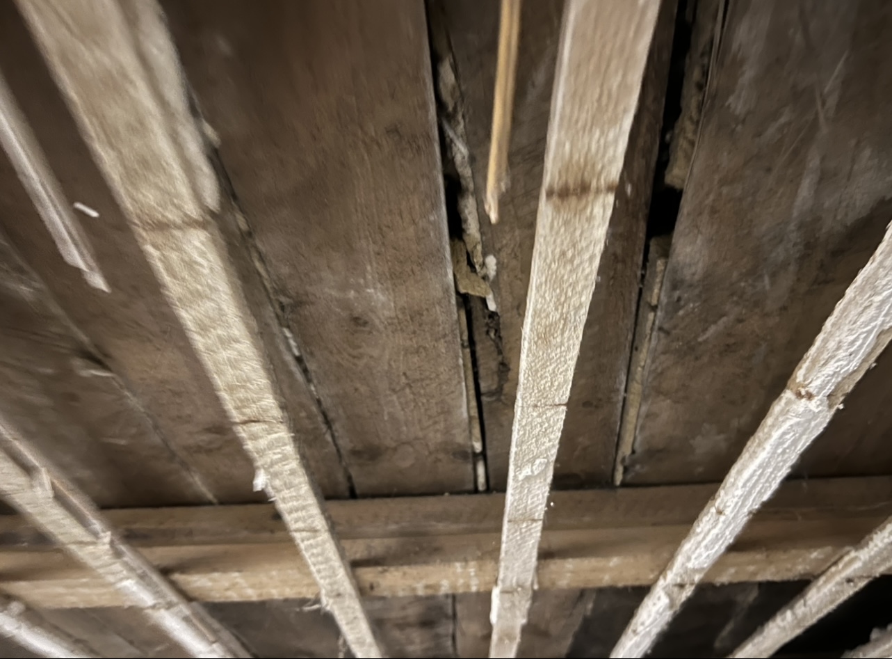

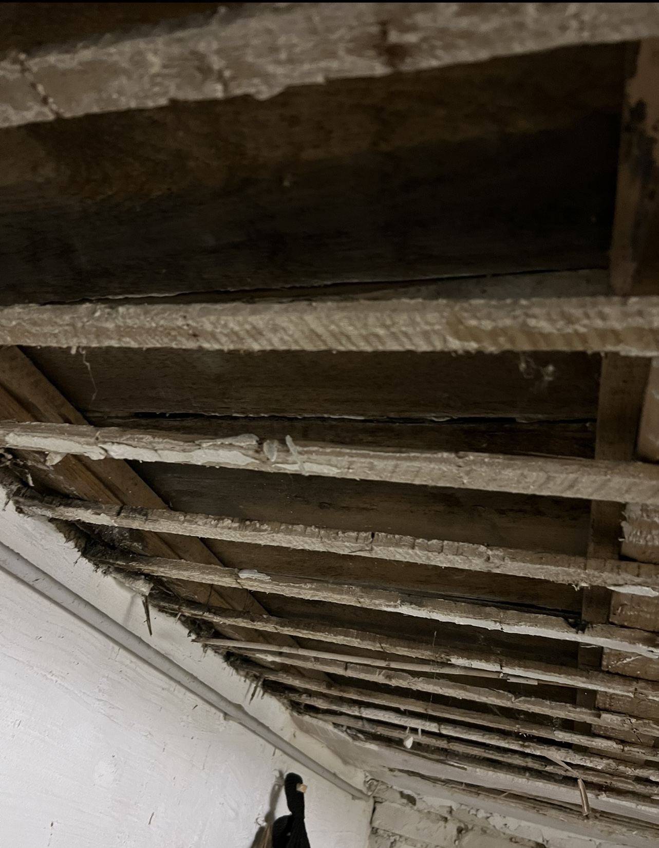

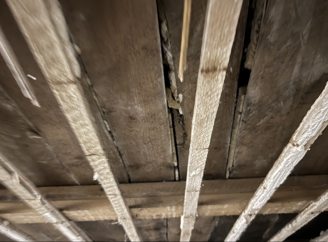

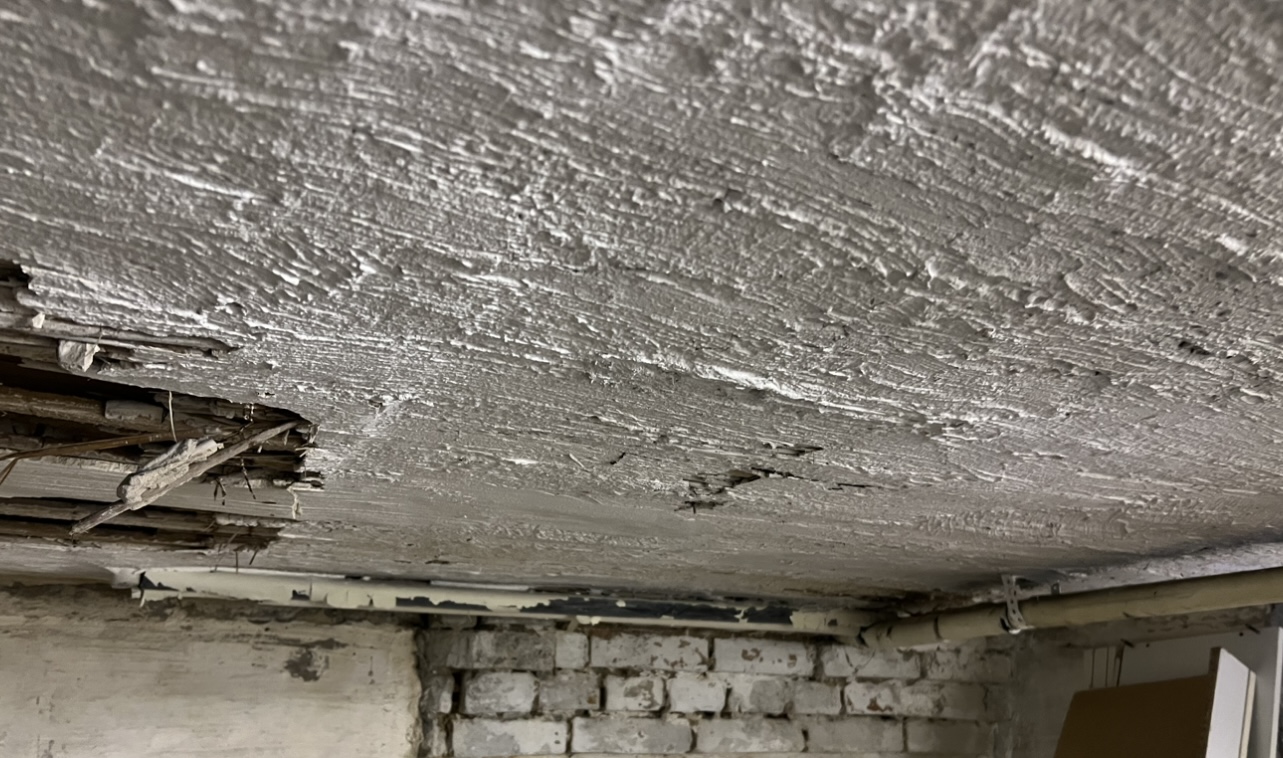

    ich möchte in den nächsten Tagen meine Kellerdecken dämmen.
    Ich wollte den Putz runter machen und die Dämmung zwischen der Holzdecke und den Leisten machen.
    Kann mir bitte evtl. jemand einen Tipp geben, wie ich kostengünstig und gut die Dämmung anbringen kann?
    Die Raumhöhe ist leider nur ca. 175 cm.
    Bin dank für gute Tipps.

    Einfach MiWo reinpacken, wenn die Leisten so bleiben?

    MiWo heißt Mineralwolle?
    Muss ich wegen Schimmelbildung/Dampfsperre usw. etwas beachten?
    Und mit was am besten danach die Decke wieder zumachen?
