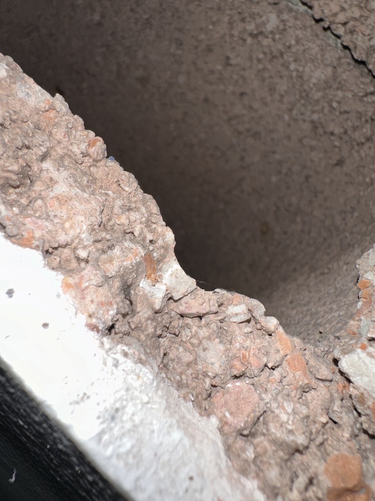

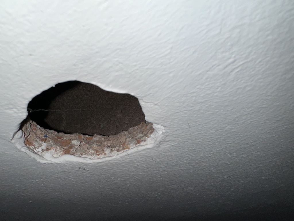

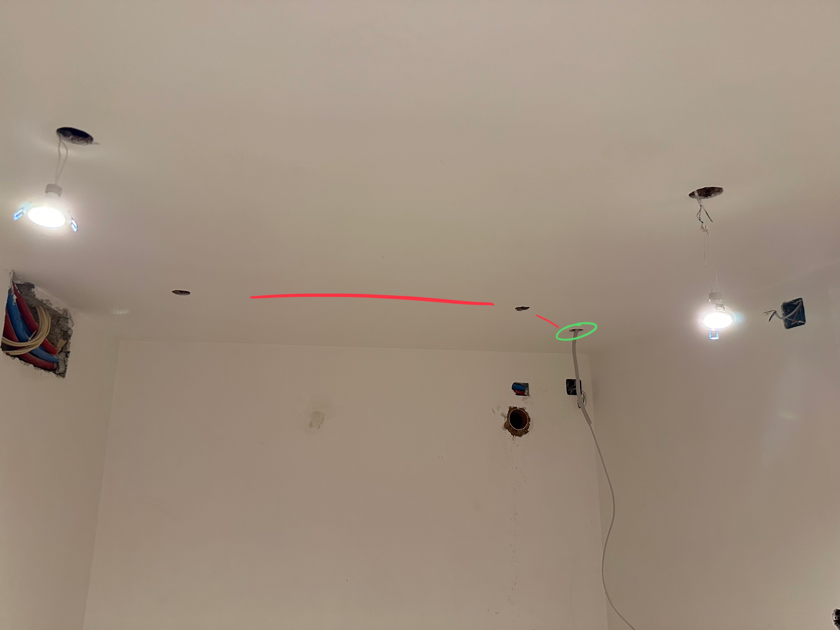

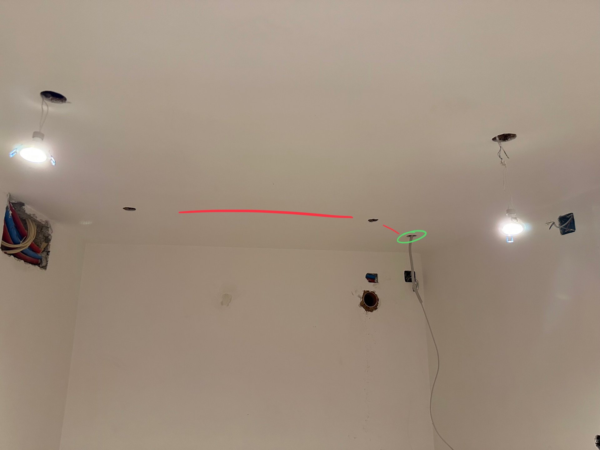

    Hallo Leute,
    ich habe hier einen weitgehend fertig ausgebauten Kellerraum. Jede Menge Spots wurden vor meiner Zeit in der Decke verbaut und funktionieren auch. Nur zwei Löcher sind leer, die wurden nicht mit Strom versorgt.
    Das würde ich gerne nachholen.
    In der Nähe gibt es eine Dose (grün) mit Leerverrohrung, zu der habe ich bereits ein Kabel eingezogen. Wie komme ich jetzt von dieser Dose in die erste Öffnung in der Decke (rot, 50 cm) bzw. weiter zur zweiten (wieder rot, weitere 1.5 m)?
    Weil: Das Haus wurde Anfang der 80er gebaut, die Decke besteht aus diesen hohlen rosa Betonsteinen. Ich kenne deren Maß nicht, aber wie kann man zwischen zwei 1,5 m entfernten kleinen LED-Öffnungen eine Verbindung bohren, ohne dazwischen die Decke öffnen zu müssen? Der 30 m2 große Raum wurde ja bis auf diese Nische mit 10 Spots versorgt, die jeweils ca 1,5 m voneinander entfernt sind.
    Ein langer Bohrer und handwerkliches Geschick ist vorhanden, aber vielleicht kann hier ja jemand mit Erfahrungswerten dienen, wie sowas am besten gemacht wird bzw. ob hier eher ein Profi ran muss.

    Es fehlt am kundigen Kommentar einer Person, die weiß, wie diese Ziegel aufgebaut sind und ob es Sinn macht, hier einfach schräg durchzubohren oder ob etwas dagegen spricht bzw. ob es noch andere Ideen gibt.
    Aber selbst, wenn ich die 50 cm durchzubohren schaffe, werde ich keine Verbindung zwischen den bedien Spot-Öffnungen (1,5 m) schaffen. Dafür sind die Löcher einfach zu klein, ich müsste ja eher waagerecht bohren, durch die kleinen Öffnungen kann ich den Bohrer aber nur in einem gewissen Winkel reinstecken.

    Sind das Hohlsteine? Falls ja und die Spots sind in einer Flucht, dann solltest du entwedervon dem linken oder rechten Loch aus hinkommen, da die Steine in eine Richtung ja "offen" sind.

    Der Raum ist recht groß und die übrigen 12 Spots sind in einer Flucht und wurden offenbar einfach durch den Hohlraum durch verkabelt.
    Die beiden Vorbereitungen für Spots, um die es hier geht, sind in einer Nische und die deckensteine sind hier irgendwie anders gedreht. Jedenfalls gibt es keine Verbindung zu den anderen Spots, auch nicht zwischen den beiden ungenutzten Öffnungen oder den Öffnungen und der Dose. Deswegen wurde es wahrscheinlich auch damals nicht gemacht.
    Werde mich mal nach flachen Kabelkanälen umschauen, das mit dem durchbohren wird wohl nichts.

    Darum ja der lange Bohrer, den Du ja wohl hast.
    Wie lang isser denn?
    Man kann einen 8er Bohrer auf einen 1m langen Schweißdraht löten und anschliesend die Löcher mit einer Stange vergrößern.
