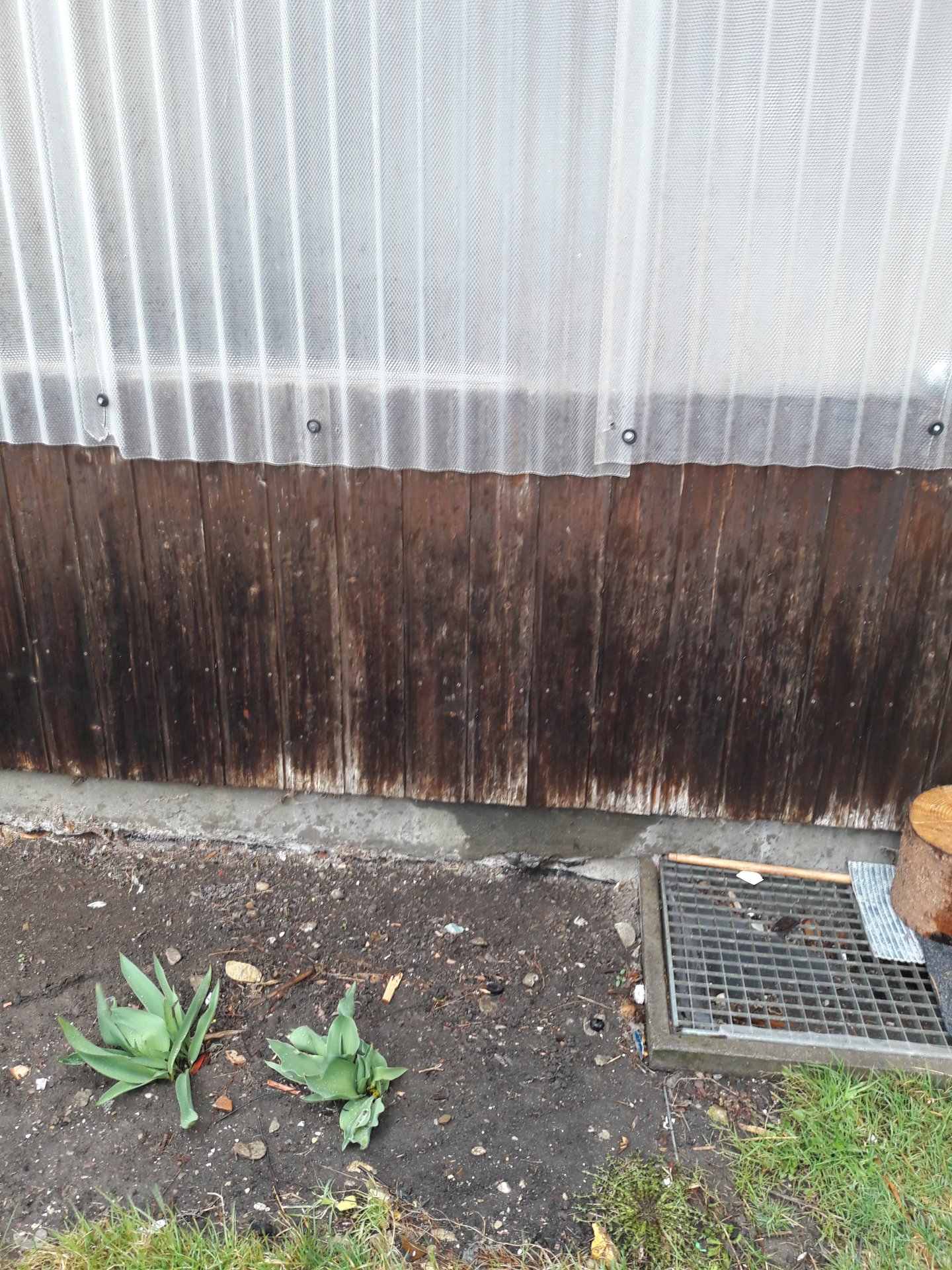

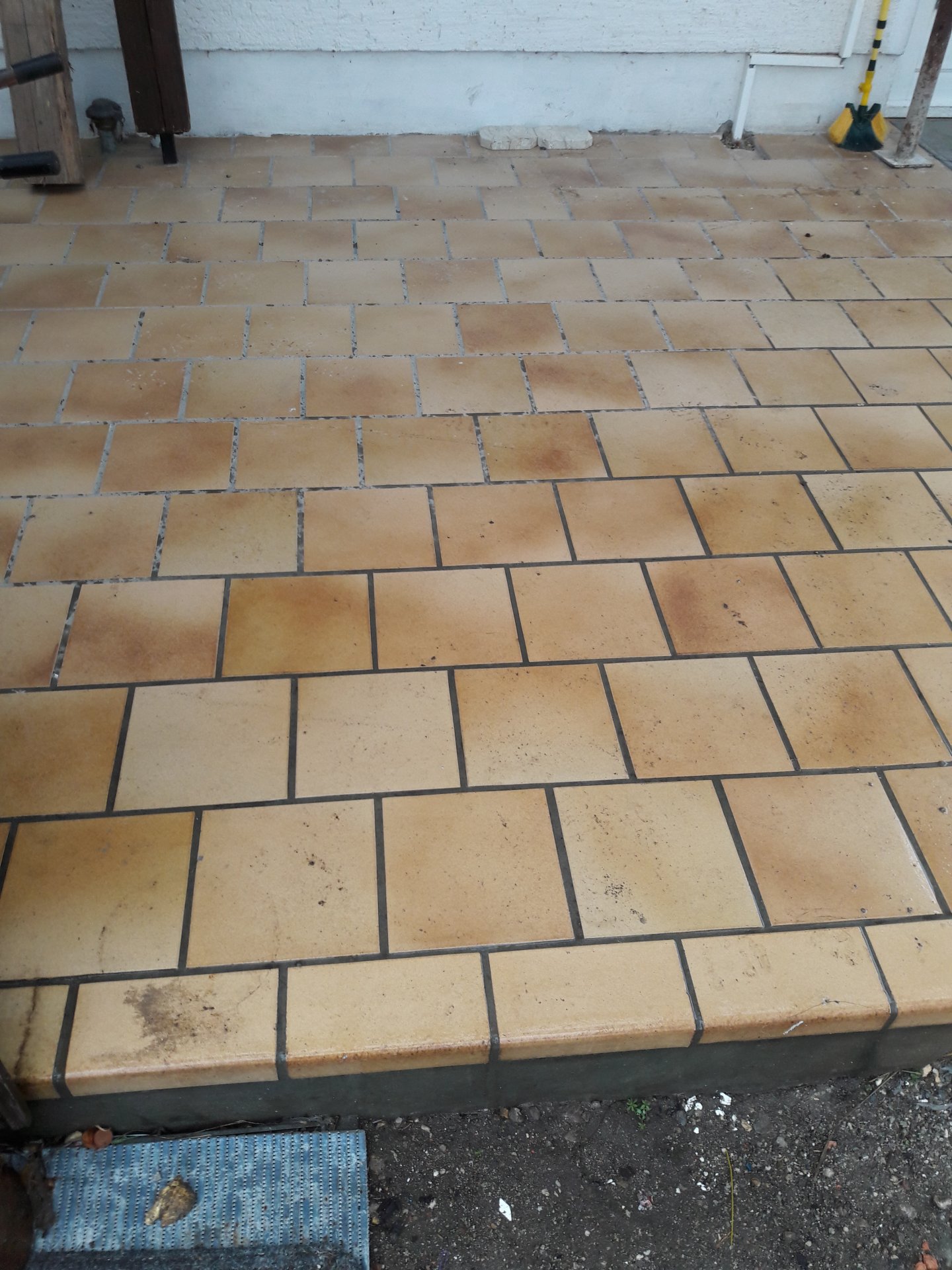

    Hallo miteinander,
    ich bin auf der Suche nach einer Lösung für ein aufkommendes Problem (siehe Fotos).
    Auf den Fotos könnt Ihr eine alte überdachte Terrasse und einen Kellerschacht erkennen.
    Die Terrasse ist auch die Decke des Kellers.
    In diesem Keller befindet sich eine Gasheizung, der Keller hat zwei Fenster.
    Nun zu meinem Problem.
    Problem 1.
    Die alte Überdachung soll weichen und die Kellerdecke abgedichtet und begrünt werden.
    Jetzt zur Frage, wie kann ich die Decke abdichten? Es sollte danach ein Garten werden, d.H. auf der Fläche sollte Gras wachsen.
    Die Idee war schweißbahnen auf den Fließen zu verlegen und somit abzudichten, danach evtl. noch eine Teichfolie darüber und dann etwas Sand, Kies und Erde mit Gefälle zu legen.
    Problem 2
    Nach der Begrünung ist der Schacht mitten im Garten. Das ist sehr unpraktisch und sieht optisch nicht gut aus.
    Gibt es hier eine Möglichkeit diesen zu verstecken bzw. auch zu begrünen?
    Hier war die Idee den Schacht mit Schotter aufzufüllen und zu verschlissen, da ja noch ein zweiter Schacht besteht.
    Oder abzudichten und mit Sand / Erde zu begrünen, evtl. noch einen kleinen Schacht zu legen (z.B. so eine Zuluft Klappe für Holzofen) damit die Heizung noch etwas mehr Luft bekommt.
    Vielen Dank für eure Antworten.

    Wohin soll dann das Regenwasser, das sich über der Schweißbahn/Teichfolie sammelt? Wollt ihr das alles selbst machen, oder den Hanwerker machen lassen? I

    Das sollte im besten fall ablaufen, daher würde auch ein Gefälle mit eingebaut werden.
    Nein das würden Handwerker übernehmen.
    Aber das Wasserproblem besteht ja bei einem begrünten Flachdach auch, hier sollte das Wasser ja auch ablaufen :confused:

    Ist Verbrennungsluftversorgung für die Heizung erforderlich ? Fensteröffnung ?

    Das ist eine gute Frage soweit ich weiß ist diese Raumluftabhängig aber das würde ich mit dem Heizungsbauer noch abklären.
    Dazu würde nur ein Schacht verschlossen werden und der zweite bliebe offen.
    Eine Idee wäre auch über das Gitter und der Kellerdecke Kunstrasen zu verlegen, damit würde dieser optisch in den Garten passen und eine Luftzufuhr würde auch noch stattfinden.
