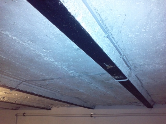

    Hallo Experten,
    ich möchte die Kellerdecke von unten dämmen damit der Fußboden in den Räumen darüber ein bischen fusswärmer ist.
    Als Dämmmaterial sollen Steinwolle-Lamellen verwendet werden.
    Das Haus ist von 1936.
    Leider ist die Kellerdecke nicht eben. Alle 80cm ragen Stahlträger 5 cm heraus. (siehe Bild)
    Wenn ich nur den Raum zwischen den Trägern dämme würde das einen nenneswerten positiven Effekt haben oder wären die Wärmebrücken zu groß?
    Wenn ich erst die Zwischenräume dämme und dann die gesammte Fläche nochmal mit 5 cm dämme wäre das gut oder aufgrund der unterschiedlichen Dämmdicken bauphysikalisch auch nicht zu empfehlen?
    Vielen Dank für euren Rat.

    Erst die Lücken dämmen, dann 5 cm drüber.
