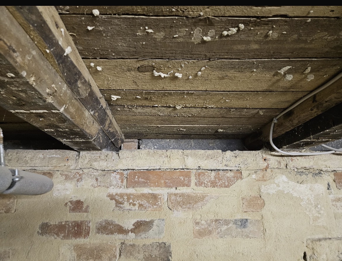

    Hallo .
    Ich bin neu hier und habe auf meine Frage noch keine Richtige Antwort gefunden .
    Ich hoffe das mir hier jemand helfen kann .

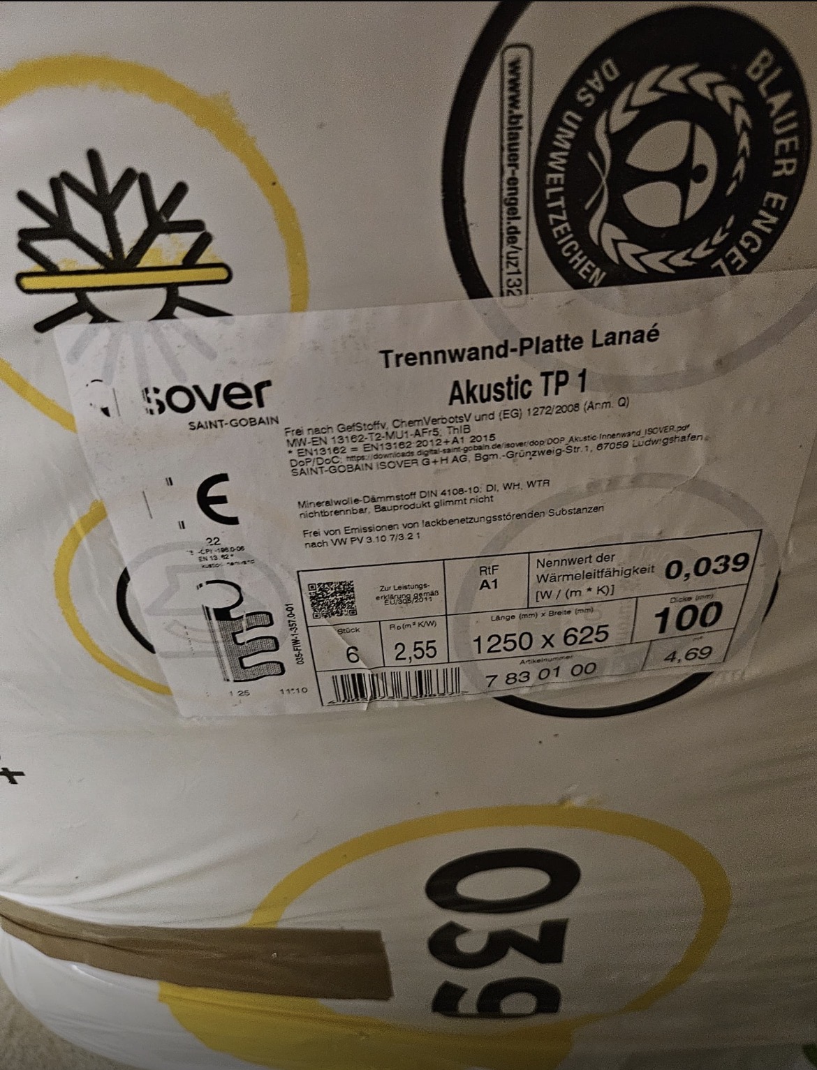

    Ich möchte einen Kellerraum Ausbauen . Mein Haus ist 1954 erbaut worden . Ich möchte die Kellerdecke dämmen, bin mir aber nicht sicher wie bzw. mit welchen Material . Brauche ich Folie usw. Ich Dämme von unten und habe Balken Zwischenräume , die ich füllen muss . Kann ich Isover nehmen ? Falls ihr noch weitere Angaben braucht , sagt Bescheid . Danke für euere Antworten . IMG_8667.jpeg IMG_8665.jpeg

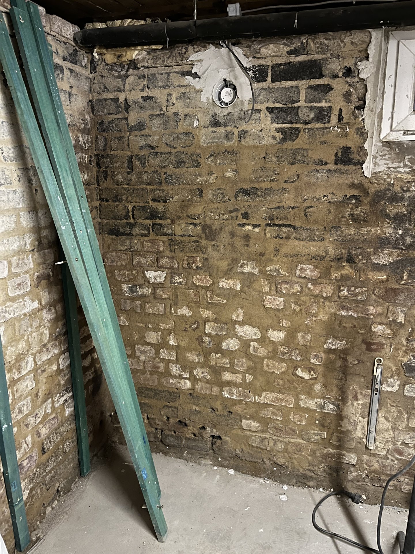

    Ich habe 2 Außenwände. An einer ist Außen eine Noppenbahn und an der anderen nicht . Öffnen von Außen zu teuer , deshalb werde ich die Wände von innen dämmen. Holzlatten, dazwischen Styropor und darauf Regipsplatten . Auf der feuchten Wand würde ich Dichtschlämme aufbringen . Die soll laut Hersteller, die Feuchtigkeit fern halten und nach außen lassen . Darauf dann vielleicht auch noch mit Styropor dämmen . Was denkst du darüber ?

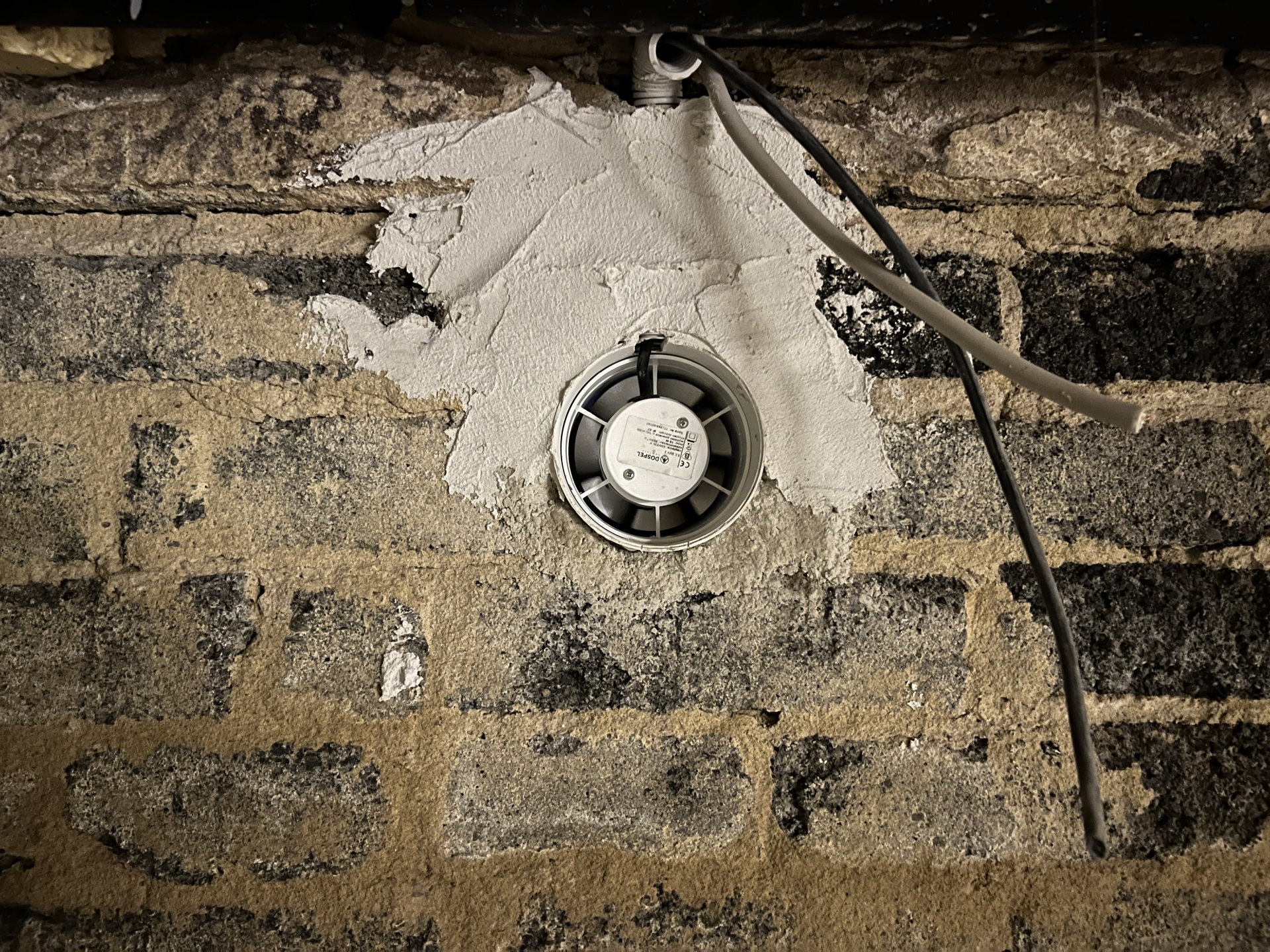

    Habe an der feuchten Wand 2 Lüfter eingebracht . Die werde ich dann , über einen Schalter der die Luftfeuchtigkeit misst , Laufen lassen . Luftfeuchtigkeit ist im Moment bei 45% . bei einer Temperatur von ca. 12 grad .

    ... und Dich in ein paar Monaten über Schimmel freuen.
    Frage an Dich: Was meinst Du, was mit warmer Luft passiert, die hinter die Dämmung gelangt? Dasselbe, als wenn Du ein kaltes Bier aus dem Kühlschrank holst. Also muss auf die Lattung eine Sperre, damit genau 0 warme Innenluft hinter die Gipskartonplatten kommt.

    Innen ungedämmt und unverkleidet lassen und entsprechend heizen, lüften und entfeuchten
    Ganz schlechte Idee
    Garantierte Schimmel / Pilz Zucht

    Hallo , da bin ich wieder . Beide Antworten zusammen gefasst . Besser keine Dämmung , meine Lüfter , wie vorgehabt über einen Luftfeuchtigkeitsfühler , laufen lassen . An der Feuchten Wand würde ich die Schlemme aufbringen und an der anderen nur mit Rotbandputz verputzen . Ein Heizkörper wird im Raum verbaut , die Heizungsrohre lasse ich evtl. unisoliert .

    selbstverständlich würde ich die Decke dämmen - selbst wenn der Hobbyraum nun dauerhaft beheizt wird. Du willst doch mit der im jeweiligen Raum erzeugten Wärme nur den jeweiligen Raum dämmen und nicht den Raum darüber oder darunter.
    In Holzdecken baut man zudem grundsätzlich - schon alleine wegen des Luftschalls - eine Dämmung ein. Mal mit, mal ohne Dampfbremse.

    Ok , dann ist für mich eine Frage geklärt . Ich mache jetzt eine Isover Dämmung in die Decke und auf die Balken eine Dampfsperre. Darauf dann Regipsplatten . Dann fehlt für mich nur noch die Frage mit den Wänden . Wäre super , wenn ich da auch noch Antworten bekommen würde . Danke

    Um was für ein Mauerwerk handelt es sich denn bei den Kelleraußenwänden?

    Weis ich nicht genau . Es sind Ziegelsteine und teilweise schwarze Ziegelsteine die selber gepresst wurden . Wurde früher , in den 60ern , so gemacht wurde mir so gesagt . Oben sind 2 Bilder
