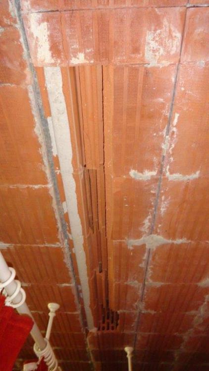

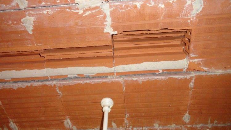

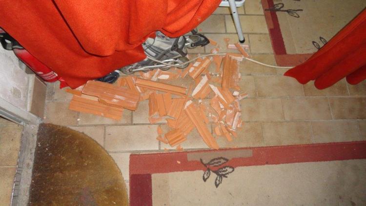

    in unserem vermieteten Haus zeigen sich nach 30 Jahren plötzlich Schäden an den Hohlziegelsteinen der Kellerdecke. Siehe Bilder. Die Mieter sind verständlicherweise etwas beunruhigt, weil sie fürchten, dass größere Ziegelbruchstücke ihnen auf den Kopf fallen können.
    Was könnte die Ursache sein? Wie sind die Schäden sinnvollerweise zu beheben?

    dann sollte man den Mieter mal nachfragen ob auf der Decke sich
    etwas verändert hat, Zwischenwand eingebaut, andere schwere Gegenstände
    auf der Decke lasten oder gelastet hatten.

    Angeblich hat sich nichts geändert.

    Sofort alles raus da. Betretungsverbot für den Keller und den Raum darüber aussprechen.
    Statiker zur Begutachtung holen.

    Jup, alle raus da. Nur ein Statiker kann genau sagen was zu machen ist.

    Danke, ein Fachann sagte nach Besichtigung, es handelt sich um Spannungsrisse, die einfach gespachtlet werden können.
