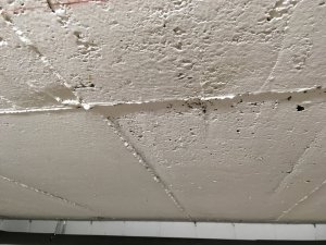

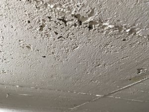

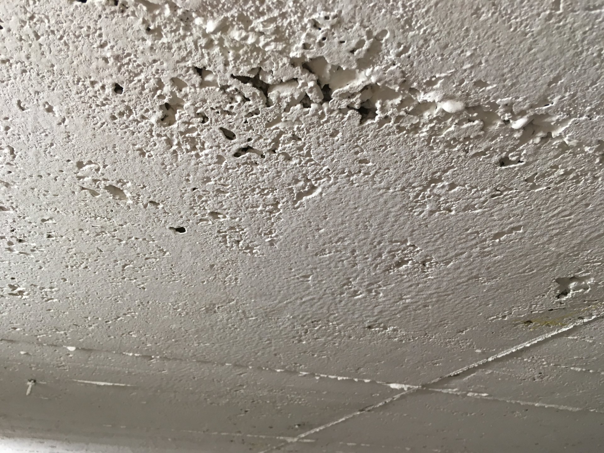

    nachdem meine Kellerrenovierung Gestalt annimmt muss ich mich wohl oder übel langsam der Kellerdecke zuwenden. Diese ist eine auf Holzbrettern gegossene Stahlbetondecke, also sehr uneben und grob (Fotos anbei), die mit Dispersionsfarbe gestrichen wurde. Der Tipp des Malers war, hier BetoKontakt als Grundierung zu streichen, darauf Rotband Haftputzgips zu putzen und zu filzen und danach Schönox RDF dünn aufzuputzen, da Haftputzgips nicht gut schleifbar sei.
    Hört sich für mich machbar an, verputzen hat an der Wand ganz passabel geklappt (Kalk Zement Putz), Filzen auch. Das habe ich allerdings mit Schnellputzleisten gemacht. Die Decke ist hier schon ein anderer Schwierigkeitsfaktor, wenns halbwegs ansehnlich werden soll. Mir stellt sich also die Frage, ob ich da nicht auch mit Schnellputzleisten arbeiten kann und welchen Ansetzmörtel ich dann wählen sollte, damit er ordentlich klebt und schnell anzieht...?
    Vielen Dank für die Ratschläge schon einmal.
    Bastian
