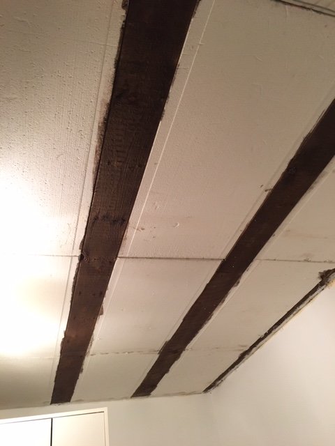

    Hallo!
    Zum Thema Kellerdecke dämmen ist zwar reichlich geschrieben worden, jedoch ist mein "Fall" etwas anders.
    Aktuell ist die Kellerdecke (Bj. 1991, ca. 110qm) ) mit ca. 80mm Styropor zwischen den Holzbalken gedämmt.
    Balken und Styropor sind sichtbar.
    Nun möchte ich die Decke etwas abhängen (ca. 80mm). Dafür verwende ich eine Holzunterkonstruktion. Nun spekuliere ich mit der 1. Lattung (60mm) auch gleich eine Zwischendämmung von 60mm einzubringen. Dann die Konterlattung und Dekorpaneele.
    Frage: Wenn bereits mit Styropor gedämmt wurde, bringt die zusätzliche Dämmung Eurer Meinung nach einen Mehrwert hinsichtlich wärmeren Fußboden im EG? Kann das Heizkosten sparen?
    Bin mir nicht sicher ob der Installation ggf. auch noch eine Dampfbremse notwendig ist z.B.

    Wird der Keller beheizt ? passt das mit den 6cm noch mit den Türen? Sieht knapp aus

    Keller ist unbeheizt.
    Bild täuscht, da das ein Badschrank auf dem Bild ist. Da sind noch ca 40-50cm „Luft nach oben“.

    Dampfbremse unten nicht nötig wenn da nicht geheizt oder sonstig Wasserdampf produziert wird (Trockner , Waschmaschine, Sauna, Dusche etc)
    badschrank heißt Bad ?
    Die Dämmung wird sicher noch was bringen !
