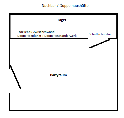

    Hi,
    ich baue grad meinen Keller um bzw aus. Unter anderem soll ein kleiner Partykeller mit Bar etc entstehen.
    Das Haus ist recht alt und hat sehr dünne Decken zum EG.
    Außerdem beträgt die Deckenhöhe im Keller nur ca. 2m, teilweise weniger.
    Meine Frage:
    Habt Ihr Ideen / Erfahrung wie ich eine bestmögliche Schalldämmung zum EG also der Decke erreichen kann?
    Die Dämmung sollte dabei nicht Dicker als 3cm sein, da es sonst etwas eng wird.
    Abhängen kann ich also nicht (was wohl das beste wäre).
    Wie sieht es aber mit Alternativen aus, bspw. "THERMATEX Alpha ONE", hat auf dem Papiert sehr gute Schallwerte (aber nur wenn man auch abhängt?) Oder von "OWAcoustic premium" Deckenplatten? Auch habe ich was von mit Flies ummantelte Mineralfaserplatten gelesen, die starten aber meist erst ab 6cm. Oder BasoTec (sehr teuer...)
    Achso.... In erster Linie geht es auch darum den Lärm zum Nachbar (Doppelhaushälfte) leiser zu bekommen. Zum Nachbar hin habe ich auch eine Vorschalwand gebaut sowie einen weiteren Raum geschaffen, so dass zum Nachbar noch Zwischenraum ist, was den Schall ja auch schon einmal minimieren sollte, oder? Ich denke das die größte Schwachstelle nun die Decke ist. Beim Altbau durchgängig zum Nachbar?
    Habe mal eine Skizze angehängt, sofern meine Beschreibung nicht so ganz eindeutig war :-)
    Die Wände habe ich (denke ich) bereits ganz gut gedämmt/entkoppelt mit einem 50er Ständerwerk, RiGips "Die Blaue" Platten und ordentlich Glaswolle dahinter...
    Wie bekomme ich also das beste Ergebnis mit möglichst wenig "dicke"? :-)

    weder die Alpha One noch eine andere Mineralfaserplatte dieser Art ist zum verkleben geeignet,
    such mal bei Joma, Rockwool, Knauf, Heraklith

    "nicht geeignet" war vielleicht nicht korrekt ausgedrückt, ich weiss nicht, ob die Platte ihren Schallschutz Effekt noch bewahrt
    wenn sie verklebt wird. Wenn, dann nur vollflächiger Verklebung
    ich oder wir haben es noch nie gemacht, müsste auch erst beim Hersteller anfragen

    Joma etc. bringt wohl eher was im Akustikbereich. Eine Dämmung nach oben wohl eher weniger...
    Wie wären denn bspw. (Knauf) Federschienen (27mm dick) oder ein Hutprofil (15mm) + eine "Diamant", "Silent" oder "Die Blaue" Gipskartonplatte und Wolle dazwischen?
    Dann würde ich auf ca. 4cm kommen... Wobei das wirklich das dickste wäre was ich mache kann...
    Oder habt ihr noch andere Ideen?

    Ich denke das ist es ganz egal ist was du machst. Das Ergebnis was du erhoffst wirst du nicht erreichen. In einem Party Keller wird selten Musik in Zimmerlautstärke gehört, da wird man also keinen feststellbaren Unterschied merken. Wenn ihr nicht gerade jeden Samstag bis 2 Uhr feiert, würde ich mir die Mühe sparen oder Eierkartons dran kleben.

    Wie willst du den Bass wegkriegen der sich durch eine durchgehende bodenplatte / Decke überträgt ?
    keine Chance
    das ganze ist bei der raumhöhe (kein Aufenthaltsraum) sowieso ne ganz heiße Nummer.
    dann ruft dein Nachbar einmal die Ordnungshüter und du hast ein paar Wochen später die Nutzungsuntersagung im Briefkasten
