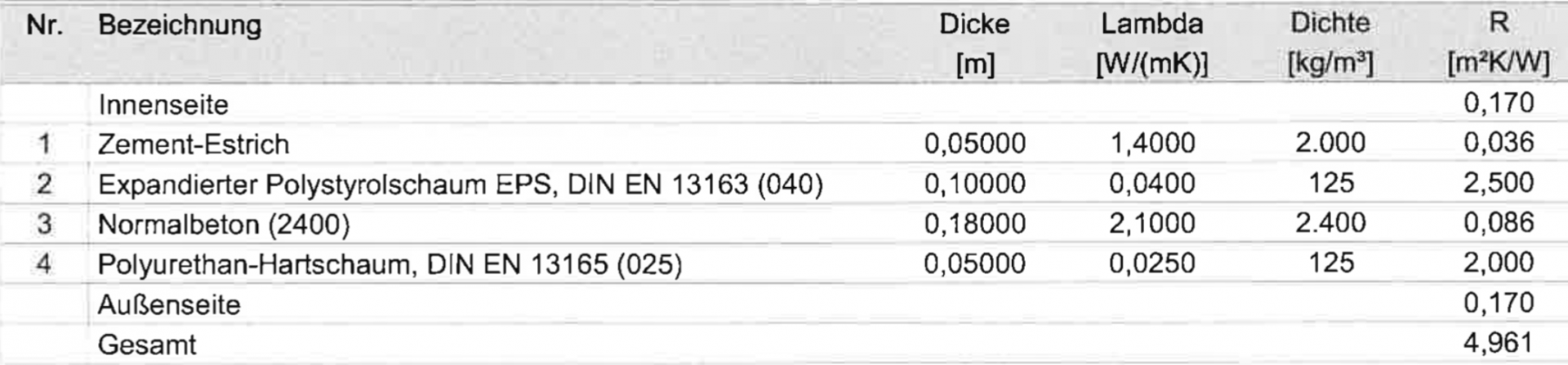

    Moin Moin Zusammen,
    ich bin neu hier, da ich dringend eure Unterstützung brauche.
    a) Lassen sich alukaschierte Dämmplatten streichen?
    b) Freue ich mich über Empfehlungen für Kellerdeckenisolierung
    c) Habe ich Sorge vor Schimmel bei alukaschierten Dämmplatten oberhalb dieser - berechtigt?
    Folgende Szenario:
    Im Zuge der Sanierung eines Einfamilienhauses müssen wir um die Auflagen der Förderung zu erfüllen ebenfalls die Kellerdecke dämmen. Laut Energieberater benötige ich etwas mit 5 cm Stärke und einer Wärmeleitfähigkeit von 0,025 W/mK.
    Den geplanten Schichtaufbau findet ihr im Anhang.
    Klingt erstmal sehr easy, ich finde aber nichts passendes ohne ein flaues Gefühl oder nachträglich sehr großem Loch im Budget. Zielpreis wären <20€ pro m2.
    Der Keller soll ebenfalls als Hobby und Saunakeller (teils hohe Luftfeuchtigkeit durch die Dusche) dienen.
    Daraus ergibt sich,
    • dass ich die Dämmung gerne weiß hätte. Alle XPS Platten die ich bislang gefunden habe (mit geringeren WLS -> also Dicke erhöhen) sind bedruckt, müssen also gestrichen werden und ziehen die Kellerdecke durch die größere Stärke weiter runter.
    • aufgrund der Luftfeuchtigkeit meine Sorge, dass sich oberhalb der Platten durch Spalte o.ä. Feuchtigkeit ansammeln könnte und aufgrund der Dampfsperre / Alukaschierung zu Schimmel entwickelt.
    Ich freue mich auf euren Input! Bitte keine Grundsatzdiskussionen zur Kellerdeckendämmung, dies ist wie gesagt Voraussetzung der Förderung.
    Besten Dank im Voraus
    Alex

    BaseLine XR WLS 023 Fussbodendämmung alukaschiert
    Andübeln mit entsprechender Befestigung ähnlich zu WDVS fertig
    Ggf spanndecke direkt drunter ziehen…. Wäre so ziemlich das Platzsparendste und billigste
    sonst kommst mit 20/qm nicht weit, sichtfertige oder System Platten sind deutlich teurer
    Dass das ganze bei Brandfall im Keller eine richtig heisse Nummer wird ist klar oder ?
    in der Sauna ist die raumhöhe eher unwichtig. Bei Hobby kommt’s drauf an was für hobbies du hast. Sitzen oder stehen … ? Und natürlich wie groß du bist und wie hoch die Lichte raumhöhe ist

    Moin Simon, besten Dank für die Info.
    Über das Thema Feuer habe ich bislang gar nicht nachgedacht.
    Zum Punkt Nutzung: Ein Raum soll ein Sportraum werden und ein größerer ein Partykeller. Lichte Höhe meine ich 2,3 m - ich bin knapp 1,90m.
    Kannst du die Hafteigenschaften von Dispersionsfarbe o.ä. auf der Alukaschierung einschätzen/bewerten?

    Nicht vernünftig.
    PUR alukaschiert. Zu kaufen z.B. beim Dämmstoffkönig oder Smartbau für kleines Geld. Einfach an die Decke kleben und das war es dann.
    Wenn Du auf der kalten Seite dämmst, dann nicht.
    Sauna und PUR?
    Dämmung oder schöne Optik. Beides funktioniert nicht oder Du musst anders dämmen als z.B. mit PUR.
    Ist rein für Dämmung und Kleber locker zu erreichen. Weiß und schön aber bei weitem nicht.
