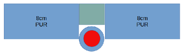

    ich möchte die Kellerdecke selbst dämmen.
    Ich habe dazu 8cm PUR-Platten mit Nut und Feder.
    Es sind auf der Sichtseite verputzte Linitherm KD Platten.
    In einem Raum passen sie knapp nicht unter ein Warmwasserrohr, die Dämmplatte würde genau in der Mitte des Rohres enden.
    Ich könnte die Platten auf beiden Seiten des Rohrs jeweils direkt am Rohr enden lassen und das Rohr selbst dann mit einer guten Rohrdämmung versehen und zwischen Rohr und Decke dann mit einem Streifen 5-6 cm dicker PUR-Dämmung dämmen.
    Vgl. Skizze
    Den Zwischenraum könnte ich vielleicht noch ausschäumen(?).
    Blöd wäre, dass die Platten dann auf beiden Seiten des Rohrs nicht versetzt sondern immer genau gleich gesetzt wären, wobei eh auf jede Seite des Rohrs nur eine geschnittene Platte passt (links ca. 80 cm rechts ca. 116 cm), da der Raum nur gut 2 Meter breit ist.
    Gibt es andere Ideen?

    Kannst auch Stopfwolle nehmen. Alles andere würde ich auch so machen.

    Warum teilst Du nicht die Platte in zwei Stücke, eines was an das Rohr heranführt und eines was daran anschließt aber unter das Rohr führt ? Was an Dicke zu viel ist schneidest Du in diesem Bereich partiell weg.

    Auch eine gute Idee, danke.
    Ich muss nur schauen, wie sauber ich das weggeschnitten bekomme, die Platten sind ja bereits dünn verputzt.
    Da das Rohr relativ weit unten in der Dämmung verläuft, sollte ich es sicher noch zusätzlich direkt dämmen.

    Das Rohr tiefer zulegen wäre natürlich auch eine Option
