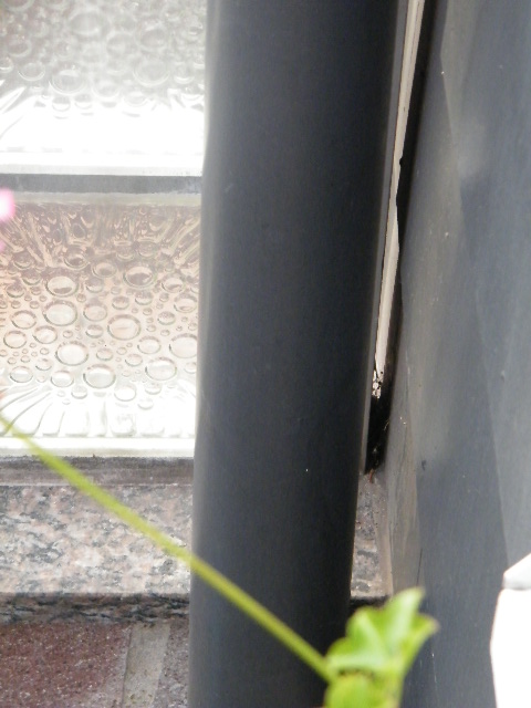

    Hallo allesamt,...gerade erst müde heimgekommen!
    Na ob es perfekt gemacht ist weiss ich nicht, eigentlich bin ich aber bei solchen Sachen ein Pingel.
    Vielleicht fühlt sich aber auch deshalb das Wasser so wohl oder will mich nur ärgern.

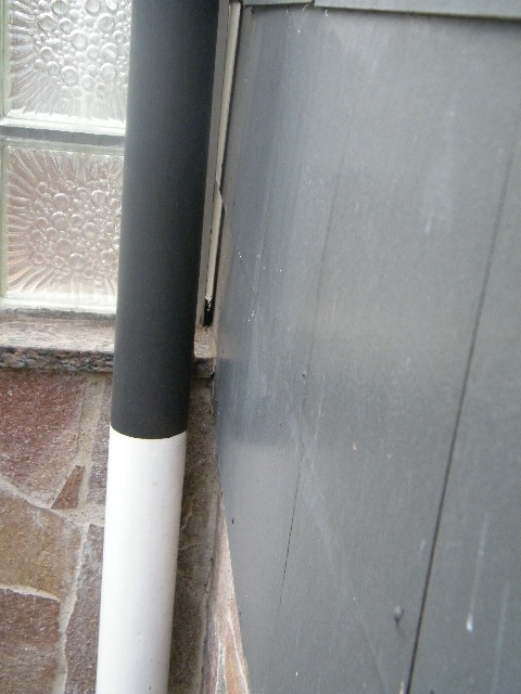

    Die Platten sind in der Tat keine echten Schieferplatten, sondern Faserplatten aus den 70érn, aus denen ja auch das Haus stammt.
    Von außen sind die Platten eigentlich sichtlich nicht beschädigt, vor ein paar Jahren haben wir das Haus streichen lassen, auch der Firma ist da nichts aufgefallen.
    Unten an den Fassadenplatten läuft aber soweit nichts hinaus.
    Sofern alles nun wirklich auf eine n Feuchtigkeitseintrag an der Mauer hinausläuft: wäre ein Schnitt in der vertikalen hier bündig zur Mauer zum Keller möglich?
    Gerne mache ich morgen mal ein paar Fotos von der Fassade, wenn es hilft.

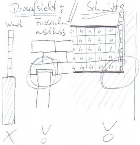

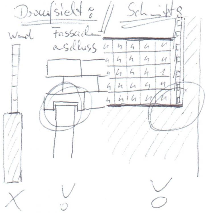

    Wenn es auf dem Foto nicht zu erkennen ist, dann mach eine Schnittzeichnung des Wandaufbaus. Also: Mauerwerk, Sparschalung, AZ-Blende bis Mauer (Lotrecht zur Fassade). Bitte schaue Dir die exakten Höhen der einzelnen Schichten im Vergleich zur Mauerkrone an und trage diese in der Zeichnung ein... - Endet die Mauer (incl. Mauerkrone / Abdeckung) an der Hauswand, dann ist die zugehörige AZ-Fassadenplatte an der unteren Kante damals ausgeschnitten worden. Falls die Platte nicht geschnitten wurde, so kennst Du den Weg den das Wasser in die Außenwand nehmen kann...
    Hast Du aus dieser Gebäudeseite eine Schlagregenbeanspruchung?
    In meinem ersten Post hatte ich nach dem Gefälle der Mauerkrone gefragt! Geht das Gefälle in Treppenachse zum Haus oder vom Haus weg?
    Da ich eigentlich nur wegen des Fotos der Fassade weitergelesen hatte: Keine Platten lösen oder bearbeiten - das klären wir später!

  12. #32 Stolzenberg, 03.09.2014
    Zuletzt von einem Moderator bearbeitet: 03.09.2014
    Stolzenberg
    Stolzenberg Gast
    Irgendein "Gekritzel" was den Wandanschlussbereich zeigt... Und beim "ransetzen" sieht man ja nix weil der Rücken zur Wand zeigt... :think
    Einmal eine Skizze mit Blickrichtung zur Fassade und einmal seitlich. Interessant sind eigentlich auch nur die eingekringelten Bereiche!
    PS: Das wird keine Hilfe zu DIY! - Es ist zu klären welche Zulassungen für eventuelle Abdichtungsmaßnahmen notwendig wären!!!

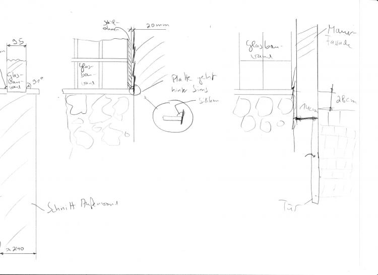

    es ist tatsächlich ein Gekritzel geworden, aber ich hoffe, man kann das Wesentliche erkennen.
    Die Wandplatten gehen anscheinend direkt an die Wand heran, der Anschluss ist hier aber mit Silikon abgedichtet.
    Wie die Abdichtung der Glaswand aber bei den Nachbarn aussieht....pingelig sind die ja auch, aber leider ebenso schwierig.
    Zwar gehört die Wand ja uns, aber wie es dann aussieht, wenn man um eine Besichtigung der anderen Wandseite bittet: da rappelt es dann sicherlich im Karton.
    Anbei die Zeichnung.....über das Wochenende sind wir übrgens verreist, da haben wir kein Netz: hoffentlic läuft der Keller da nicht gleich voll!

    Habe ich richtig verstanden: die Abdichtung der Granitplatte ist nur eine Silikonnaht? Nicht an der Hauswand nach oben gezogen (hinter der Asbestzementfassade)?
    ich könnte mir vorstellen, dass die Silikonabdichtung, umlaufend um die Granitplatte, eben nicht dicht ist. Damit durchfeuchtet der Wandkopf der Außentreppenwand unterhalb der Glasbausteinwand. Und diese Wand hat nunmal Verbindung zum Kellermauerwerk.

    Hallo Marc,
    Deine AZ-Fassade ist in der Regel auf eine Unterkonstruktion aus Holz genagelt. Folglich ist hinter der AZ-Platten immer ein Hohlraum. Diesen finde ich in Deiner Zeichnung nicht!
    Jetzt bitte noch einmal im Detail den Anschlussbereich zwischen Mauerkrone/AZ-Platten und Grenzwand/Außenwand!
    Oder 'nen Fachmann holen! Denn so wie es aussieht wird wohl eine Fassadenplatte ausgebaut werden müssen! DAS DARFST DU NICHT!

    es hat ein wenig gedauert einen Handwerker zu finden, der dann recht unkompliziert eine Fassadenplatte abgenommen hat.
    Ich denke, das hätte ich sicherlich auch selbst gekonnt, aber....:
    Hinter den Platten befindet sich in der Tat ein Hohlraum, entstanden aus 2cm dicken, über Kreuz vernagelter Latten.
    Dazwischen befindet sich Glaswolle, ca 5cm dick. Auf den Latten sind dann die Fassadenplatten genagelt.
    Die Granitplatte auf unserer Seite, welche gegen die Glasbauwand abdichtet, stößt gegen die Fassadenplatte, ist hier weiterhin mit einer Silikonnaht abgedichtet. Unsere Nachbarn haben an Stelle unserer Granitbank Fliesen, abdichtend ebenfalls zur Glaswand.
    Zwischen beiden Seiten befindet sich (genauso breit wie die Glasbauwand) ein 10cm-Spalt, welcher direkt gegen die Fassadenplatte stößt: dieser ist mit Silikon verfüllt.
    Nach Rücksprache mit meinen Nachbarn blühen die Fliesen hier an der Wand grau aus, ich vermute also Salze.
    Das wäre aber schon immer so gewesen.....was soll man da sagen?......Feuchtigkeit käme von denen nicht, musste ich mir anhören.
    Da ich mit meinen Nachbarn aber generell nicht sonderlich gut klar komme wäre eine Besichtigung von deren Seite wohl als schwierig zu veranschlagen, obwohl die Wand ja uns gehört.

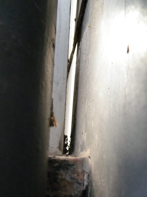

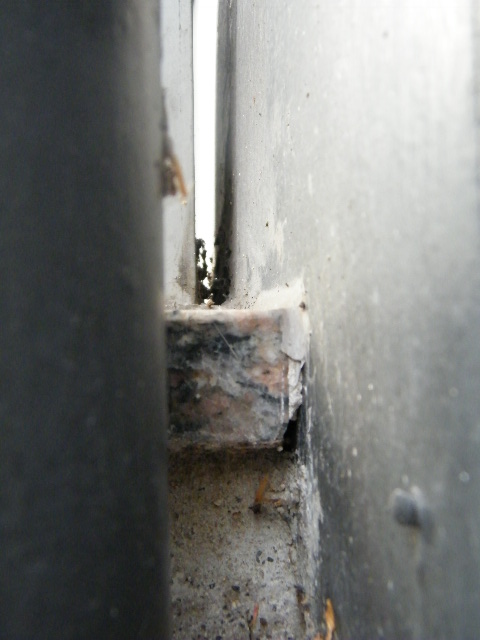

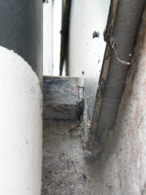

    Anbei habe ich noch einmal ein paar Fotos von dem Anschluss der Granitbank an die Fassade gemacht.
    Die Schaumstoffwurst unterhalb der Fassadenplatten sichtet hier von unten ab, um Spinnen fernzuhalten, sie ist nicht regenbehaftet.
    Übrigens habe ich heute noch einmal bei Regen kontrolliert: das regenfallrohr ist absolut dicht, auch die Außenecke hinter dem Fallrohr ist absolut trocken, Regen sollte hier nicht eindringen.

    aber dass da soviel Wasser durchkommen soll kann ich mir fast gar nicht vorstellen.
    Wie könnte man denn die Ecke generell besser abdichten, um auch diese als Verursacher auszuschließen?
    Ich könnte ein U-Profil kanten lassen, welches zur gesamten Fassade den 1cm-Schlitz zwischen Glasbauwand und Wandplatten abdeckt, aber wie erreiche ich eine Abdichtung zur nicht geradlinigen Fassade? Silikon wäre ja hier dann auch nichts. Gibt es für sowas Gummiprofile, welche auf das Blech stirnseitig aufgesteckt werden können?

    Ich sehe keine demontierte Platte und auch nicht wie es dahinter aussieht...
