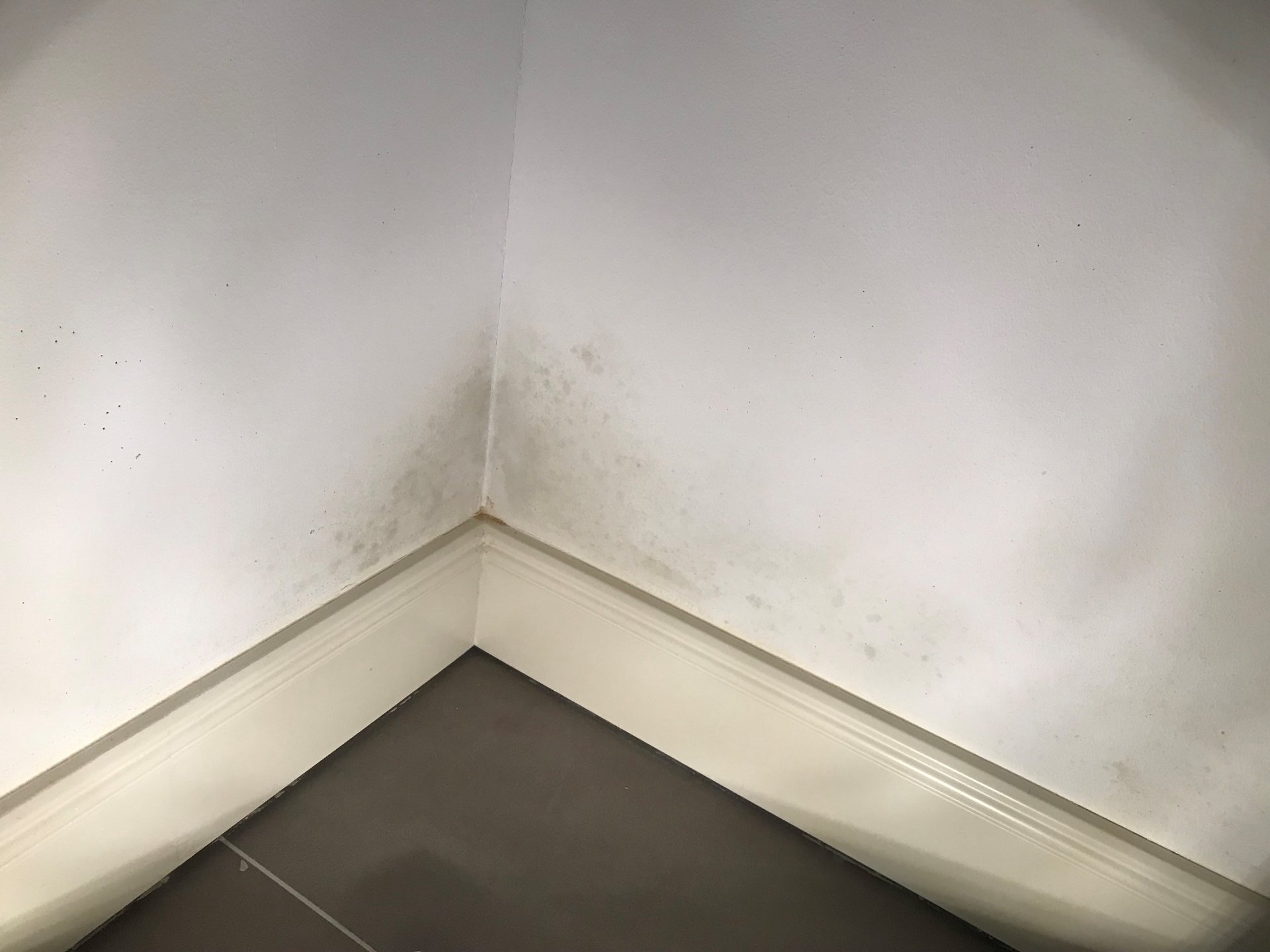

    wir bewohnen ein relativ neues Haus Bj 2015. Nun sind jeweils in den Ecken des Kellers (möglicherweise auch sehr leicht an einer Stelle der Stirnseite) feuchte (?) Stellen zu entdecken. Ein Bild mit dem stärksten Auftreten habe ich angefügt, die anderen sehen weniger stark aus. Die jeweiligen Räume sind sowohl KWL Zu- als auch Ablufträume.
    Die Kellerwände sind aus Beton. Es existiert eine KWL ausschließlich für den Keller (durchgängig auf Stufe 1 für ca 100qm), die einzige regelmäßige Nutzung ist der Waschkeller. Die Temperaturen liegen mMn im vertretbaren Rahmen. Im Sommer bei 20-22 Grad, im Winter bei rund/gut 18 Grad. Damit sollte der Taupunkt ganz überwiegend klar überschritten werden. Derzeit liegt die gemessene rel. Luftfeuchtigkeit bei 55-60% bei 20,5% Raumtemperatur (auch im Raum mit der Waschmaschine, das Problem ist in diesem Teil auch nicht am stärksten ausgeprägt), vs. Außenbedingungen von 84%. rel. Feuchte bei 13°.
    Mir stellt sich die Frage, ob hier das Problem von innen auftritt oder bei den Rahmenbedingungen eher von außerhalb kommt.
    Viele Dank für Eure Einschätzung

    Was steht denn in diesen Ecken ? Nichts ?

    tatsächlich steht da im Prinzip nichts. Zwischendurch ggf. mal zB ein Sessel in der Nähe, aber nicht dauerhaft und wenn mit 50-60cm Abstand zur Wand

    Bei 22°C und 60% rF liegt der Taupunkt bei knapp 14 °C. Sicher dass die raumseitige Oberflächentemperatur des Wandsockels im Eck als 3dimensionale Wärmebrücke diesen Wert nicht unterschreitet?
    Davon mal abgesehen besteht unter diesen Raumklimaverhältnissen schon ab einer Oberflächentemperatur von etwa 17 °C ein Schimmelpilzrisiko, weil die schimmelpilzkritische Grenztemperatur dann bei 17,4 °C liegt.
    Das Foto sieht nach Schimmelschaden infolge Kondensatniederschlag aus der Raumluft aus und nicht nach Durchlaufschaden von außen.

    Danke für die Einschätzung.
    Ich habe jetzt einmal die Oberflächentemperaturen gemessen.
    Boden/Sockelbereich (erste ca. 30 cm) vs. darüber
    Boden: 18,5-19° - 21° (Decke)
    Wände/Ecke: 17,5-18° - 19,5-20,5°
    Luft: 19 - 20°
    Aktuelle rF 60% bei 20°. Mir scheint, dass die Temperaturen (von einzelnen hochsommerlichen Tagen abgesehen) überwiegend über dem Taupunkt liegen. Eine rF von 70% könnte hingegen häufiger erreicht werden. Zeigt das Bild bereits Schimmelbefall? Dieser müsste dann natürlich kurzfristig behandelt werden. Im Winter dürfte die rF auf max. 50% absinken (bei ~18-19°). Ist anzunehmen, dass dies vor allem ein Sommerproblem ist? Und vor allem, was wären dann geeignete Maßnahmen. Gerade im Sommer ist mehr Lüften ja nicht unbedingt Mittel der Wahl (ggf. zeitabhängig programmieren) und zuheizen eigentlich auch nicht..
    Der Keller ist von außen mit 12cm Perimeterdämmung gedämmt, die Bodenplatte nach unten vermutlich hingegen nicht.

    sieht so aus, ja.
    ja
    raumentfeuchter
    das passt ins bild...

    Wie ist der Keller vom EG getrennt (wahrscheinlich gar nicht?)
    Welche rel.LF herrscht im EG?
    Wo - im Bezug zum Kellerabgang befindet sich die Schimmel-Ecke?
    Was sind die Regelparameter der KWL?
