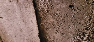

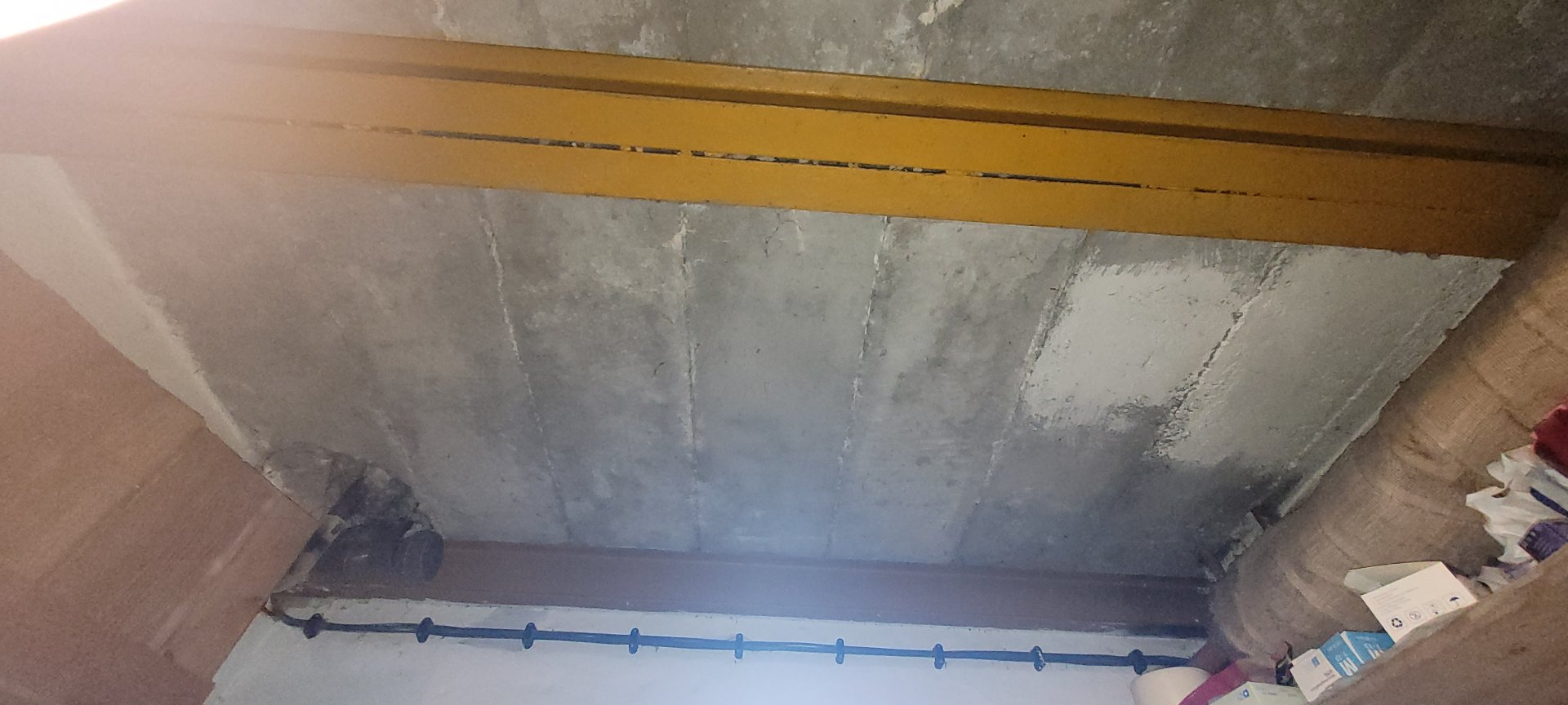

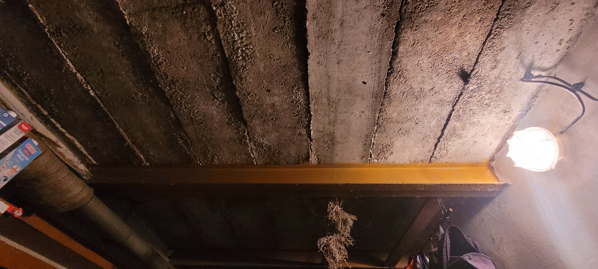

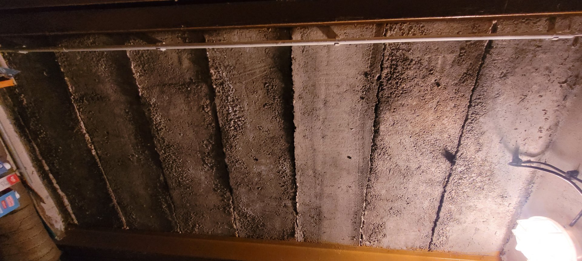

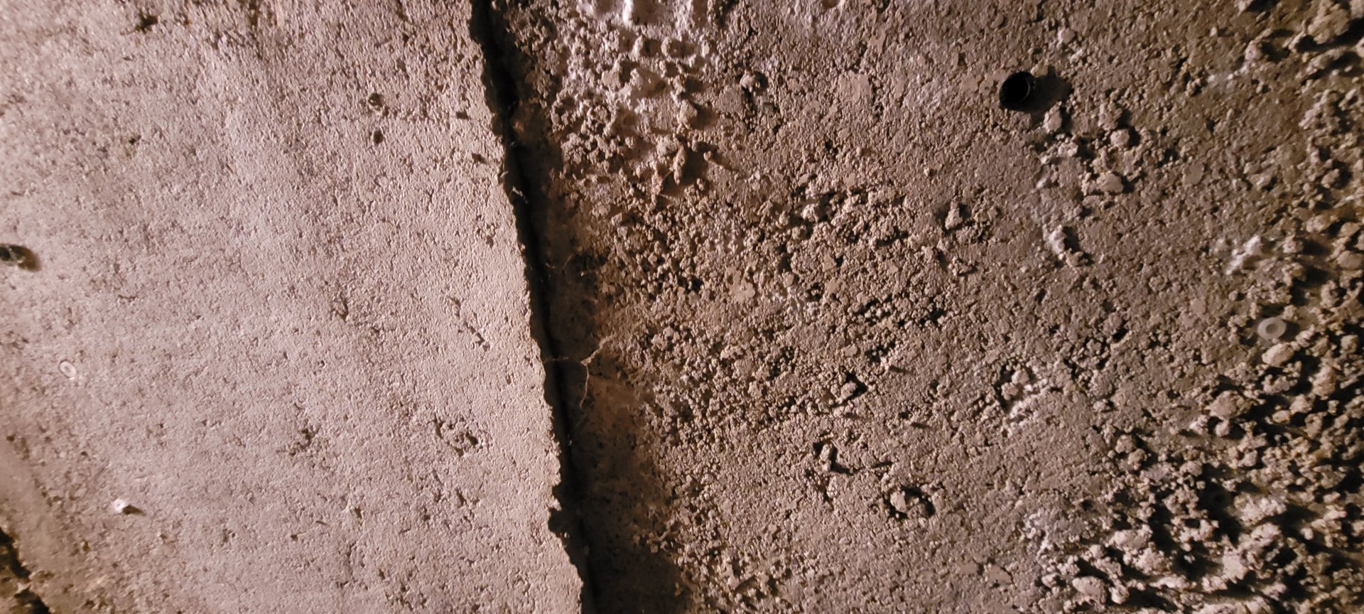

    ich habe vor im Altbau, angefangen in 2 Räumen, die ausreichend hoch, sind ca. 2.20m,
    die Kellerdecken zu dämmen.
    Wir würden wahrscheinlich auf Xps/Eps Platten gehen, ca 10cm.
    Wie auf den Bildern zu sehen. gibt es zwischen den einzelnen Betondeckenelementen immer wieder ein Versatz von 2-3 cm.
    Sonst ist die Decke jedoch gerade.
    Dübeln ist keine Lösung für uns. Wir wollen das mit reinem Kleben hinbekommen.
    Müsste hier der Höhenunterschied durch Mörtel oder Spachtel angeglichen werden oder reicht es die Platten mit genug Kleber auf die Decken zu kleben?
    Und was machen wir mit den Stahlbalken? die müssten doch auch gedämmt werden da evtl. Wärmebrücken entstehen oder?
    Sind hier diese XPS/EPS Platten überhaupt das richtige Material?
    die Kellerräume sind lagerräume für Lebensmittel. Räume sind kalt und Feuchtigkeit ist vorhanden, (nicht übermässig) normale Kellerräume eben.
    Über einen Ratschlage wäre ich dankbar. Soll alles in EL erledigt werden.

    glatte Decken kann man sehr gut mit EPS dämmen. Euer Beton sieht auch tragfähig aus, sodass die reine Klebung wohl halten wird. Die Höhenunterschiede müsst ihr durch das richtige Klebeverfahren (Punkt-Wulst-Verfahren) ausgleichen. Da geht natürlich jede Menge Kleber bei drauf und ohne Einhandstützen werden diese kaum Halt finden.
    Problem werden die Stahlträger, die ebenfalls gedämmt werden müssen. Eventuell könntet Ihr einen Kasten umzubauen und diesesn mit Stopfwolle ausstopfen?
    Das Beste wäre natürlich, wenn Ihr das mit Spritzschaum machen lässt. Der gleicht sämtliche Unebenheiten aus, dämmt wärmebrückenfrei und hält ein Gebäudeleben lang.
