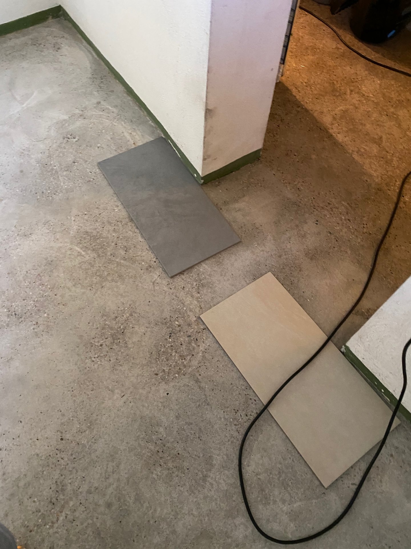

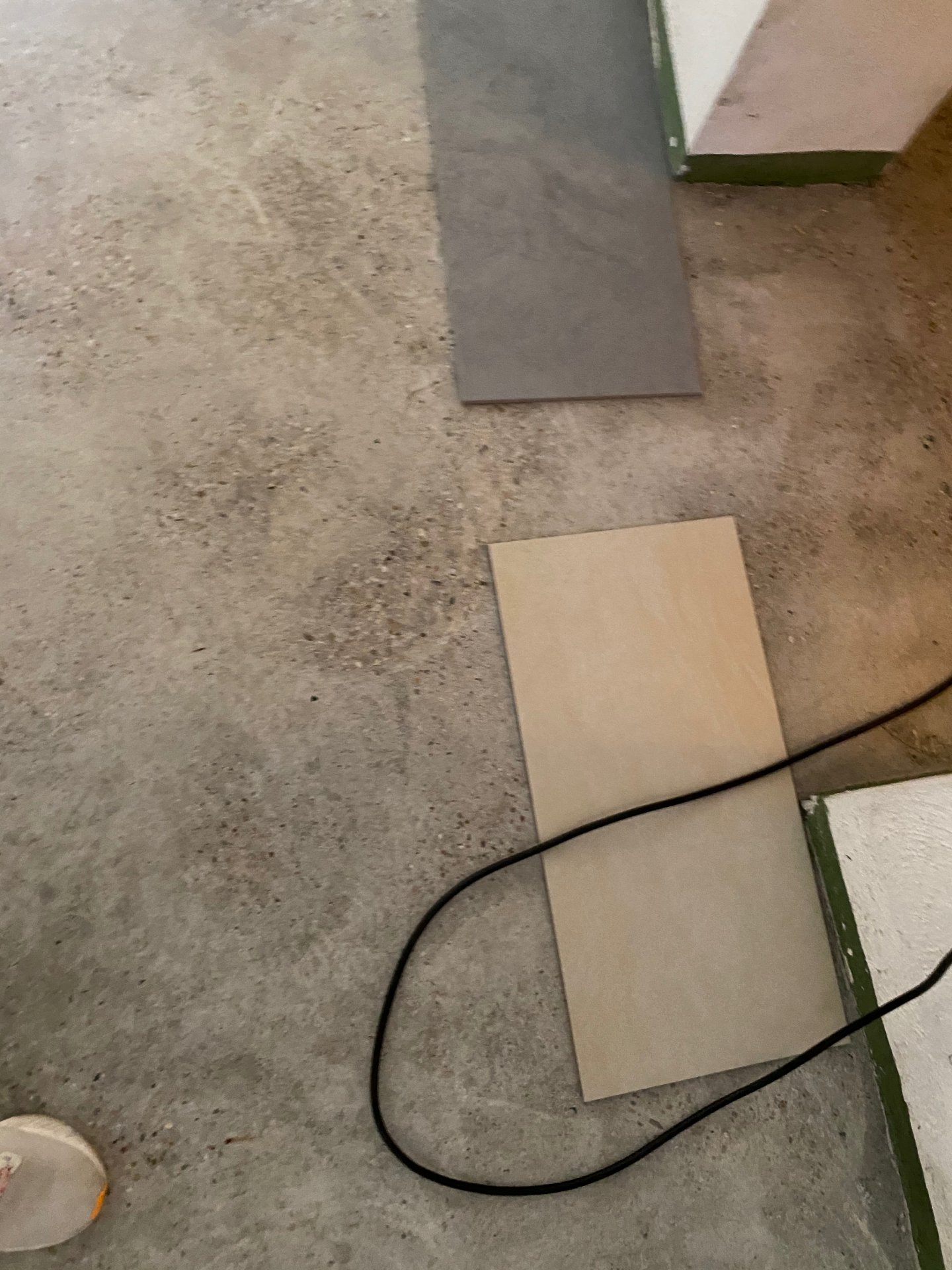

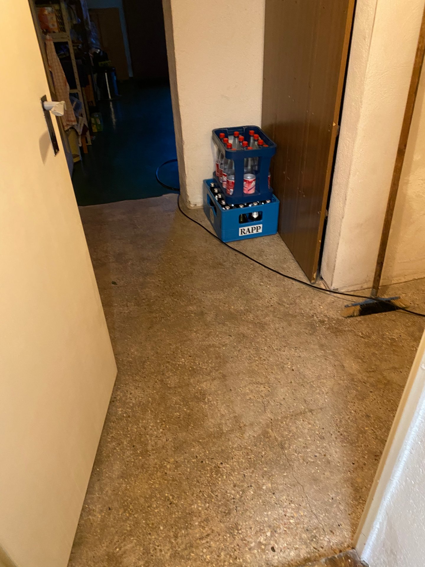

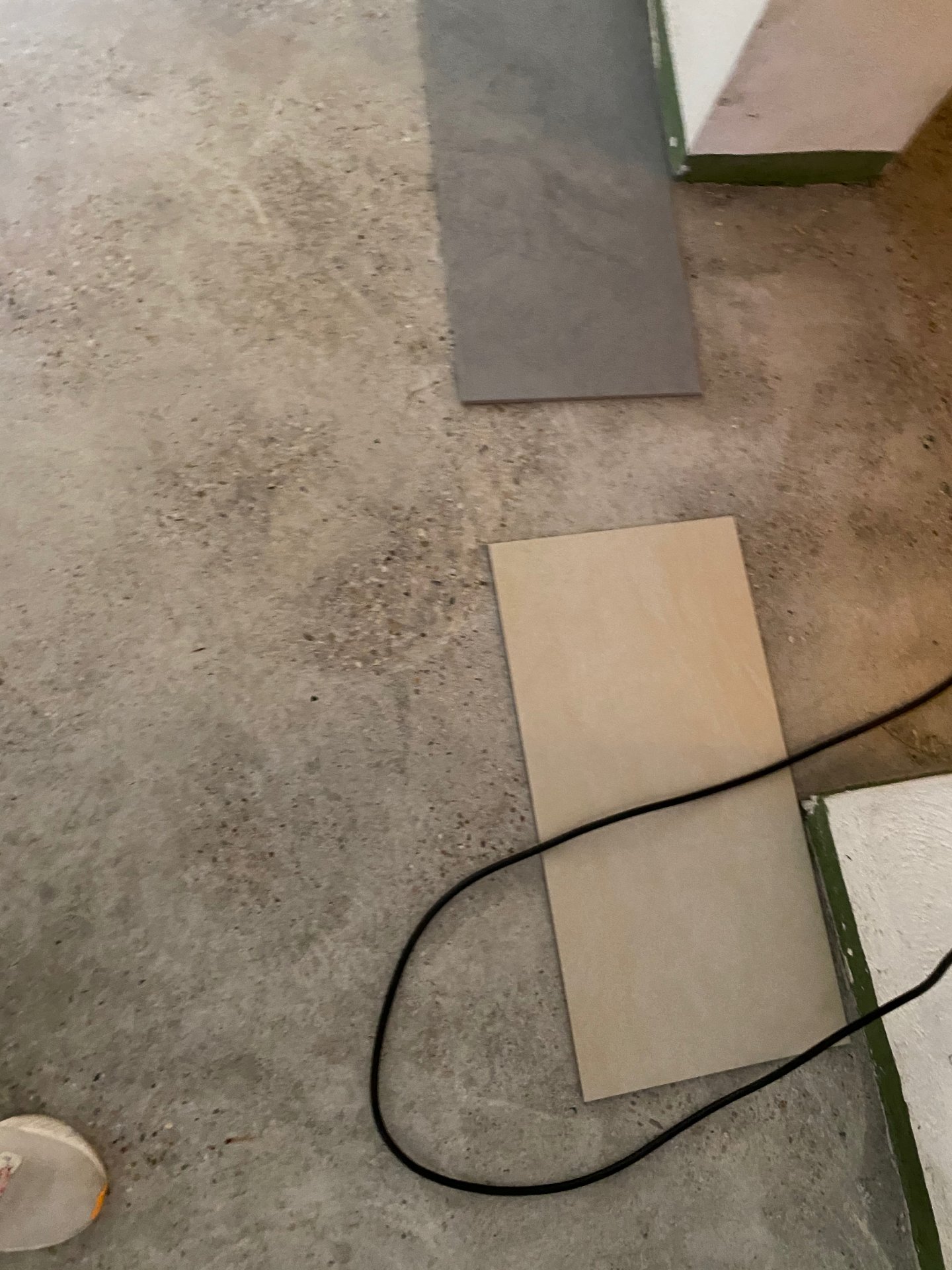

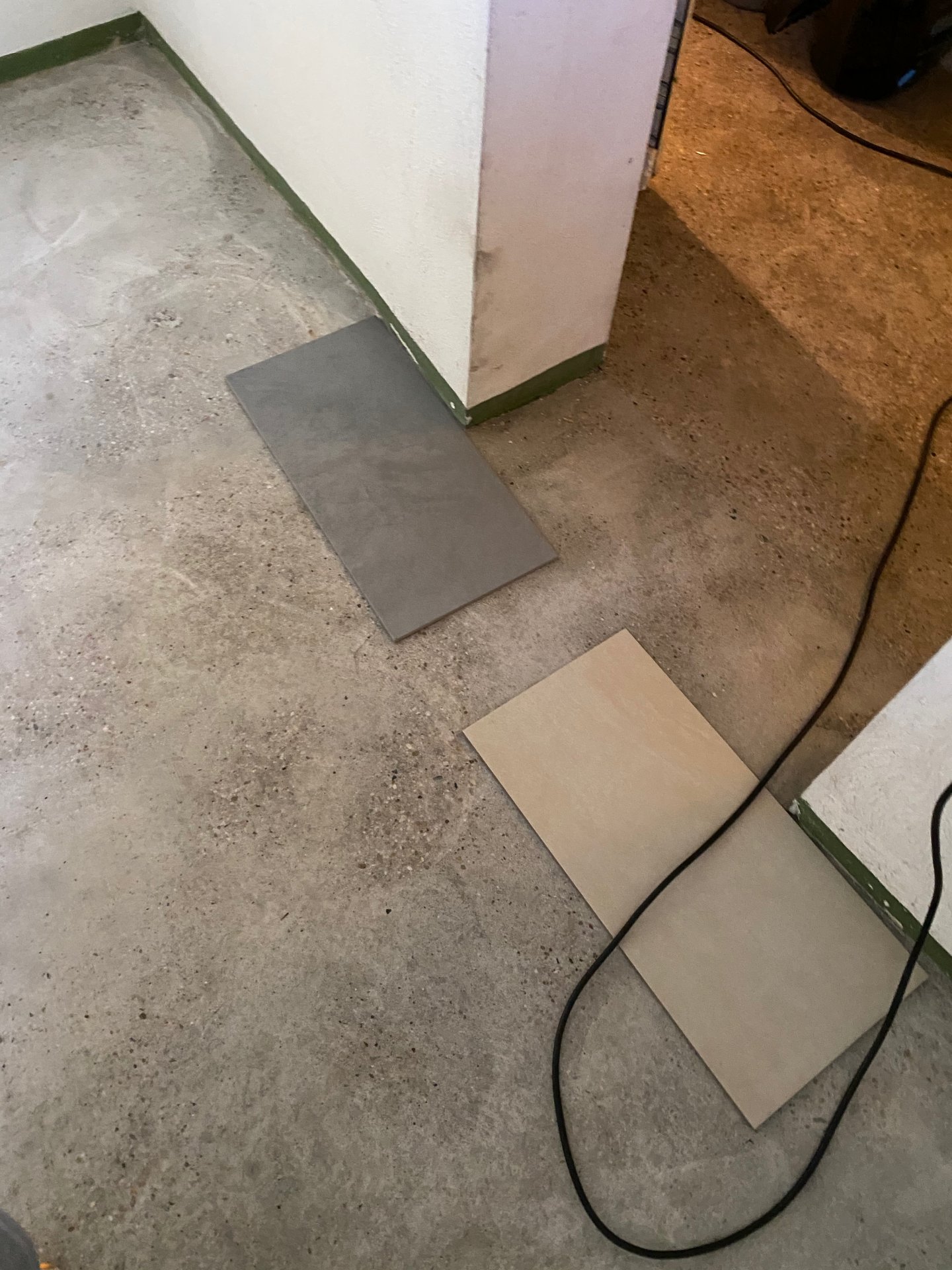

    Hi,

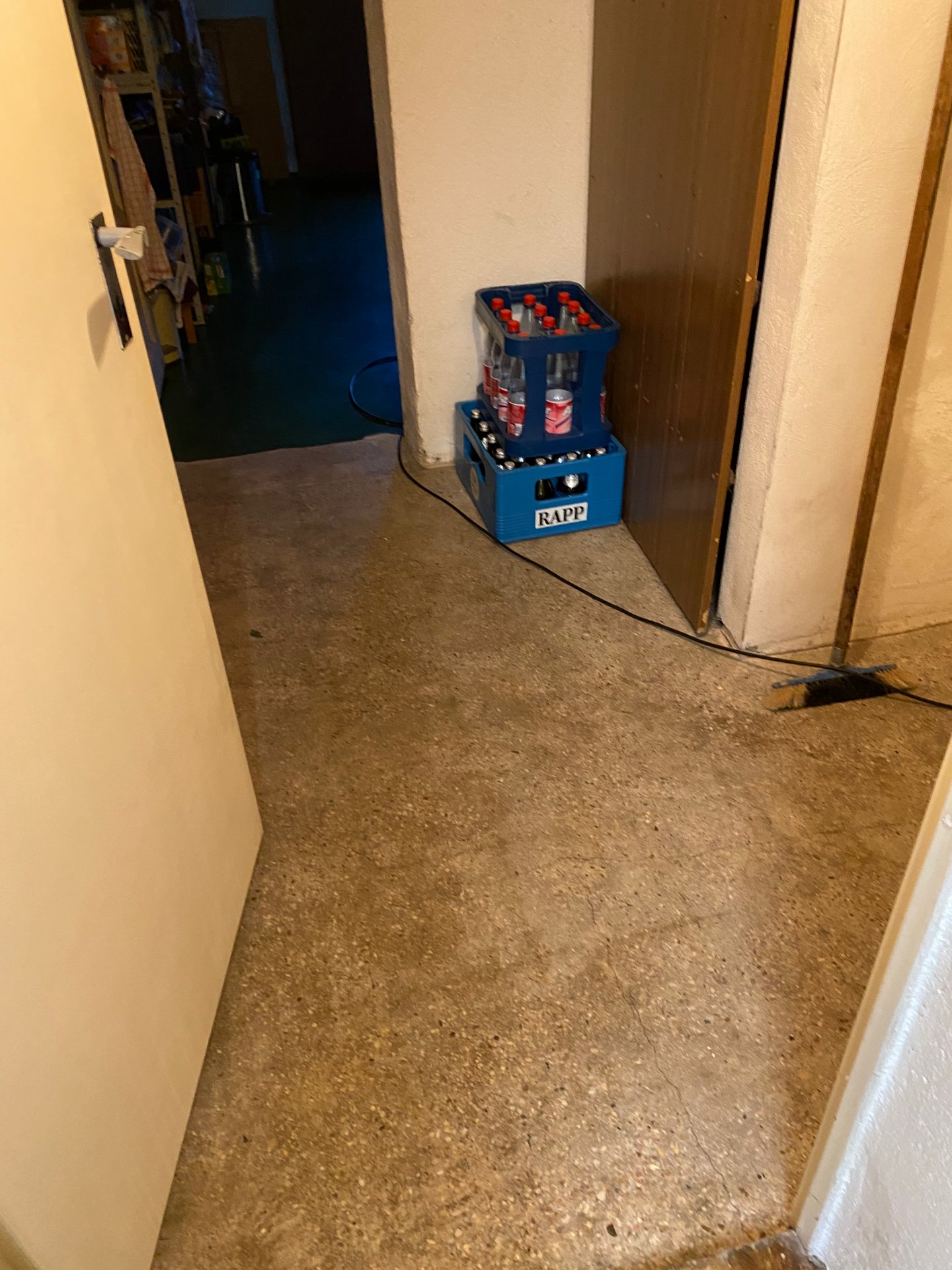

    ich habe schon einiges in unserem Haus BJ. 1963 prüfen lassen bzgl. Asbest und stehe jetzt vor einer weiteren Frage:

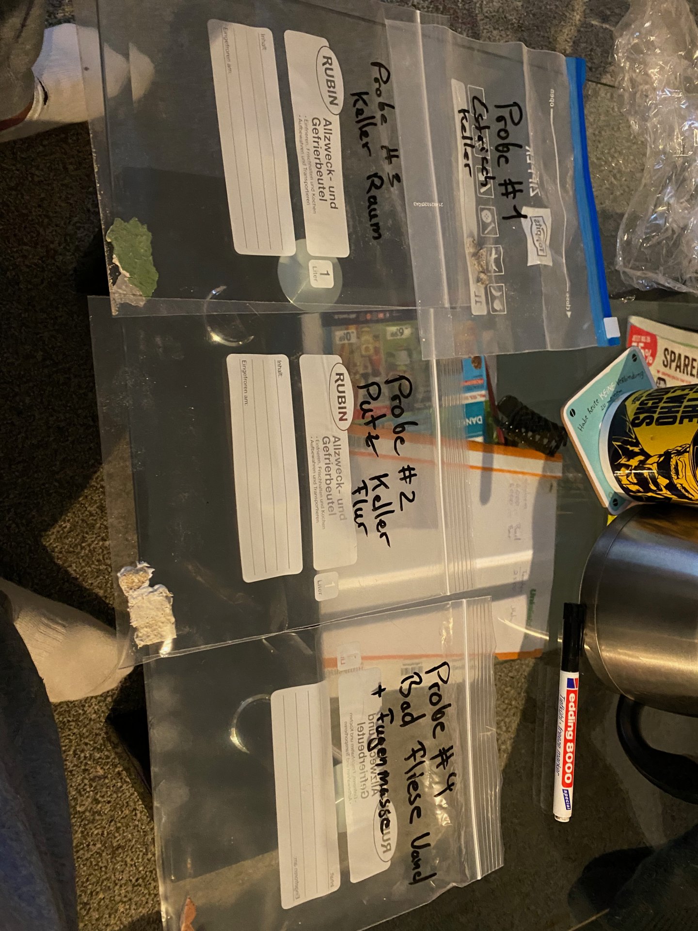

    Der Kellerboden war vorher mit den sogenannten Floor-Flex-Platten und schwarzem Kleber bestückt, diese habe ich schon hoffentlich fachgerecht entfernen lassen. Aufgrund von Rückstau bin ich gerade am planen eine Rückstausicherung im Keller einbauen zu lassen, und dafür muss der Estrich im Keller ein wenig aufgestemmt werden. Tatsächlich hatte ich schon eine Probe letztes Jahr eingeschickt (Bild Probe ganz oben Links), aber ich bin mir nicht sicher ob diese Probe evtl. nicht tief genug genommen worden ist und es sich dennoch um Steinholzestrich oder Magnesiaestrich mit Asbest handeln kann.
    Anbei mal Bilder vom Kellerboden nach der Sanierung und ein Bild meiner Probe, die negativ vom Tüv geprüft worden ist, will nur vermeiden, dass ich eine böse Überraschung nach den Stemmarbeiten erwarten. Hat jemand eine Idee um welche Art von Estrich es sich handelt?
  2. #2 Gast 85175, 05.09.2023
    Gast 85175
    Gast 85175 Gast
    Das sieht sehr nach einem Zementestrich (materialtechnisch also feinkörniger Beton) aus. Steinholz erkennt man am Holz, ich sehe da aber keine Holzspäne und auch die für Steinholz charateristische gelbliche bis bräunliche Färbung fehlt, das da ist "betongrau"...

    Heißt einfach machen lassen? Und Estrich aufstemmen lassen? Vllt. kommen ja noch ein paar Meinungen.

    Als Auftraggeber bist du verpflichtet, einen Auftragnehmer auf vorhandene Schadstoffe hinzuweisen. Diese Verantwortung kann dir hier niemand abnehmen. Ob du eine aussagekräftige Probe des Estrich genommen hast, weiß hier auch niemand. Das musst du also leider selber entscheiden.

    Das ist mir durchaus bewusst und selbst auch ein Anliegen, dass hinterfrage ich nicht. Mir war nur wichtig hier zu fragen ob jemand die Art des Estrichs kennt, und die negativ Probe bestätigen kann, bzw. ob diese ausreichend war. Ich überlege mir dennoch selbst was aufzumachen bis zum Erdreich und evtl. eine weitere Probe falls sich die Substanz ändern sollte einzuschicken. Mir würde es aber auch erstmal die Aussage reichen, das es normaler Betonestrich ist, falls während den Arbeiten mir was auffällt bin ich ja immer noch in der Lage ein Stop zu verhängen.
