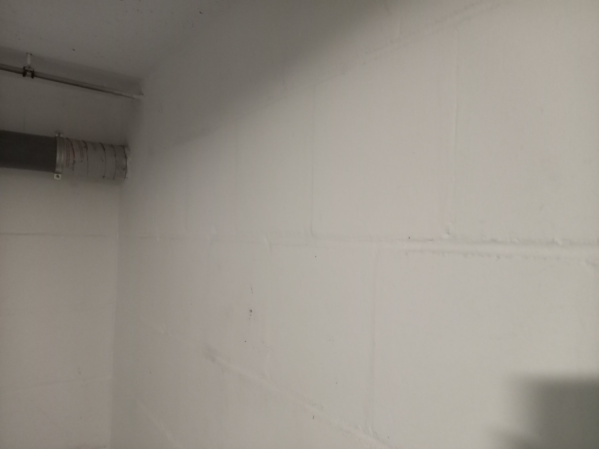

    Hallo Zusammen,
    wir wollen die Farbe im Keller auffrischen. Es handelt sich um einen Bestandsbau BJ 99/00.
    Die Kellerräume sind unbeheizt. Die Wände sind zum Einen Kalksandstein zur Seite und Beton nach vorne und hinten. Der eine Raum wird als Waschkeller genutzt, in dem anderen wird ein Kicker reingestellt der vermutlich nicht wirklich oft genutzt wird. Also eher ein Lagerraum. Da wir das Haus erst gekauft haben, haben wir keine Ahnung über den Altanstrich.
    Daher die Frage an die Experten: Kann man eventuell auf den Fotos erkennen was es für ein Altanstrich ist? Ich hatte gelsen, dass Silikatfarbe für den Keller nicht ungeeignet ist aber bei vorhandenen Altanstrich es Probleme geben kann. Ich würde mir gerne die Mühe ersparen diesen zu entfernen.

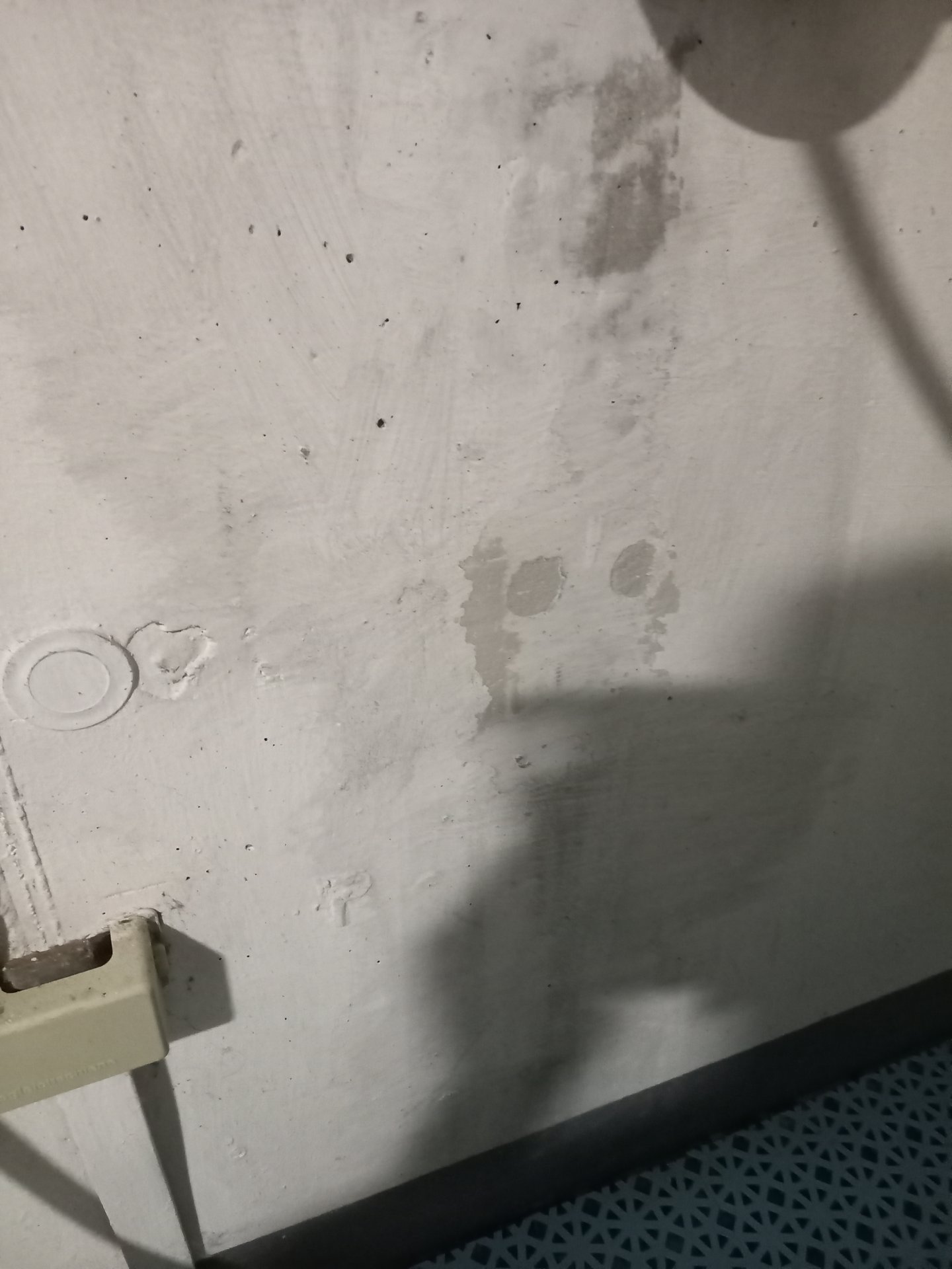

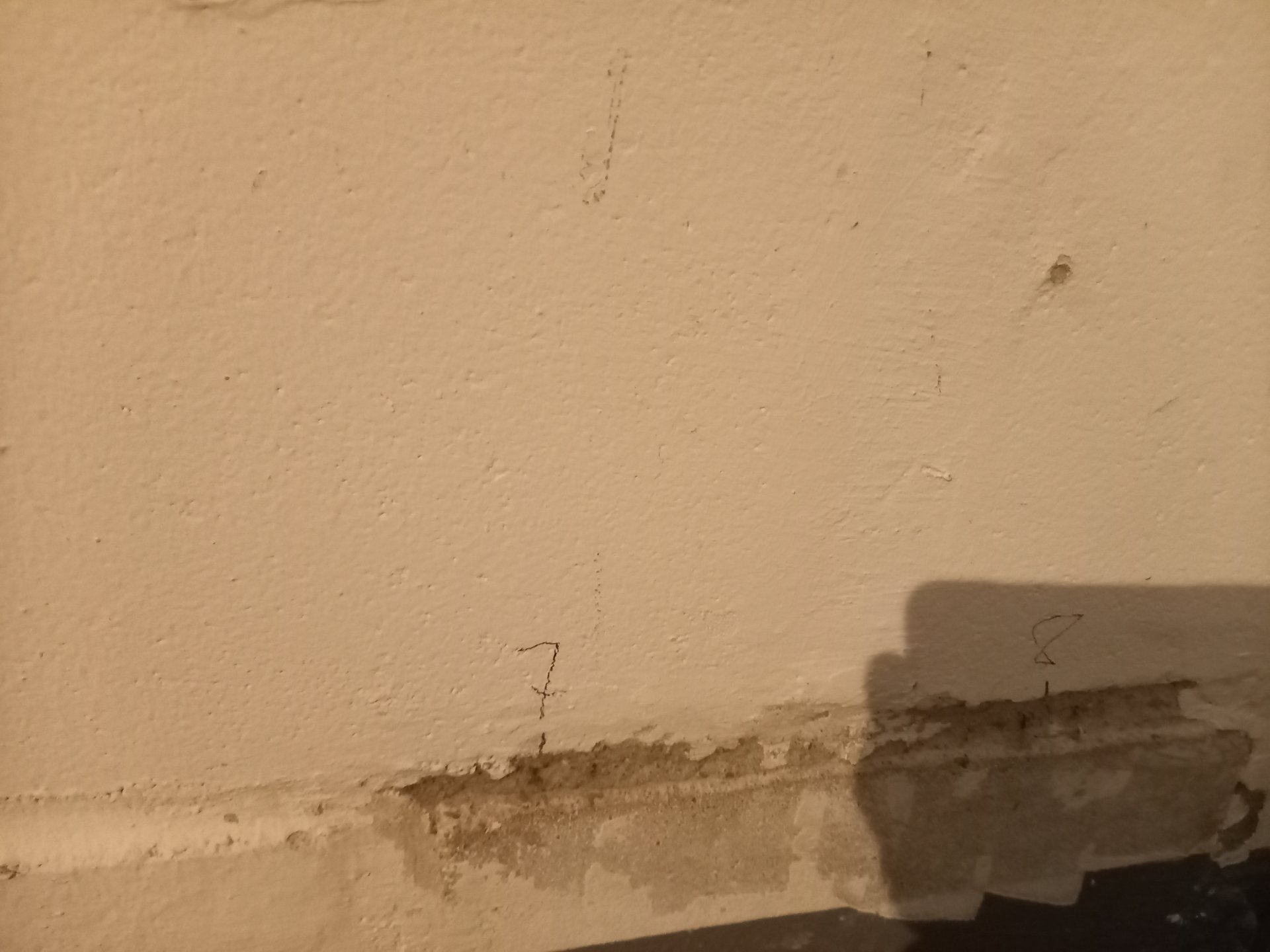

    Ich habe bewusst die alten Problemstellen fotografiert um vielleicht mehr zu sehen. Es ist kein Wasserschaden mehr. Bei der einen Seite ist über einen Siphon ohne Verschluss Wasser entlaufen und ich habe nun endlich mal die Zeit gefunden hier drüber zu wischen. Bei dem anderen Schaden war die Dichtung zwischen den Häusern defekt welche repariert worden ist. Ansonsten hält der Anstrich eigentlich stabil. Ist eben nur nicht mehr so schön hell.
    Vielen Dank bereits und ein schönes Wochenende

    Tiefengrund mit der Bürste drauf und dann Farbe deiner Wahl.
    Vorher natürlich lockere Farbe mit einem Drahtbesen wegmachen.

    Danke für die Antwort. Ich war eben über die diffusionsfähig am grübeln und daher die Überlegung was es vorher für eine Farbe war bzw dran ist. Wenn es eine nicht diffusionsfähige Farbe ist und diese über 20 Jahre gut gung wäre ich genau dem Ansatz gefolgt und hätte eben selbiges wieder aufgetragen. Wenn es aber eine diffusionsfähige ist würde ich dies dann auch erhalten. Gibt es den einen Indikator um was es sich bei dem Altanstrich handelt?

    Wenn der Altanstrich "glänzt" könnte es Latex sein, aber ansonsten ist es irgendeine Farbe.
    Streiche einfach drüber, echt, ist kein Problem.
