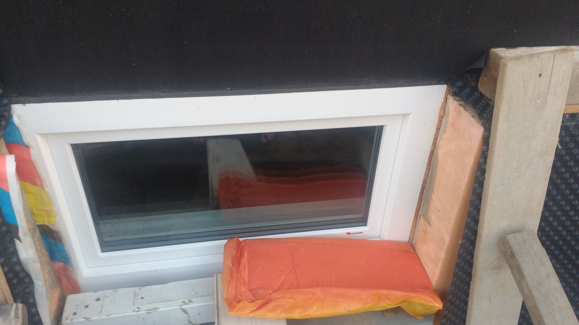

    wir haben vergessen die Außendichtbänder an den Kellerfenstern zu geben bevor wir das XPS reingeschnitten haben. Hier sind uns gleich ein paar Fehler passiert, bevor die Fenster überhaupt gekommen sind…
    Sollen wir vom XPS Ecken herausschneiden und die Bänder gerade kleben? Oder da wir noch ein XPS aufdoppeln für den Fensterrahmen geht es auch, dass wir die Dichtbänder eckig auf der Seite zum XPS kleben? Halten die Dichtbänder auf der Isolierung Avenarius Agro Isolan Kellerdicht 2k?
    Ist halt sicher nicht ideal?
    Danke!

    XPS zurück und Dichtband an Kellerabdichtung anschließen.

    Hallo danke, verstehe ich dich richtig das XPS wieder runter wenn möglich oder wegschneiden? Normalerweise haltet das Bitumenzeug eh nicht unheimlich gut auf den Platten...
    Die Bitumen 2k Isolierung dann über die Bänder bis zu den APU Leisten ziehen?

    Ja Ihr Dichtband darf nicht gegen die Dämmung laufen, sondern direkt gegen das Mauwerk oder den Beton. Die Abdichtung dann darüber bis auf den Rahmen geflankt.
