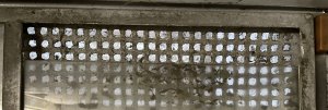

    In dem Kellerfenster ist teilweise das Glas kaputt gegangen, siehe Foto:
    Die Kellerfenster werden nächstes Jahr ohnehin getauscht.
    aber ich möchte es jetzt in der Zwischenzeit temporär abdichten.
    Was empfiehlt sich da? Irgendwelche Tipps?

    abdichten gegen was?
    Drückendes Wasser oder nur "etwas wind"
    Bei Wind kannste Plexiglas ausm Baumarkt nehmen

    Ohne Zustimmung des Schornsteinfegers wird da gar nichts "abgedichtet", denn vermutlich ist dieses olle Kellerfenster die Zuluftöffnung für die alte Ölheizung oder die Gastherme! Bei uns klebt das sogar ein uraltes Hinweisschild vom Schorni auf diesem Fenster.

    Da ist kein Glas kaputt gegangen. Das dürfte die Zuluft für die Heizung sein.

    Wollte grade sagen, das muss so

    Achso. Vielen Dank!
    Die Heizung ist derzeit deaktiviert, da wir kein warmwasser benötigen.
    Kann es solange zugemacht werden? Oder sollte es dennoch offen bleiben?
    Wir haben tatsächlich eine Öl-Heizung mit Öl Tank im Keller.

    Fenster im Sommer offen, dann gibt es Feuchtigkeit im Keller. Also zumachen.
    Schild an die Heizung. "Vor Inbetriebnahme Fenster auf"
    Aber lass das den Schorni nicht sehen ;)

    Wenn das Fenster Winter und Sommer offen war, hat sich das Mauerwerk längst aklimatisiert und es kondensiert überhaupt nichts.

    Mit Klimatiseren meine ich die Temperaturangleichung in Bereiche in denen keine Taupunktunterschreitung stattfindet und beobachten kannst Du das in Millionen Heizungskellern, die noch keine raumluftunabhängigen Wärmeerzeuger beherbergen.

    Bei mir war auch über 20 Jahre die Zuluft offen. Nix passiert.
